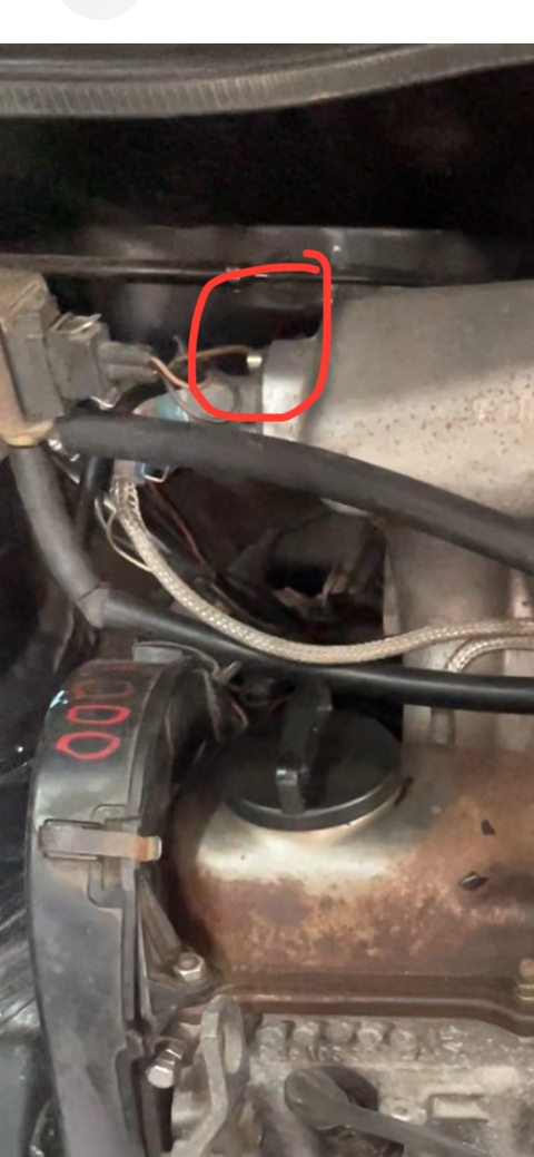

  • Dieses blaue Ventil ist das Kaltlaufventil.
    Es muss auch ein Masseband geben von der Halterung Zündspule seitlich zum/an den Ventildeckel.

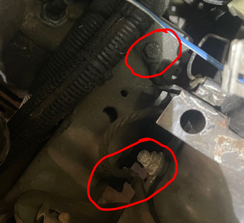

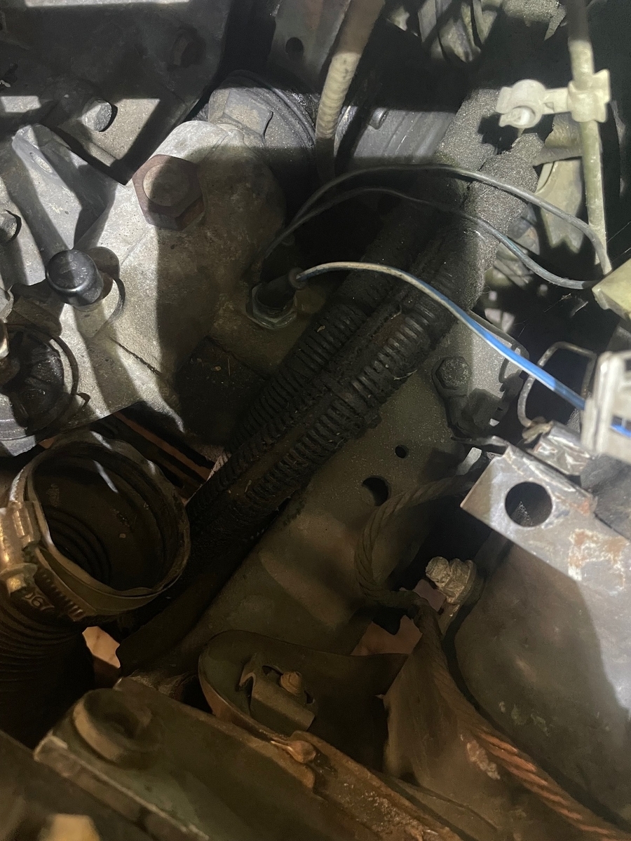

    Ja, das habe ich schon gesäubert. Ich nehme den Wagen nachher noch hoch und gucke nach dem Massekabel vom Getriebe.
  • Ja, das habe ich schon gesäubert. Ich nehme den Wagen nachher noch hoch und gucke nach dem Massekabel vom Getriebe.
    Dieses Masseband Batterie-Karosse-Getriebe ist ein Band, nur mit Abzweigen.
    Dieses Ding tut man nach 35 Jahren am besten erneuern.
    Auch das Masseband Spritzwang Zündspule zum Ventildeckel ist wichtig.
    Wenn das fehlt, unbedingt ein neues bauen aus 10mm2 Kabel und Rundösen.
  • Das sieht noch "zu gut" aus finde ich :eye:
    Mich selbst würde es wundern wenn das die Ursache war
    Dennoch:
    g%l
    Also reinigen/blank machen und mit Kontaktspray behandeln würde ich auch alle Fälle machen, gerade an die Öse/Fläche an der Karosse.
    Aber die Leitung geht ja noch weiter seitlich zum Getriebe runter.

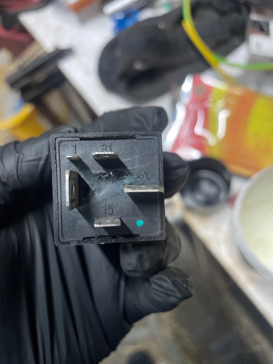

  • Wenn das gebrückte Relais heiß wird, liegt es vielleicht an dem Ding selbst. Versuch doch einfach mal ein neues Kraftstoffpumpenrelais, gekauft werden muss ohnehin. Dann könnte noch eine der beiden Pumpen schwergängig sein und für eine erhöhte Stromaufnahme und somit für eine Erwärmung sorgen.
    8er Loch bohren: 2er Bohrer + 6er hinterher!
  • Ich habe schon ein neues gekauft, wenn ich dies einstecke, laufen die Pumpen nicht an, die Pumpen sind neu. Wenn ich das hupenrelais einstecke, laufen die Pumpen auch, dieses wird aber auch sehr heiß und schaltet dann ab.

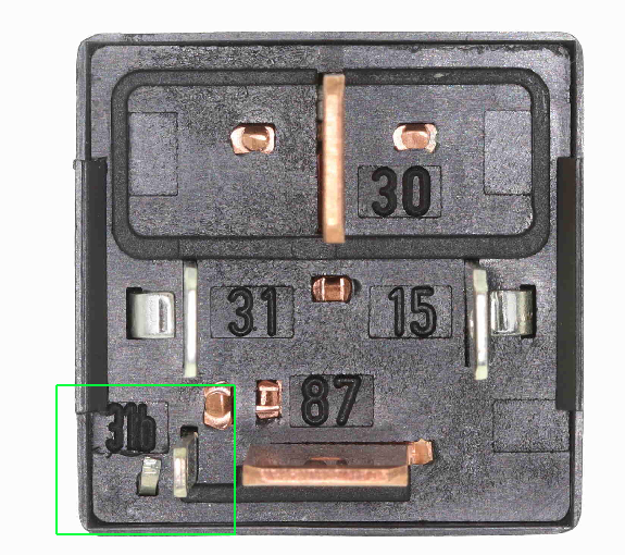

  • Das Pumpenrelais soll erst einschalten, wenn sich der Motor dreht und über den Hallgeber ein Signal ankommt.
  • Das könnte eine heiße Spur sein. Damit das Relais schaltet braucht es ein Drehzahlsignal von der Zündspule. Das Signal kommt über das rot / schwarze Kabel von der Zündspüle auf den Kontakt 5/1 am Relaissteckplatz. Am Relais müsste das der Kontakt 31b bzw. je nach Hersteller 1 sein. Ohne dieses Signal kann das Relais nicht anziehen.
  • Das ist ein super Tipp! So fit bin ich leider nicht in der Elektrik. Ich habe gerade gemessen und im Steckplatz kommen 12v an der 5/1 an. Auch bei der Zündspule liegen 12v an, allerdings liegt bei schwarz/ roten Kabel am Hallgeber nur 10.1 v an. Beim Kontakt am Relais 31 liegt keine Spannung an. Das ist mein Relais mit dem ich es überbrücke.
    Nachtrag : Das Masseband von der Zündspule ( Spritzwand ) zum Ventildeckel ist bei mir nicht vorhanden, könnte es daran liegen, das er nur mit dem Hupenrelais oder dem überbrückten Relais anspringt ?
  • Das rot / schwarze Kabel des Hallgebers hängt in einem anderen Stromkreislauf und hat keine direkte Verbindung zur Zündspule.
    Am Kontakt 31 muss Masse anliegen, wenn das nicht der Fall ist kann das Relais auch nicht anziehen. Wenn hier wirklich keine Masse anliegt, hätte auch das Hupenrelais ohne Funktion sein müssen.
