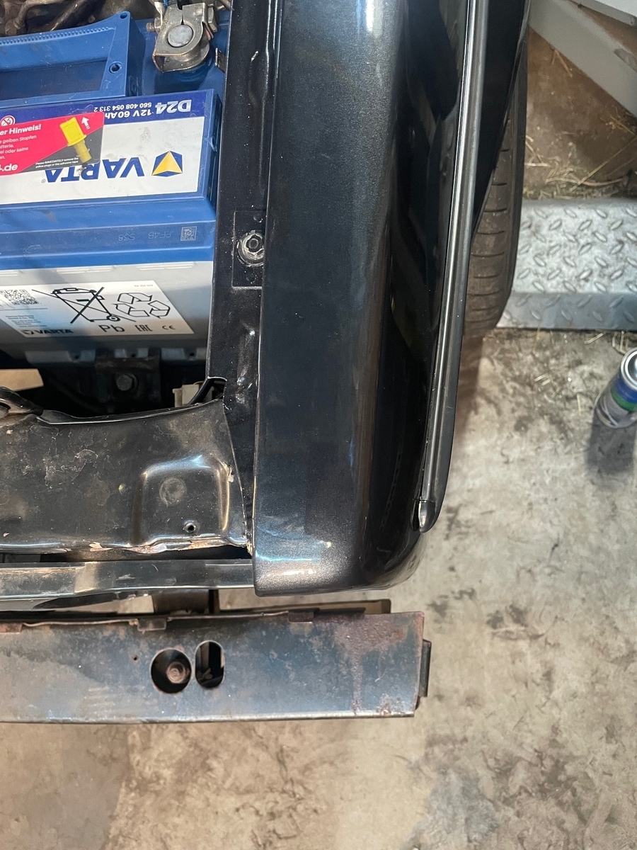

Klingt vielleicht komisch, aber ich würde das Frontend richten, nicht austauschen. Der Blechzustand scheint okay zu sein, und ranzukommen ist auch überall. Die Ausbeulversuche haben mehr kaputt gemacht als der eigentliche Unfall.

So, nun mal Butter bei die Fische, anbei ist das ganze Ausmaß , der Verkäufer hat mich da ziemlich verarscht. Mal schauen was am Ende für Kosten auf mich zukommen. Eine Werkstatt meinte auch, das sie es erstmal mit ziehen und schweißen probieren würden und das obere Stück eventuell erneuern.

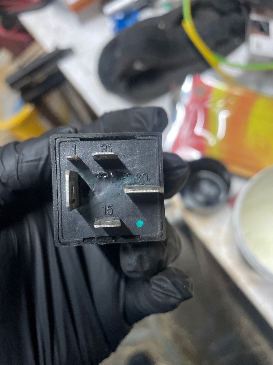

Nachtrag : Heute Nachmittag kam das neue Relais und es läuft alles wie es soll, bis auf die Drehzahl die tanzt noch ein bisschen, aber das werde ich dann nachstellen. Vielen Dank an alle.
Das ist ein super Tipp! So fit bin ich leider nicht in der Elektrik. Ich habe gerade gemessen und im Steckplatz kommen 12v an der 5/1 an. Auch bei der Zündspule liegen 12v an, allerdings liegt bei schwarz/ roten Kabel am Hallgeber nur 10.1 v an. Beim Kontakt am Relais 31 liegt keine Spannung an. Das ist mein Relais mit dem ich es überbrücke.

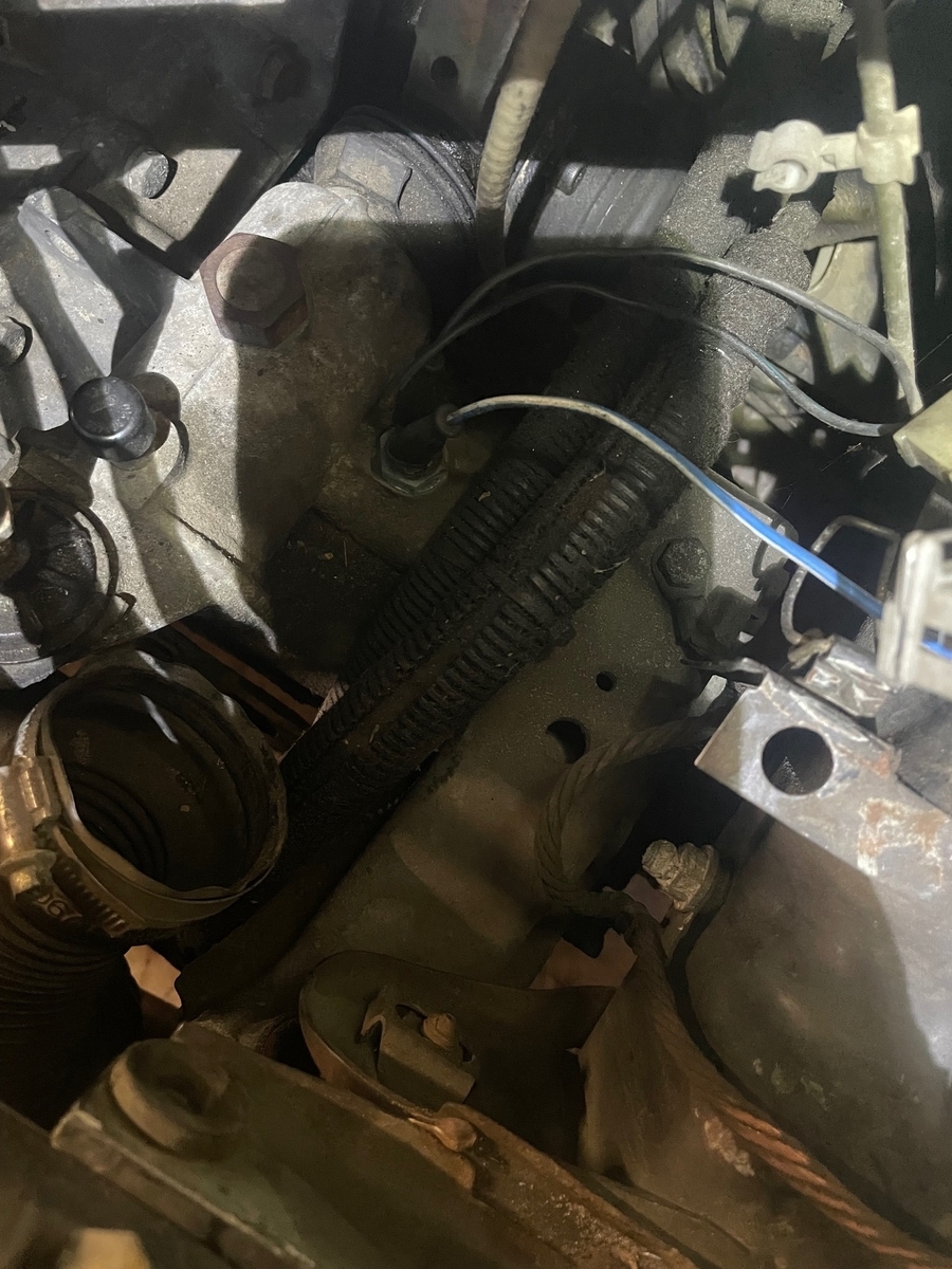

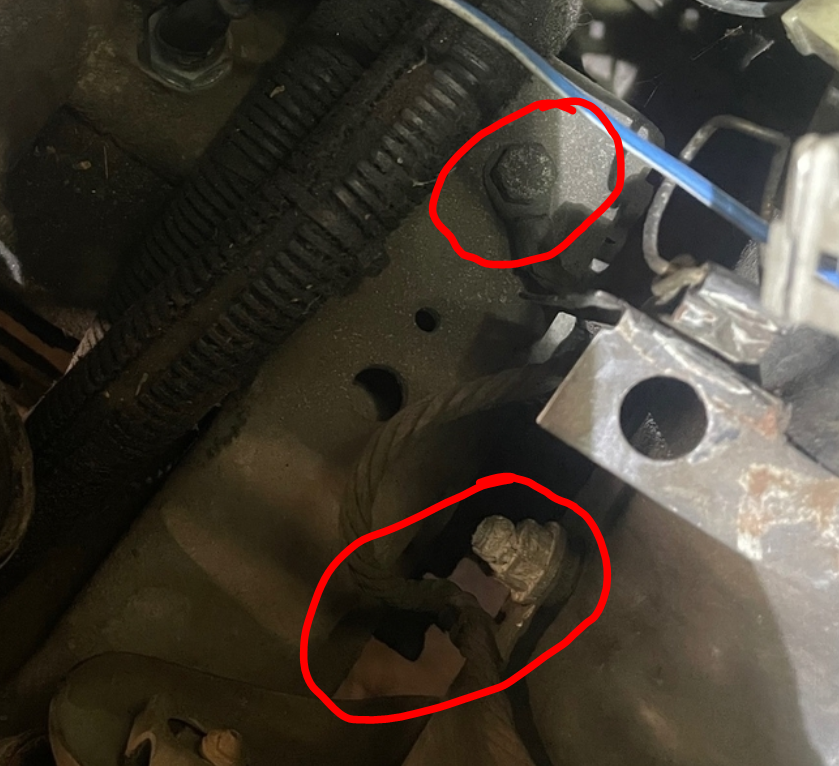

Nachtrag : Das Masseband von der Zündspule ( Spritzwand ) zum Ventildeckel ist bei mir nicht vorhanden, könnte es daran liegen, das er nur mit dem Hupenrelais oder dem überbrückten Relais anspringt ?
Ich habe schon ein neues gekauft, wenn ich dies einstecke, laufen die Pumpen nicht an, die Pumpen sind neu. Wenn ich das hupenrelais einstecke, laufen die Pumpen auch, dieses wird aber auch sehr heiß und schaltet dann ab.
Also die Leitung ging nicht noch weiter. Ich hab auch gelesen, das der JH nicht so viele Massepunkte hat, wie der 2H. Ich habe das Kabel komplett getauscht.
