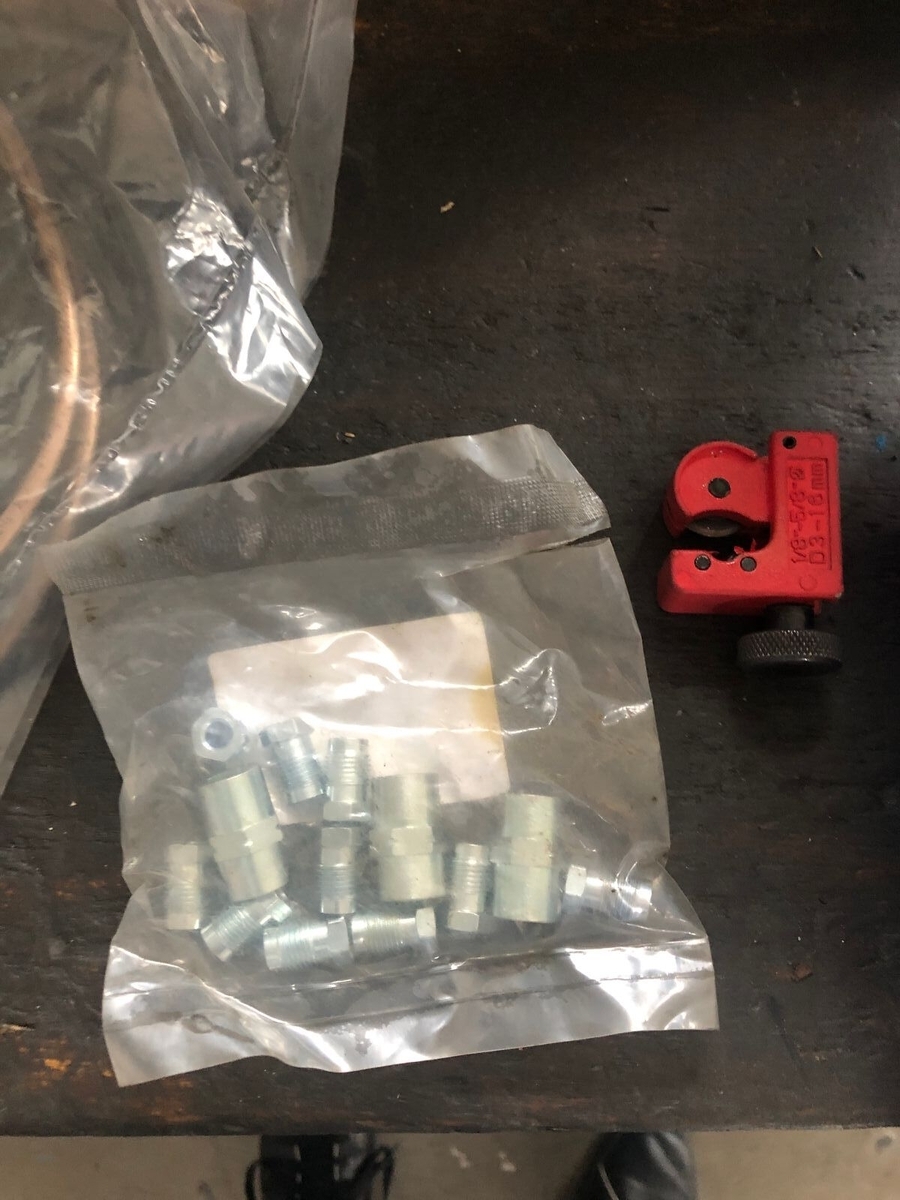

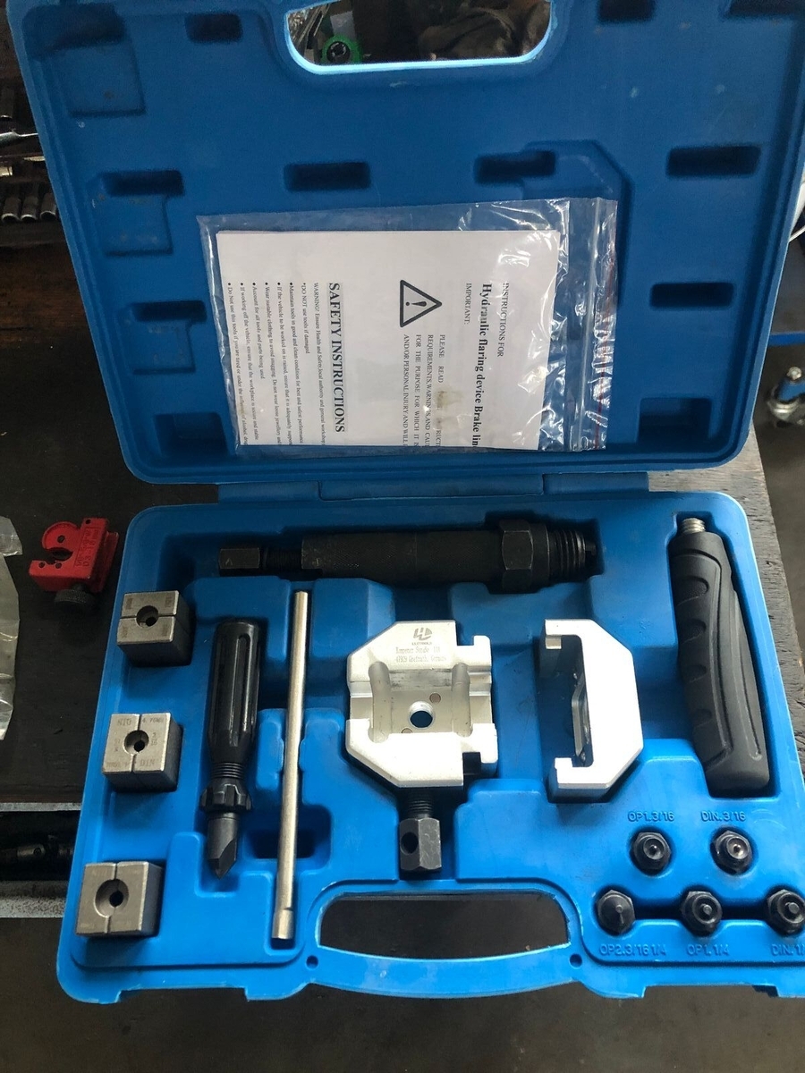

    Um mal den Bogen von der Theorie (Bremsdruckmessung mit ATE-Koffer) zur Praxis zu bekommen würde ich als erstes testweise den besagten BDM für die schlechte Seite (rechts) ausbauen und durch ein kurzes Stück Leitung samt Verbinder ersetzen (dann ist auch wieder eine Seite männlich und die andere weiblich), dann hat man quasi den BDM überbrückt ohne die Minderungsfunktion. Das ist halbwegs schnell erledigt und kostet weder wahnsinnig viel Zeit und Material. Nach dem Ergebnis auf dem Bremsenprüfstand weiß man in welche Richtung überhaupt die weitere Fehlersuche geht oder ob das Projekt dann Scheibenbremse heißt.
    Das sind die Nippel zum Bremsleitung selber anfertigen / bördeln und die beidseitig weiblichen Verbinder:
    Und so'n Koffer zum bördeln ist eigentlich gängige Werkstattausrüstung:
    Viel Erfolg
