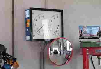

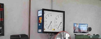

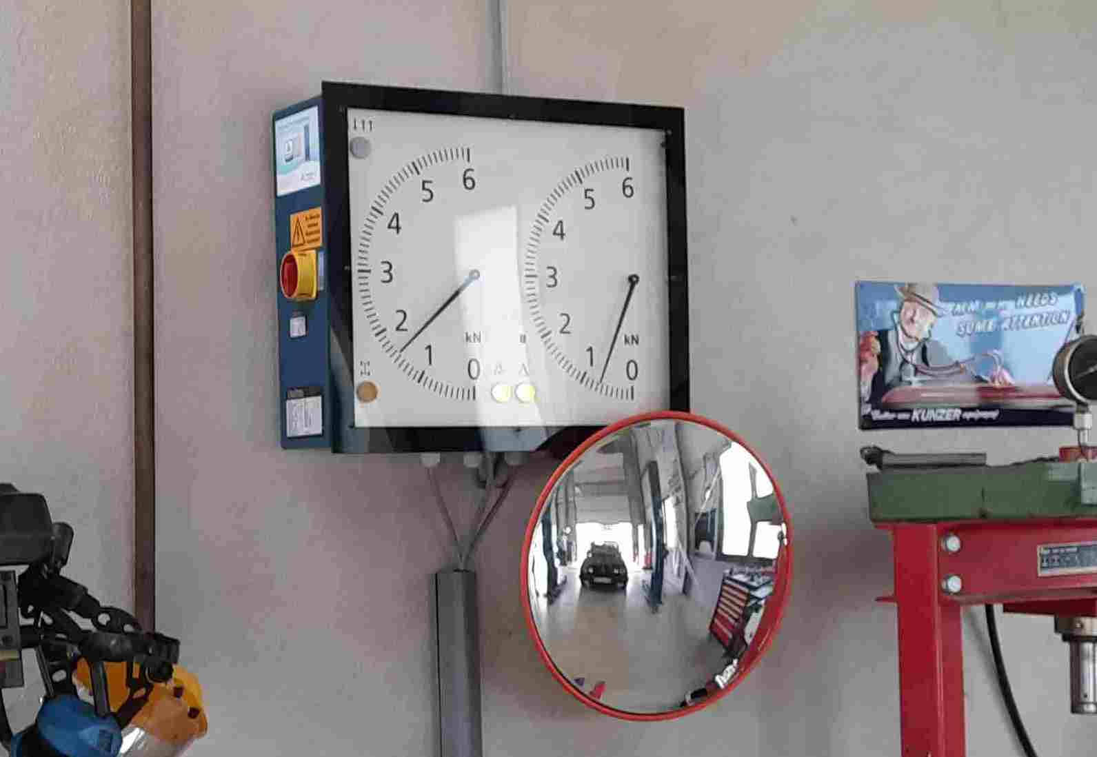

  • Der nächste frustierende Werkstattbesuch. 300km hin u. zurück. :cursing:
    Bis jetzt sind Brembeläge hi. re u. li neu.Ebenso der Bremszylinder.
    Bremsflüssigkeit gewechselt ( Werkstatt.
    Der Nachstellkeil rutschr wie er soll. Handbremse beide Seiten gleich: 1kN
    Unterschied 60% . Das lässt natürlichkein Prüfer durchgehen.
    Langsames Anbremsen bringt keine Verbesserung.
    Der Monteur meinte wenn der Bremsschlauch dicht wäre könnte die sich auch nicht
    zurückstellen.
    Wie kann das aus der Welt geschafft werden,
    bzw. nennt bitte mal eine richtig kompetente Werkstatt.

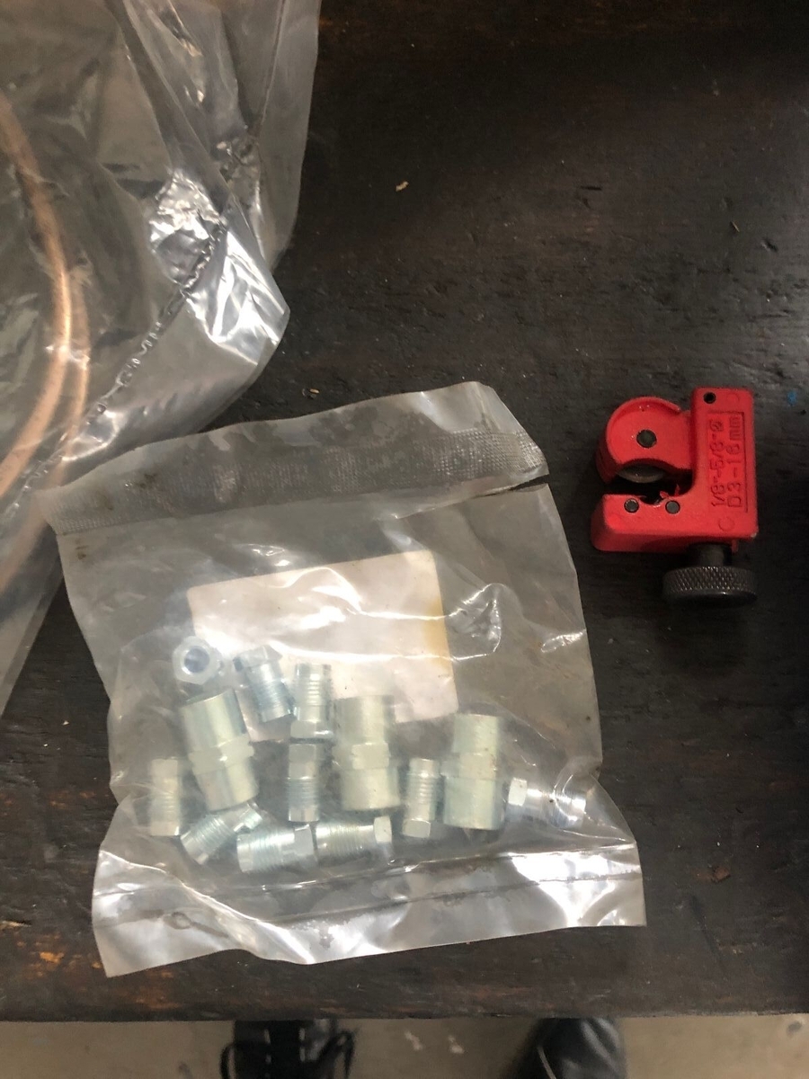

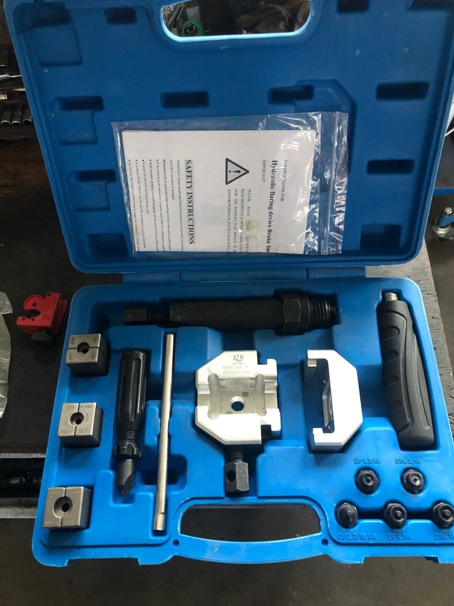

    Meine Möglichkeiten hören momentan da auf wo es losgeht die Bremsdruckminderer rauszuhauen
    Dazu muß man sich was zusammenbördeln um die Leitungen ohne die BDM an den HBZ anzuschließen
    Das Zeug dafür habe ich da aber sowas noch nie gebastelt
    Nebenbei muß ich dann noch die Radbremszylinder vom Polo 86 C verbauen da die Hinterachse sonst ohne BDM überbremst und es wäre auch nicht Sinn und Zweck durch solche Machenschaften mit Gewalt die Plakette zu erlangen

    Die Leitungen hinten von den Zylindern lösen und 2 Brems-Manometer anschließen um zu sehen was passiert wenn man das Pedal tritt wäre ein Traum - dann bräuchte ich keinen Bremsenprüfstand. Ich meine sowas mal gesehen zu haben...
    Da ich aber keinen Bremsenprüfstand habe ist den Aufwand/Nutzen-Faktor für Hermann von Gummersbach nach Witten zu pilgern unverhältnismäßig
    Denn wenn man auf die Bremse latscht steht das Rad ja - aber ohne Prüfstand kann ich keine qualifizierte Aussage über die Bremskraft hinten rechts treffen denn links ist sie ja anscheinend ok
    Der Keil sitzt auch ordnungsgemäß und mit dem Trosi sieht man auch wie die Heckbremse mechanisch einwandfrei arbeitet

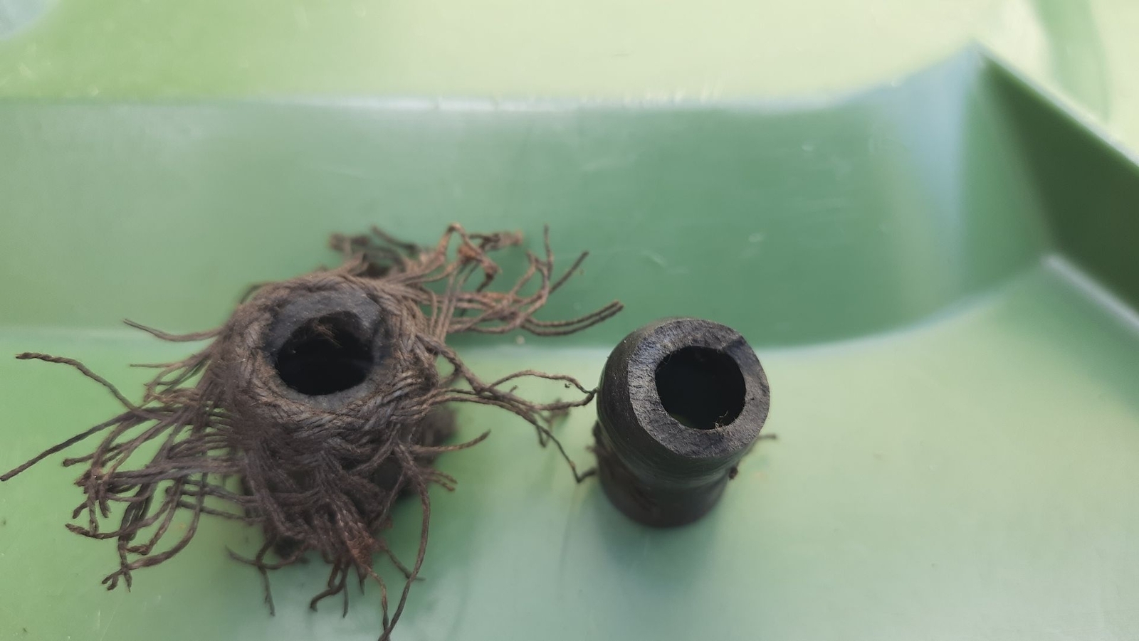

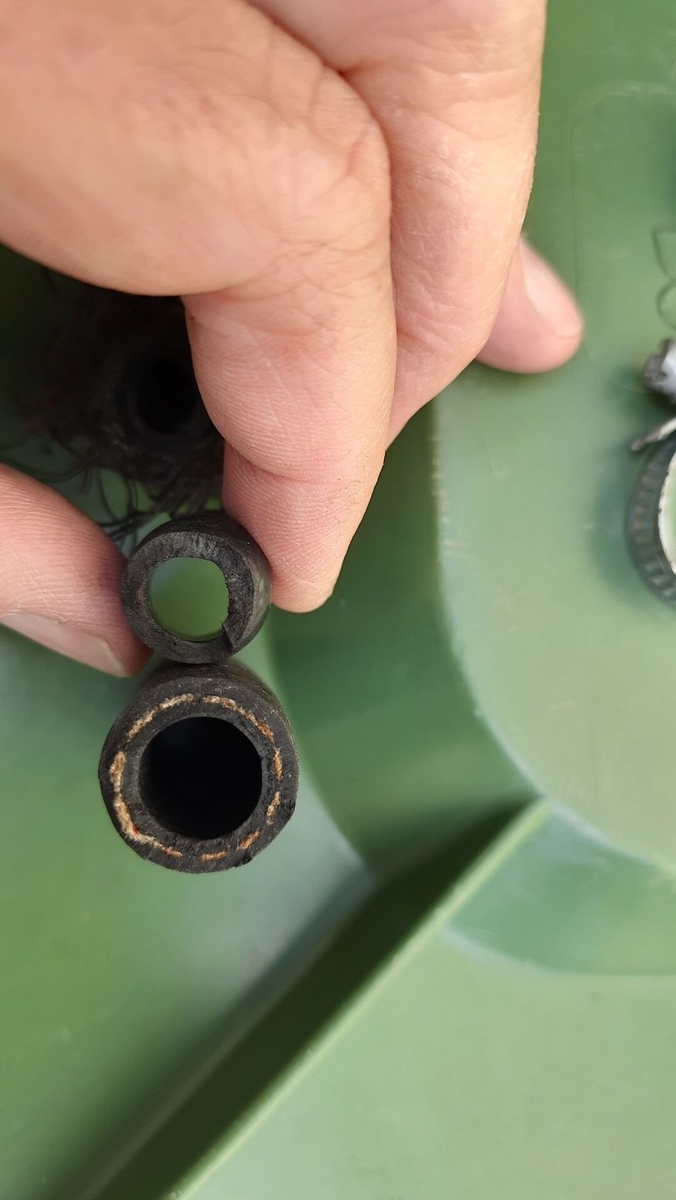

  • Die Bremsleitungen koennten noch irgendwie "verstopft" sein. Halte ich aber fuer recht unwahrscheinlich. Hast Du die Bremsdruckregler mal untereinander getauscht um zu sehen ob der Fehler auf die andere Seite wandert?
    Die Bremsleitungen gehen in laufe der Jahre von innen zu da diese sich Auflösen..von außen nicht Sichtbar hier ist das schön erklärt https://www.corvetteforum.de/showthread.php?tid=9457

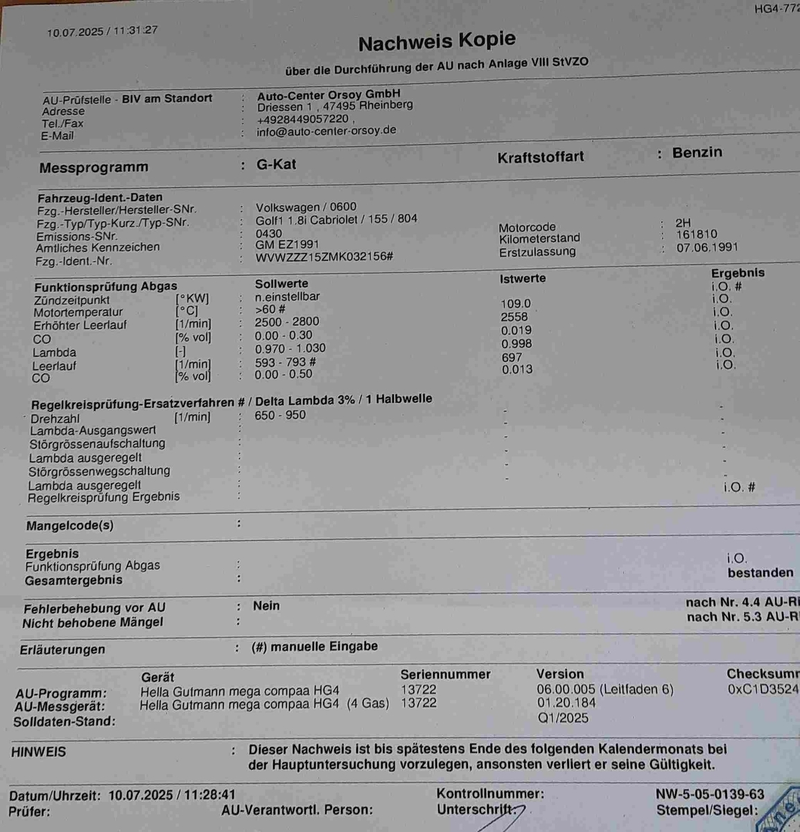

    Leerlauf zu hoch: Dekra; CO bei HU 0,5
    jetzt eingestellt von ihm ,
    deshalb im Bericht Fehlerbehebung: keine
