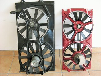

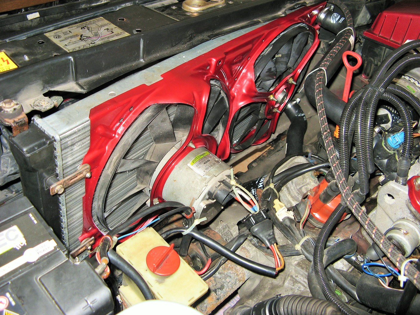

    In meinem 2er GTI mit PF-Motor hockt seit gut 10 Jahren ein 675er Wasserkühler mit Doppellüfter vom Seat Toledo 16V...ein deutlicher Unterschied auch im normalen Straßenverkehr ( Stau, tadtverkehr bzw stop & go ). Anbei ein Foto davon:
