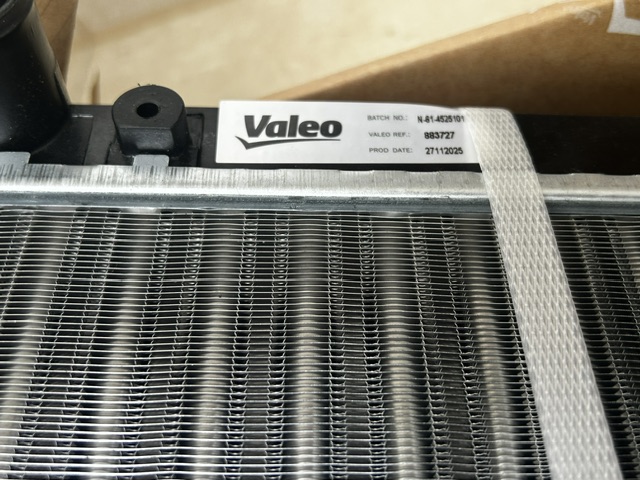

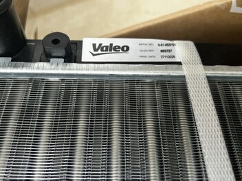

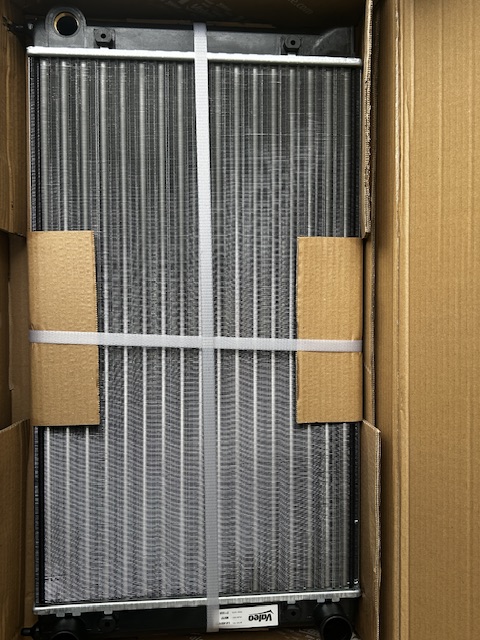

  • Gerade habe ich diesen Wasserkühler bestellt.
    https://ebay.us/m/muyEyL
    Der sollte passen.
    Ist auch der "Standartkühler" für alle 1,8er Motoren im Golf 2 von 90 bis 112 PS.
    Von welchem Hersteller ist der denn ?
    Aus Erfahrung kauf ich da nur noch welche von Nissens oder behr/mahle.
