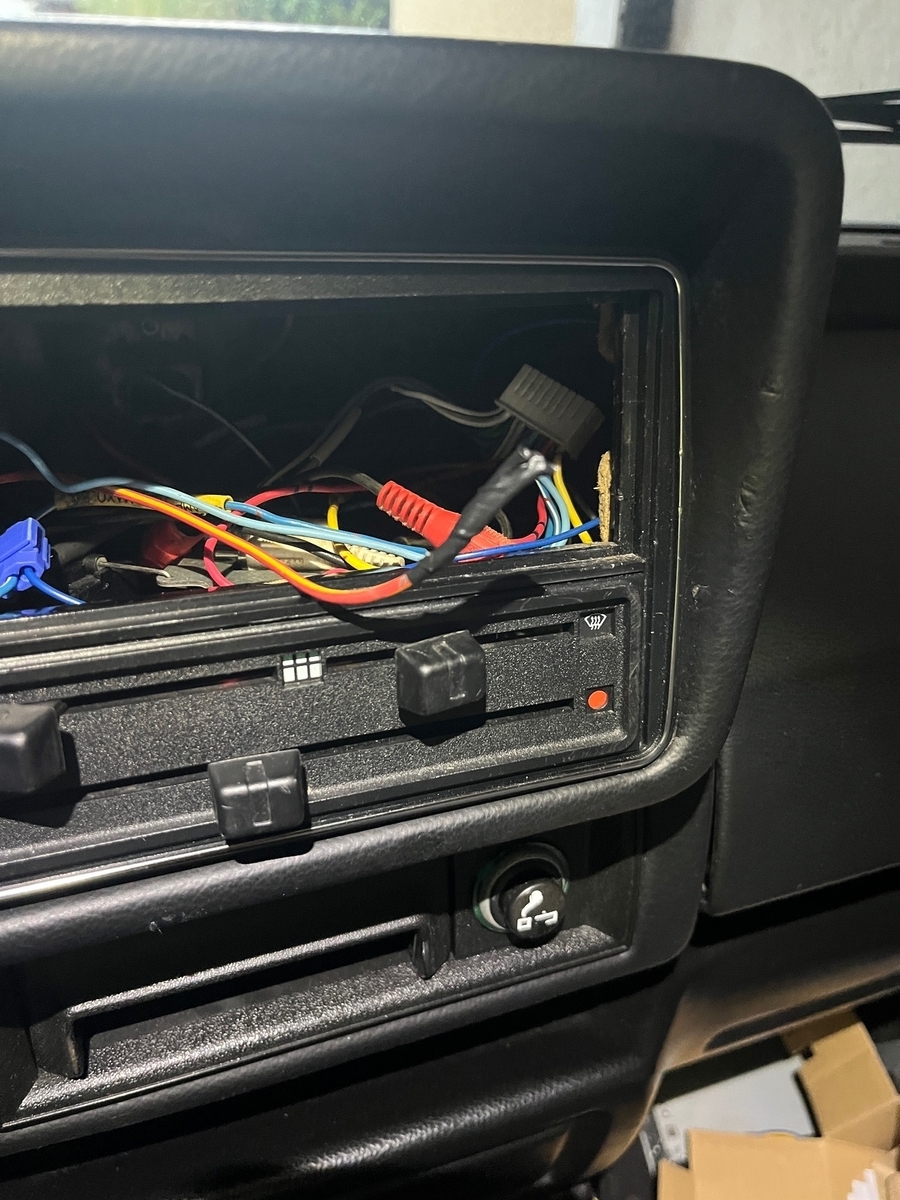

    Loose: Kabel hinterm Radio recherchiert: rot/braunorange ist geschaltetes plus. Lag so ganz abgeschnitten und unisoliert da rum. Nicht gut. Erstmal isoliert.

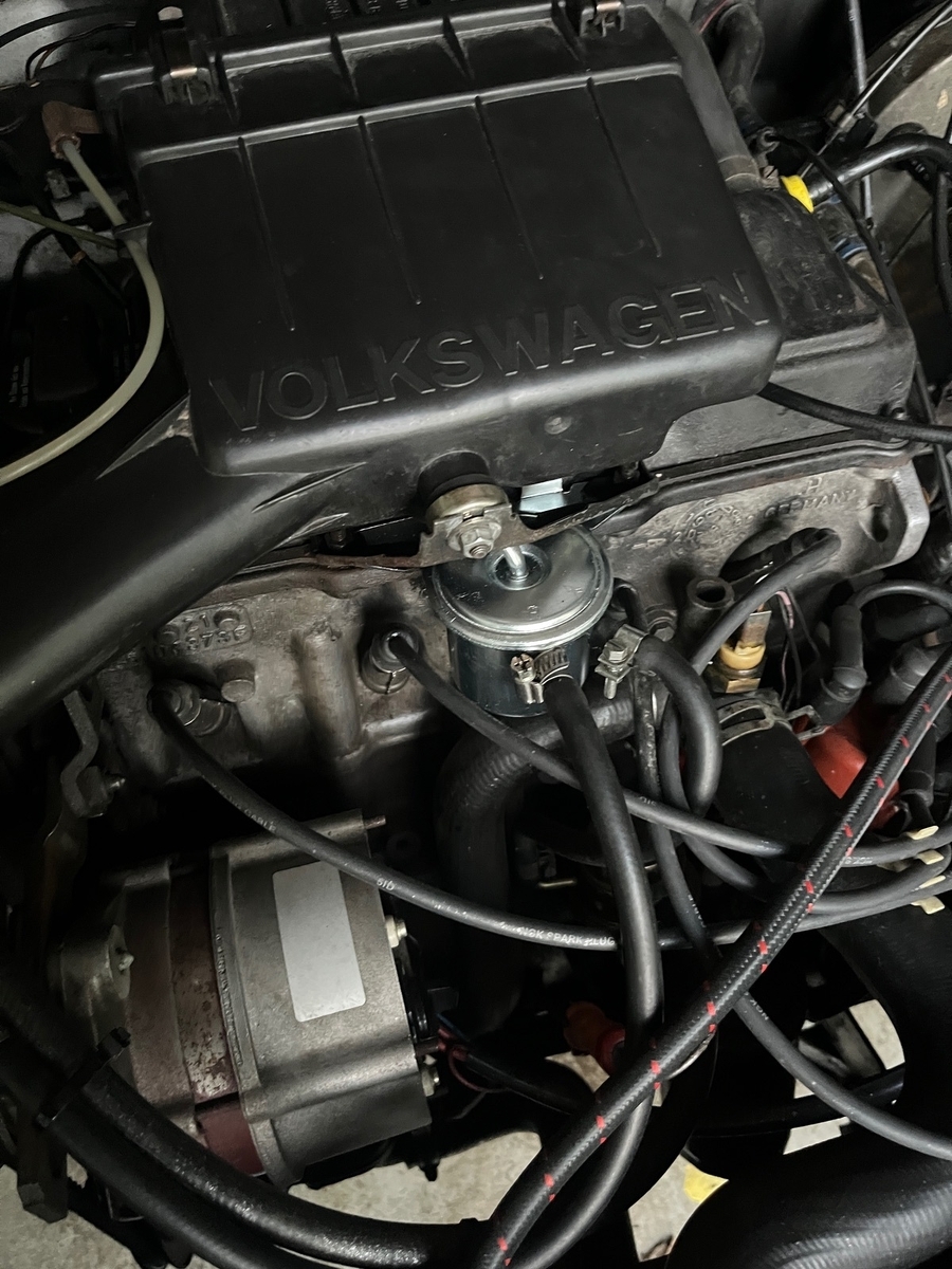

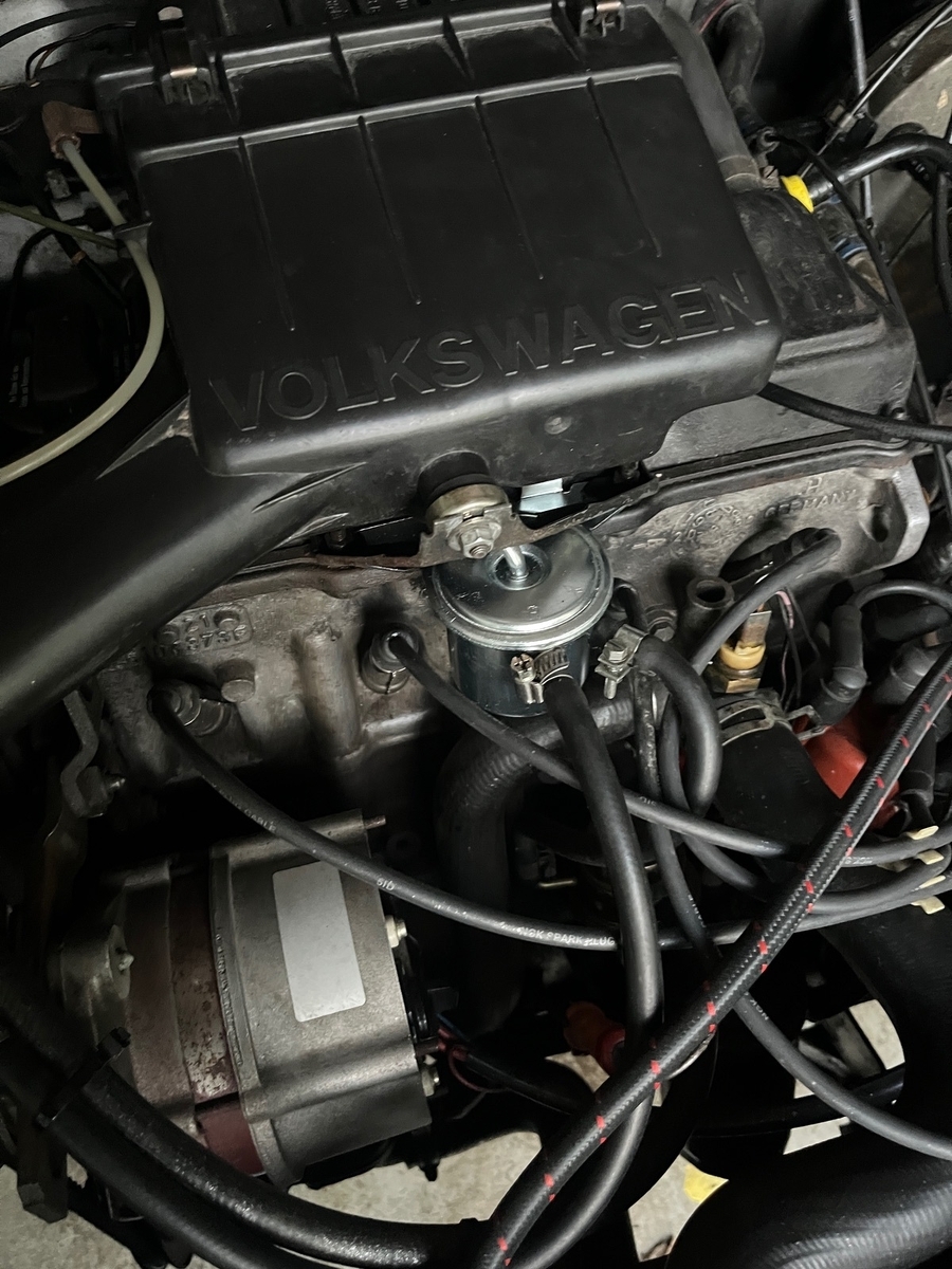

    Dampfblasenabscheider neu. Hab mir sagen lassen, das kann man ruhig alle 60 tkm wartungsmässig machen.
