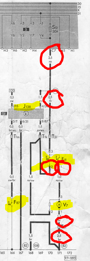

    V7 ist der Ventilenti
    F18 ist der Thermoschalter im Kühler
    F87 ist der Lüfternachlaufschalter hinterm Kopf
    J138 ist das "Steuergerät für Kühlerlüfternachlauf" (Relais auf Steckplatz 14)
    Kühlerlüfter – Golf 1 und Golf Cabrio Wiki
    Mehr kann ich dir jetzt irgendwie nicht helfen :|

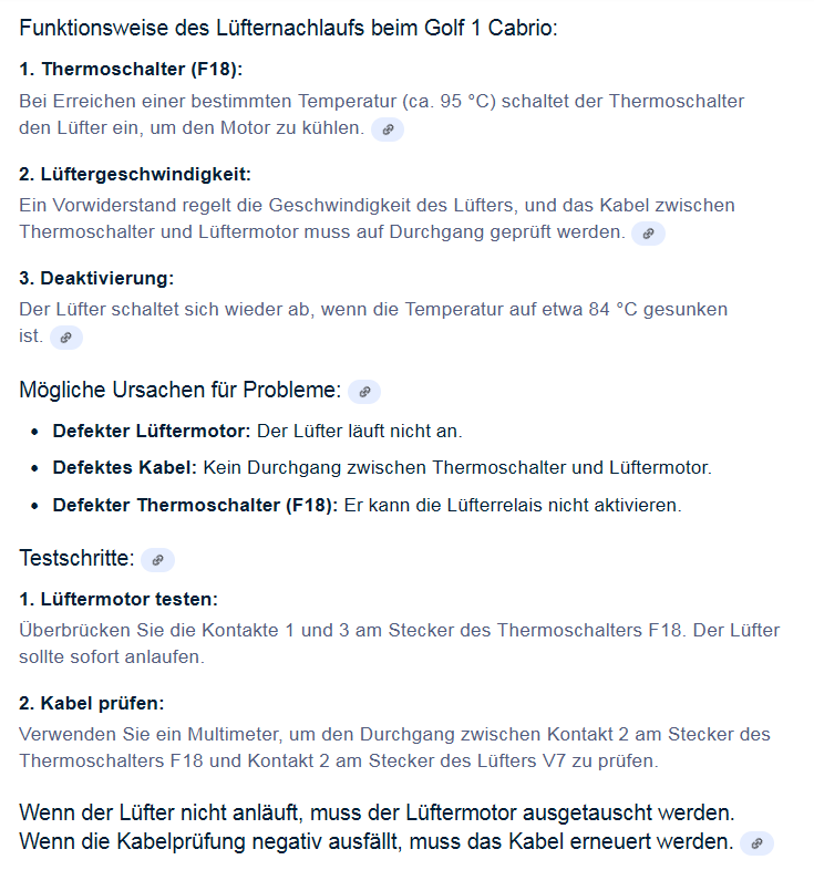

  • Noch was gefunden: :)
    Um das Kabel vom Steuergerät zum Lüfter zu prüfen muss das Steuergerät abgezogen werden und mit einem Multimeter zwischen dem Kontakt 8 am Steckplatz des Steuergerätes und dem Kontakt 2 des Steckers des Lüfters V7 auf Durchgang geprüft werden. Wenn nein, dann ist das Kabel defekt. Zusätzlich muss noch geprüft werden, ob das Steuergerät J138 mit Spannung versorgt wird. Dazu die Spannung zwischen dem Kontakt 4 am Steckplatz des Steuergerätes und einem Massepunkt messen. Wenn nein, dann liegt bei funktionierender Sicherung S12 ein Fehler zwischen dem Messpunkt 30 und dem Kontakt 4 am Steckplatz des Steuergerätes vor.
    Sollte alles bisher geprüfte in Ordnung sein, dann ist das Steuergerät J138 defekt.
    Das Relais für den Kühlerlüfternachlauf (auch als Steuergerät bezeichnet) befindet sich auf Steckplatz 14 an der ZE
    Teilenummer 191955532A
    Zieh das mal raus - klopp es vorsichtig auf den Boden und steck es wieder rein - schau mal was passiert - vielleicht ist es auch einfach nur lose ? Kontakt nicht gegeben ? Ein Pin bei deinem Gewühle rausgerutscht ?
    Sicherung 12 mal kontrollieren.
    Sicher kommt bei deinen Prüfungen bald der AHA-Effekt...

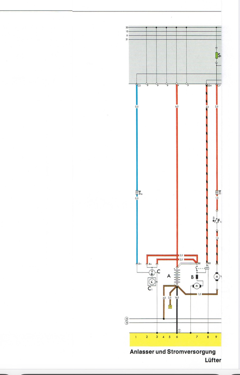

  • Anhand deines kleinen Ausschnittes schwierig - da fehlt mir was. Die ZE wird ganz oben dargestellt - unten ist die Karosse - A ist die Autobatterie.
    Auf deinem Bild wird die Masse verteilt. Einmal unten an Anschlußstelle 131 (da muss du weiterblättern wo das ist) und das schwarze Kabel mit 16 mm² geht an die Karosse.
    Somit kriegt der rechte Motor direkt vom Batteriepol Masse.
    Dann müsstest du einen EINstufigen THermoschalter haben mit ZWEI Kabeln zum Lüfter.

  • Dann muss man in diesem Fall ja nur das Minuskabel vom Lüfter bis zum Batteriepol checken - schon hat der Lüfter Masse
    Ich sehe JETZT erst das du ja den EX und NICHT den 2H-Motor hast :hihi:
    Das vereinfacht dann auch die Sache...
    Dann hast du den Geber am Kopf gar nicht und somit auch nicht das Relais auf Steckplatz 14 und somit auch keinen 2-stufigen Lüfter
    Sorry - bin 2H-geschädigt...
    Somit musst du nur schauen ob auf C7 Strom aus der ZE kommt:
    Wenn dem so ist - der Thermoschalter funktioniert und der Lüfter heile ist - dann läuft der auch.
    Wenn das Wasser warm geworden ist natürlich - oder du den Schalter überbrückst 8)
