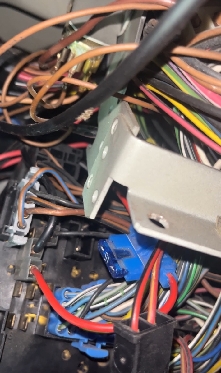

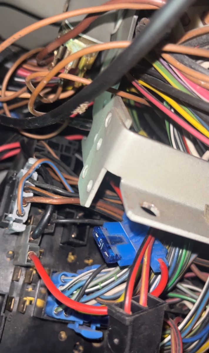

    Ich lieg grad im Fußraum und versuche mich mit der ZE anzufreunden. Neuer Sub liegt neben mir, aber erstmal versuche ich die Situation zu klären…
    Frei nach dem Motto „es gibt keine dummen Fragen“:
    Ich schau mir grad du G Kontakte an… keine Ahnung, was da belegt ist, aber ein schwarzes Kabel hat doch da nichts verloren, oder.
    Wer kann denn das Foto hier mal für mich interpretieren?
    Ich würde den Sub auf G1 legen … (der Sub hat nur 160W

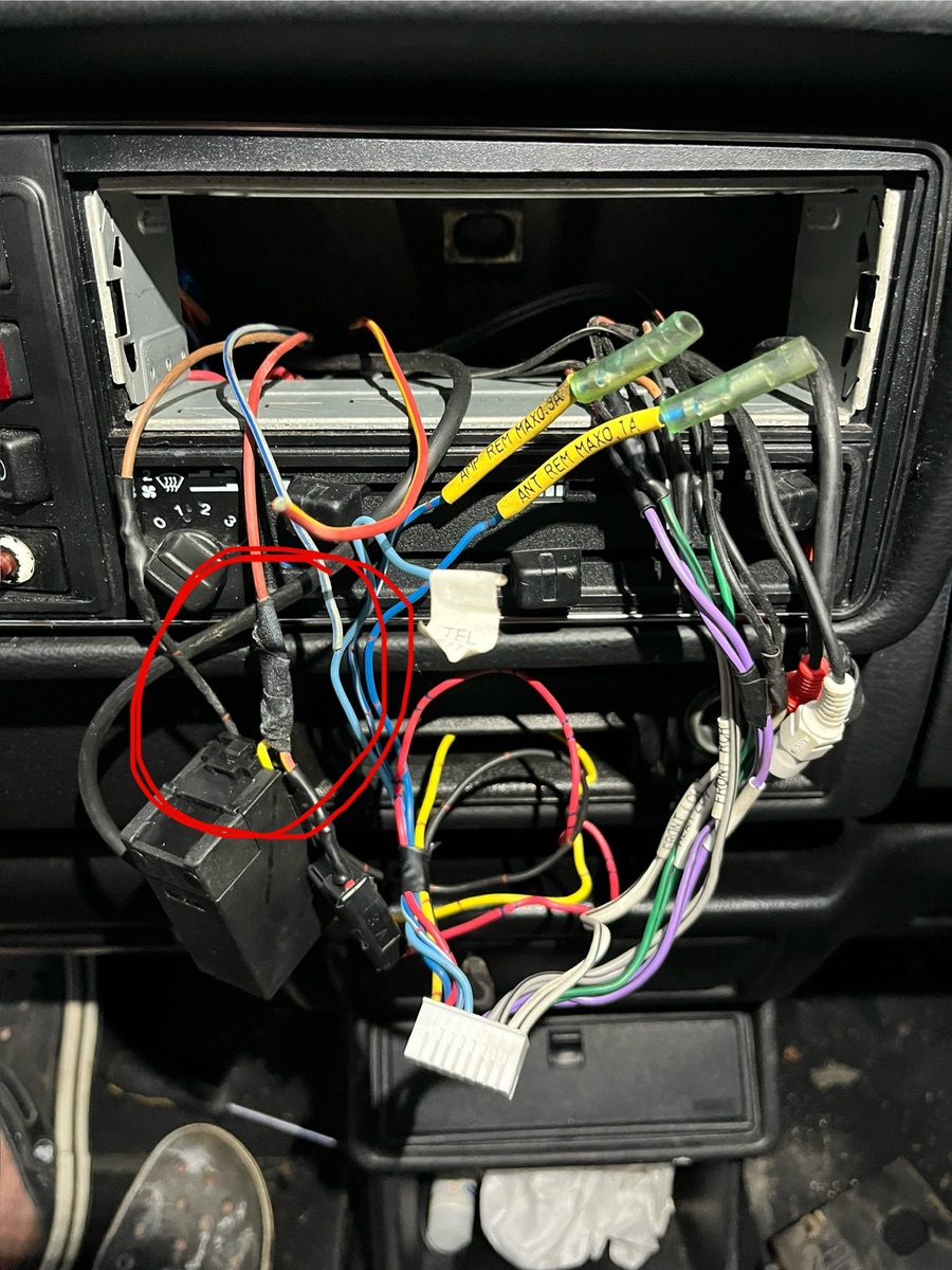

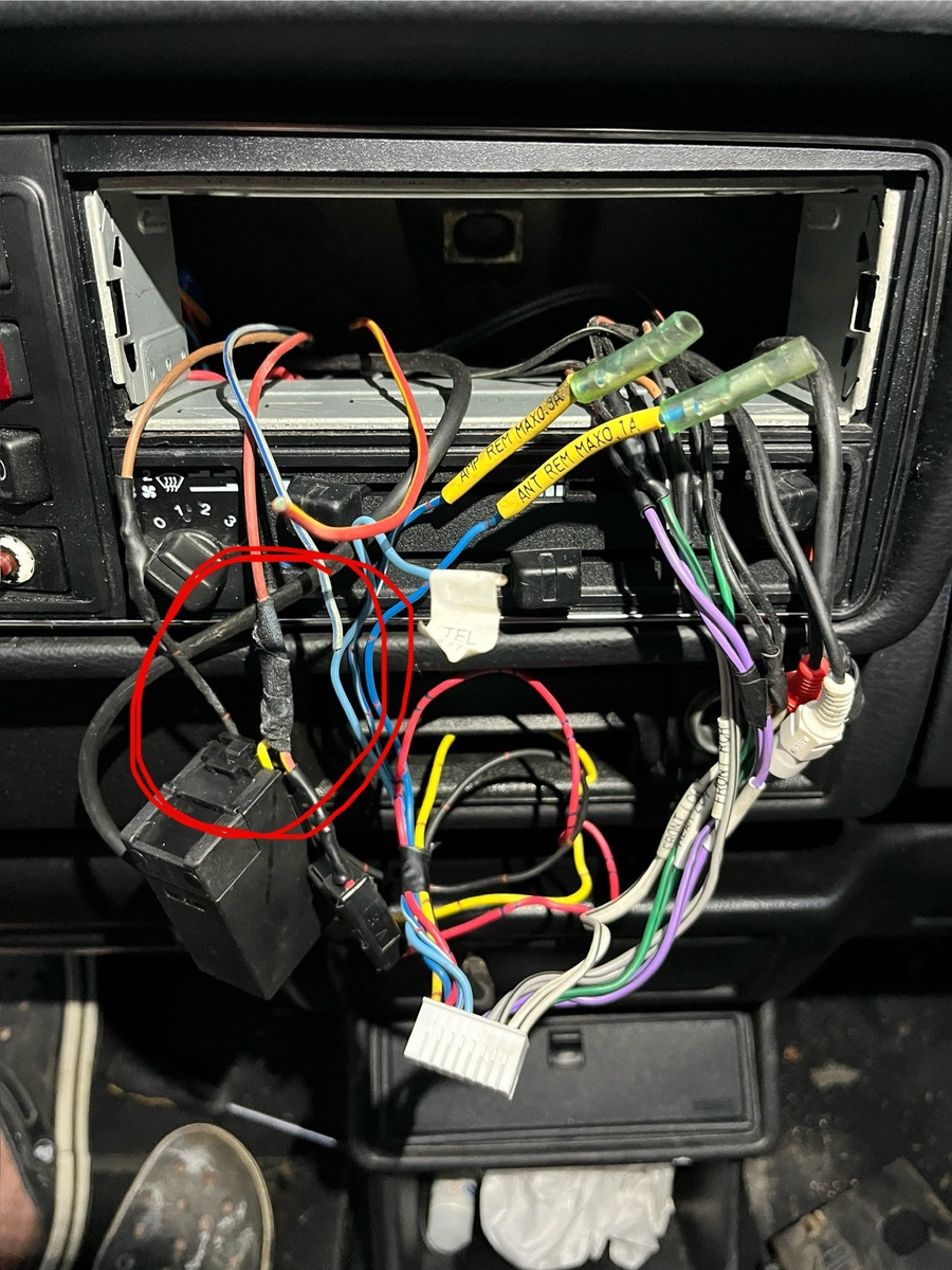

  • Und noch ein schöner Verhau am Radio… da muss ich erstmal durchsteigen…
    Irgendwie sagt mein Verstand, dass das gelbe und rote Kabel nicht zusammengezwirbelt gehört …
    Weiß jemand ob das loose rot/gelbe und das loose blau graue irgendeine ursprüngliche Aufgabe hatten?

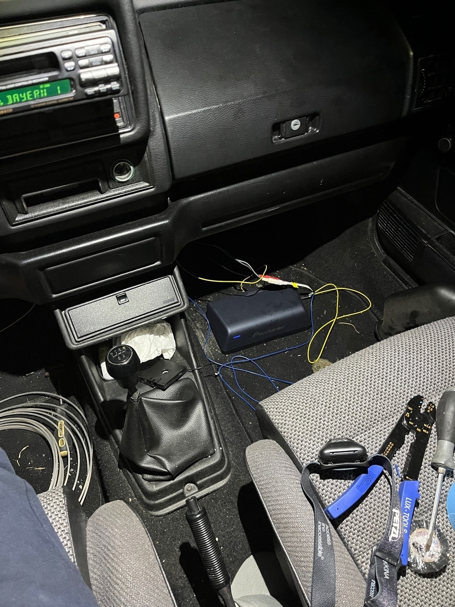

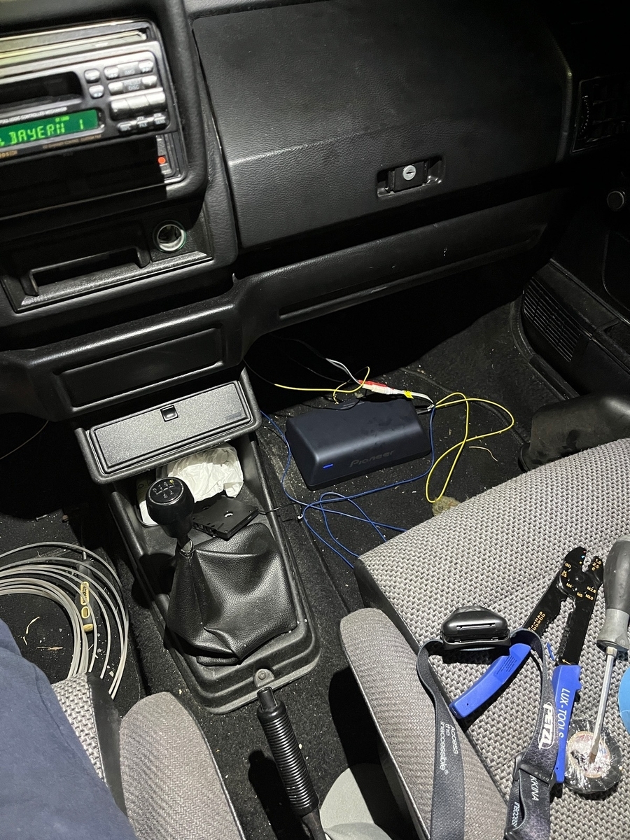

  • Sub läuft 😁👍👍👍👍
    Ich hab gelb jetzt auf G1, schwarz am massekranz bei der ZE und Remote an Radio. Funzt!!
    Ziemlich beeindruckend was dieser kleine Pioneer an Bass und Fundament bringt … das sind Welten mit und ohne 😁😁😁😁😁
    Jetzt muss ich irgendwann noch die richtige Stelle finden und ordentlich verbauen…
  • G1 wäre auch meine Wahl gewesen. Wo willst Du ihn an-/unterbringen?
    Gedacht und konstruiert ist das Teil eh für den Fußraum, also am liebsten unters Handschuhfach … oben Fußraum Beifahrer …
    Ich weiß nur nicht, wie ich den befestige ohne ihn irgendwo am Blech anschrauben zu müssen (was ich vermeiden will)…
    Zweite Möglichkeit wäre unter dem Beifahrersitz …
    Das Ding hat nur 23x12x 7 cm …
