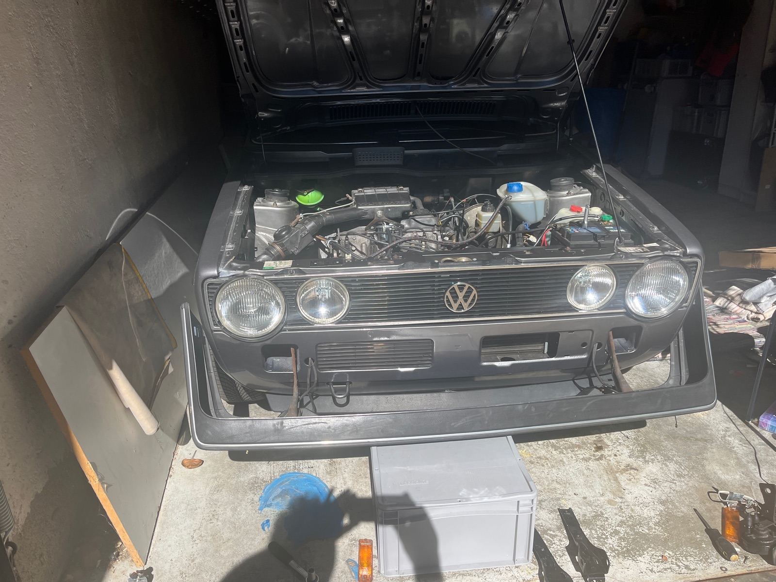

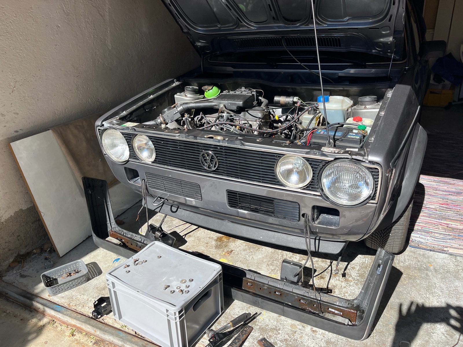

  • Garage aufräumen heißt auch rumliegende Teile verbauen. Wenn ich schon keinen vergaser reparieren und einstellen kann, dann kümmere ich mich um unwichtige Dinge 😂:
    - Stossstangenträger gegen rostfreie lackierte ersetzt.
    - owatrol Behandlung Stoßstange innen
    UND (!!!!!)
    Blende frontblech ergänzt 😂👍

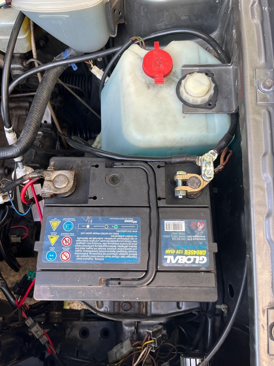

    - kann keinen großartigen ladeverlust mehr feststellen. Radio auf geschaltetes Plus und Dauerplus. Ich glaube aber, dass die Batterie nicht die edelste ist. Lichtmaschine funktioniert auch, kann jetzt den ladezustand am Radio ablesen und der liegt während der Fahrt bei 13 - 13.9 V

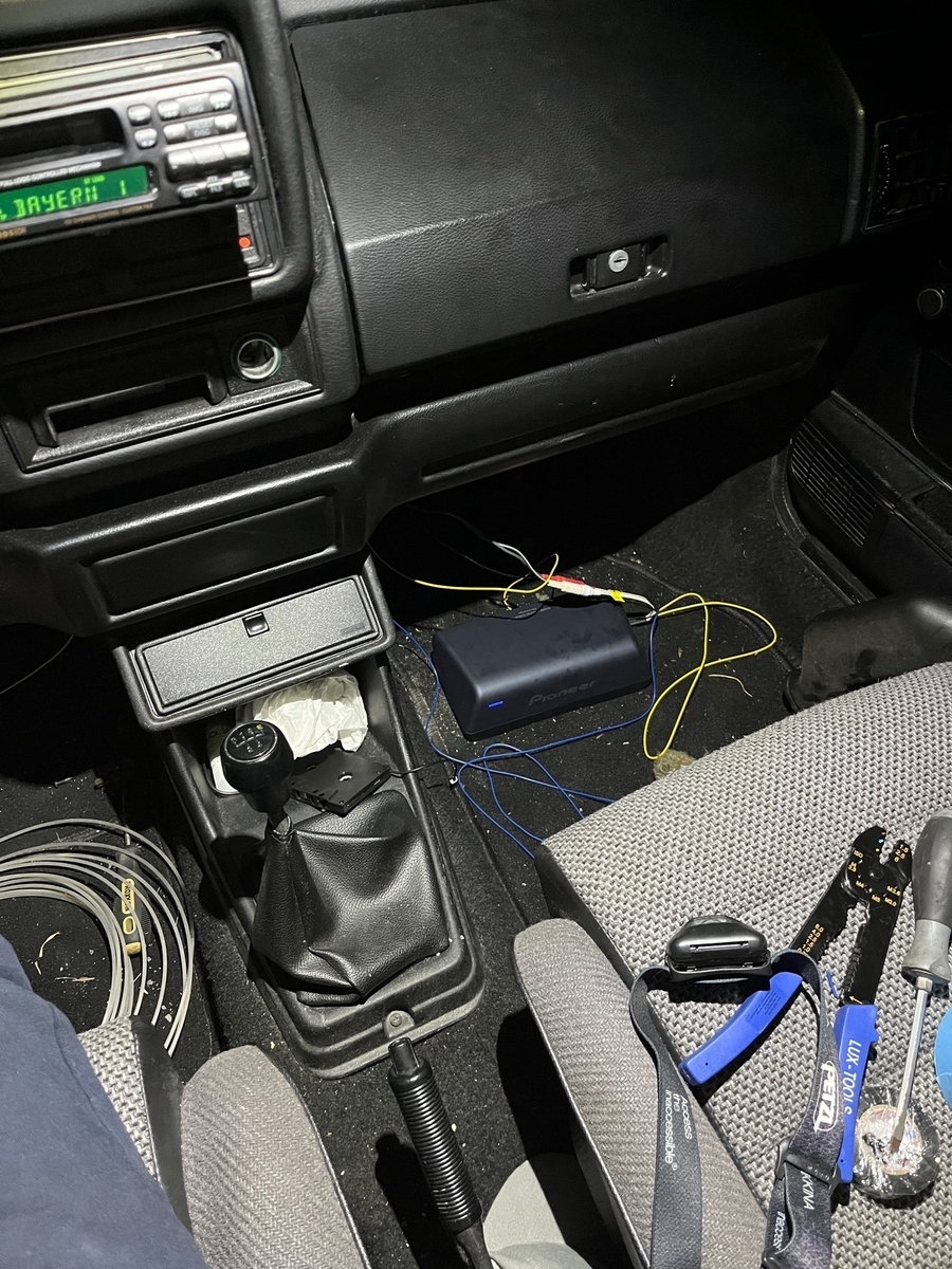

    - Radio, Lautsprecher, subwooferkombination kann ich auch empfehlen. Dieser kleine Pioneer macht richtig Spaß, wenn er eingestellt ist.

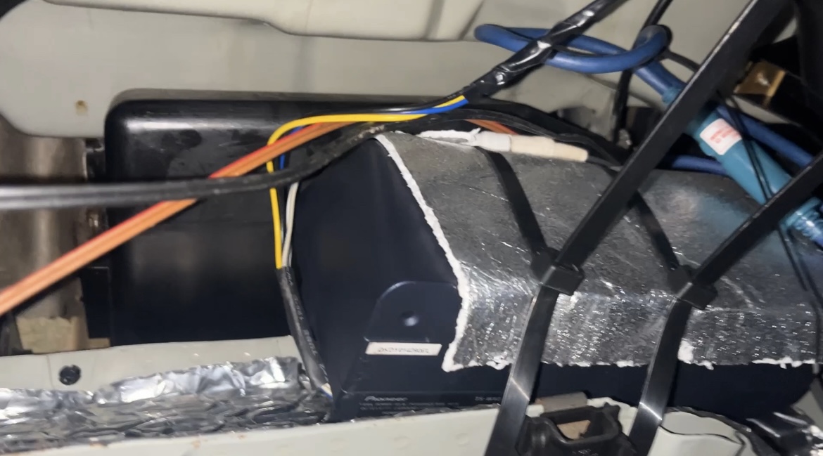

    Subwoofer Installation: Hat geklappt, hinter der kniestrebe.
    Hab etwas gebraucht bis mir die richtige Montagesrt eingefallen ist: fette Kabelbinder, alubotyl and due kniestrebe und Styropor oben drauf. Erste Position hat furchtbar gescheppert. In die Mitte gedrückt, jetzt passt es. Mal sehen ob das so bleibt, ist viel da, was scheppern kann. Klang ist super, sehr fett von unten… 😂👍

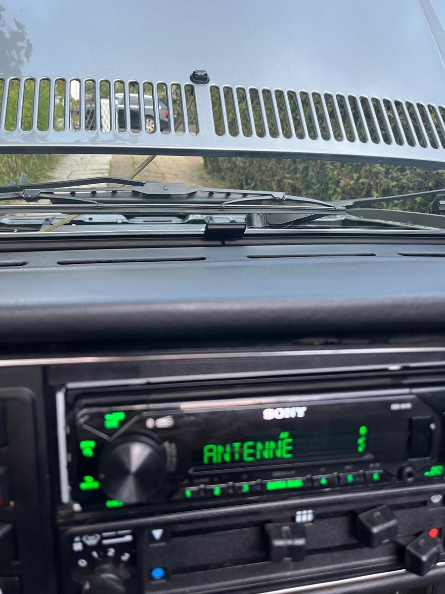

    - DAB Antenne installiert, weil der Splitter nicht funktioniert
    - auf Euer Geheiß hin, den Batterietrenner rausgeschmissen und eine, wie ich meine simple aber saubere Lösung verbaut

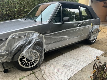

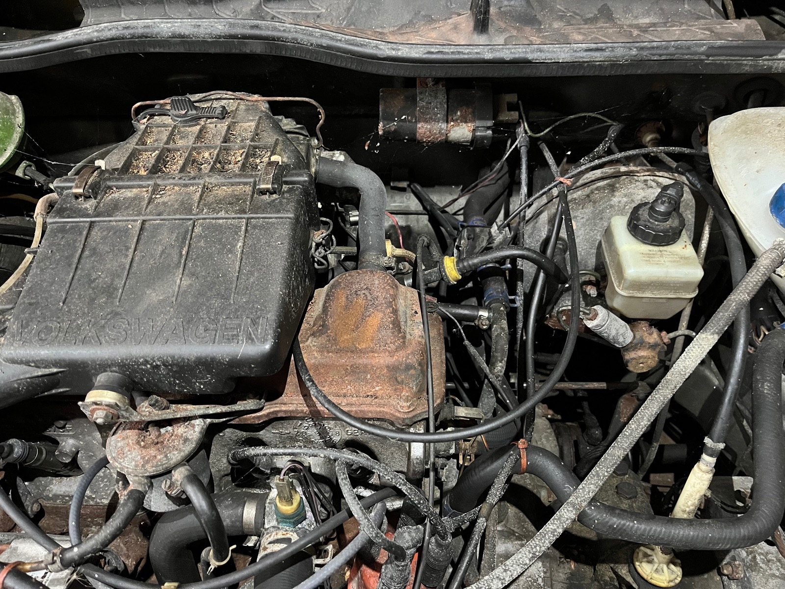

  • Letzte Woche mal die lang ersehnte Motorwäsche gemacht, schön vorsichtig, damit ich auch wieder nach Hause komme.
    Heute noch mit etwas Owatrol und Wachs für die Bremsleitungen nachbehandelt.

    - Batterie hält gut. Kein Thema mehr mit „Radio zieht Strom“ alles paletti.

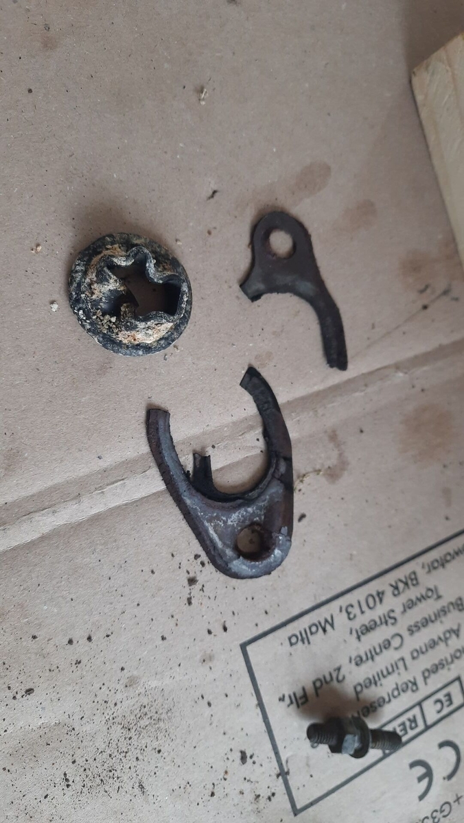

  • Ich hab ja leider keine Messwerte vorher und nachher (mangels Ahnung und mangels Messgerät), aber sieht danach aus…
    Man sieht an der alten ZE von außen geschmortes auf Sicherung 1 …
    Das genügt um das Teil rauszuwerfen, finde ich.
