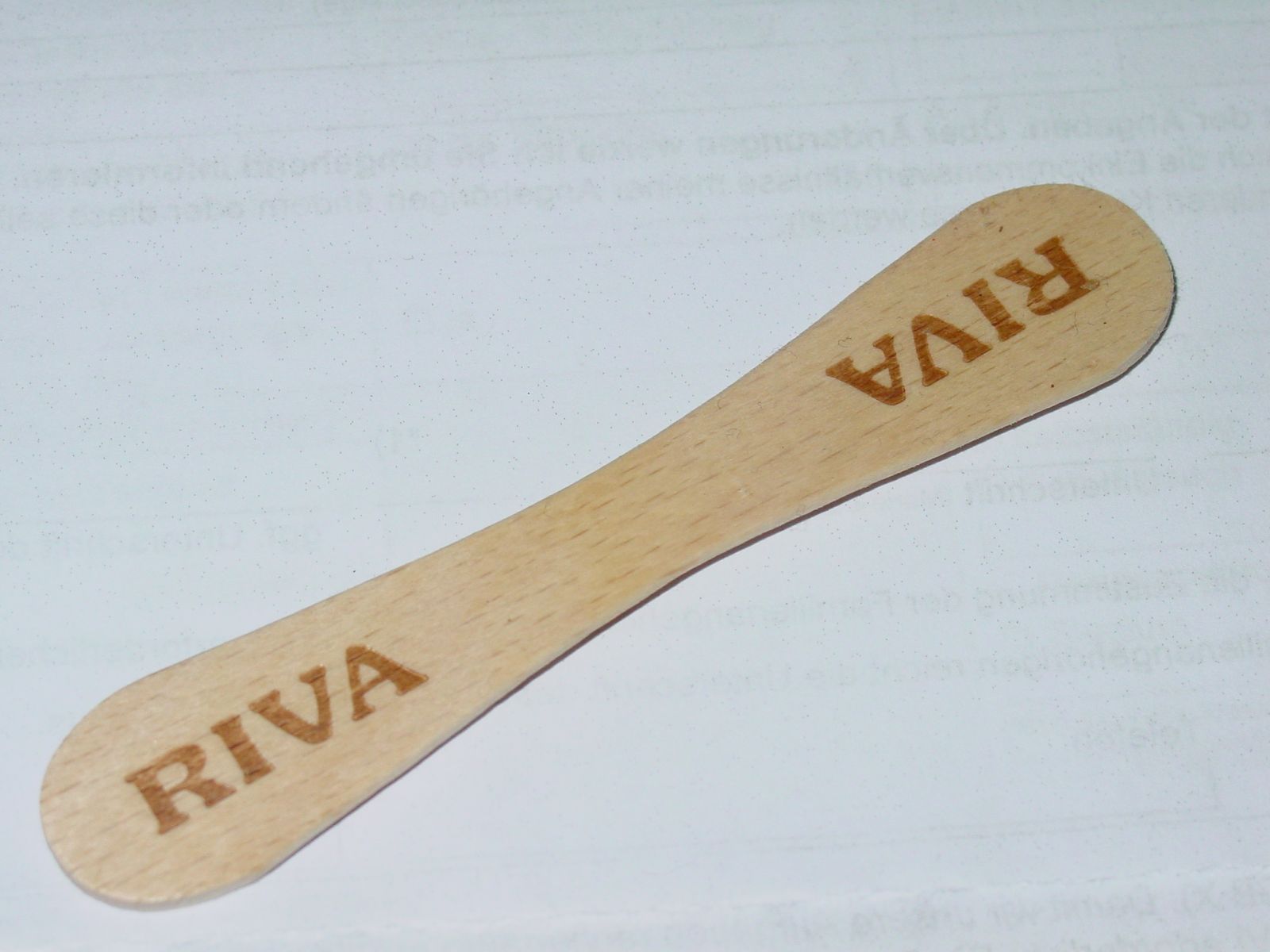

    Mein Universalwerkzeug
    Eismarke ist eigentlich egal.
    Aber nur was den Stil betrifft!

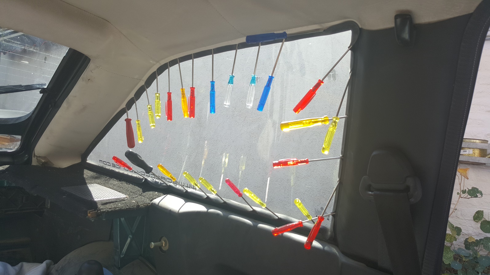

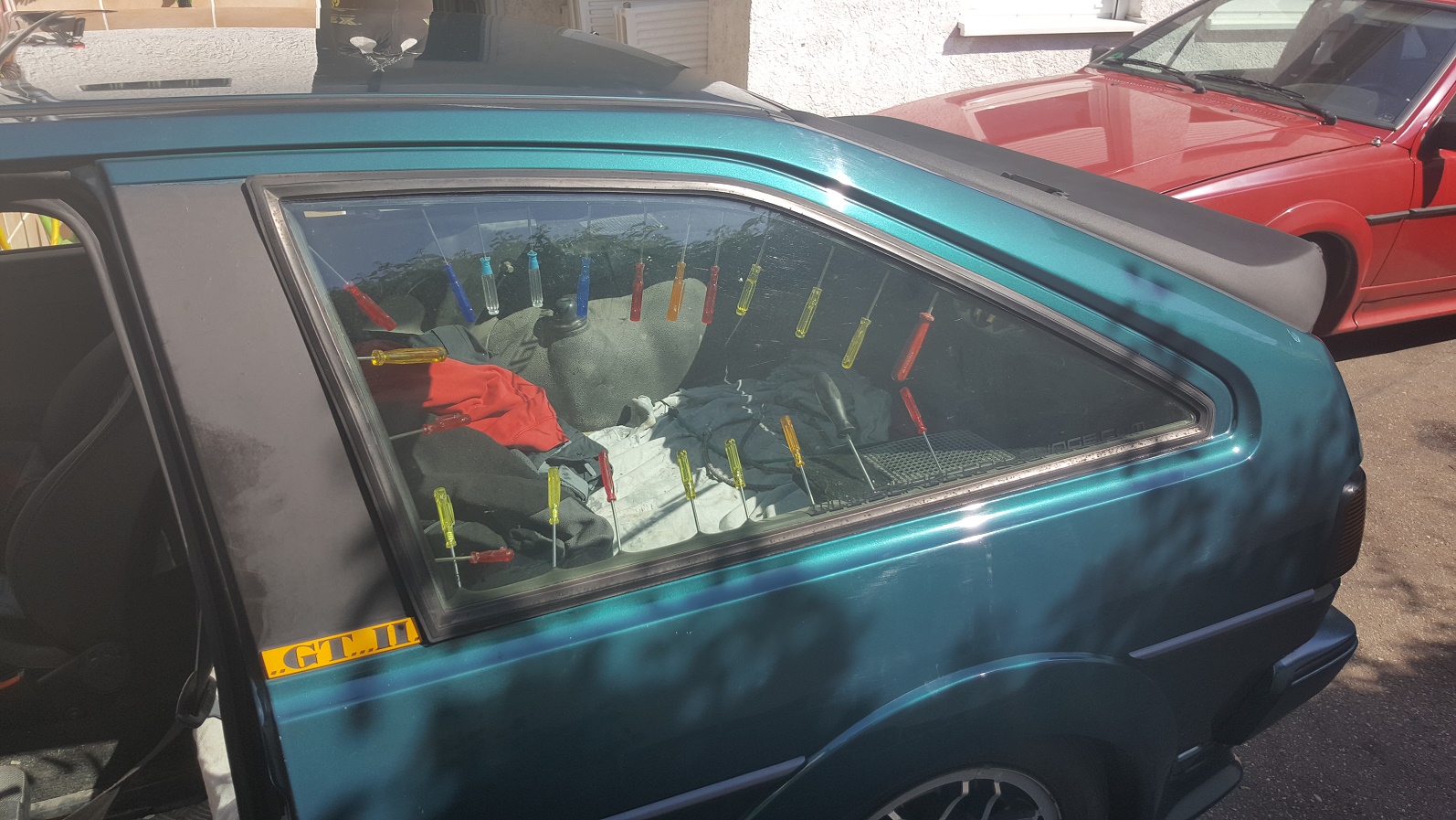

  • Ich habe mir zu diesen Zweck unzählige kleine Kirmes-Schraubendreher geschossen und benutze diese um die Dichtung umzuklappen. Wenn genug rundeherum drin sind kann man die Scheiben ganz problemlos und ohne Mühe rausdrücken und löuft keine Gefahr zuviel Druck punktuell auszuüben. Hab leide rnur ein Foto von einer Seitenscheibe beim Scirocco denn ich besitze ja wie hier allgemein bekannt sein dürfte gar kein Golf Cabrio....aber Frontscheibe funktioniert nach dem gleichen Prinzip.
    Das einziehen erfolgt dann mit einer dünnen Wäscheleine mit Stahleinlage und Konststoffmantel und etwas Silikonspray.

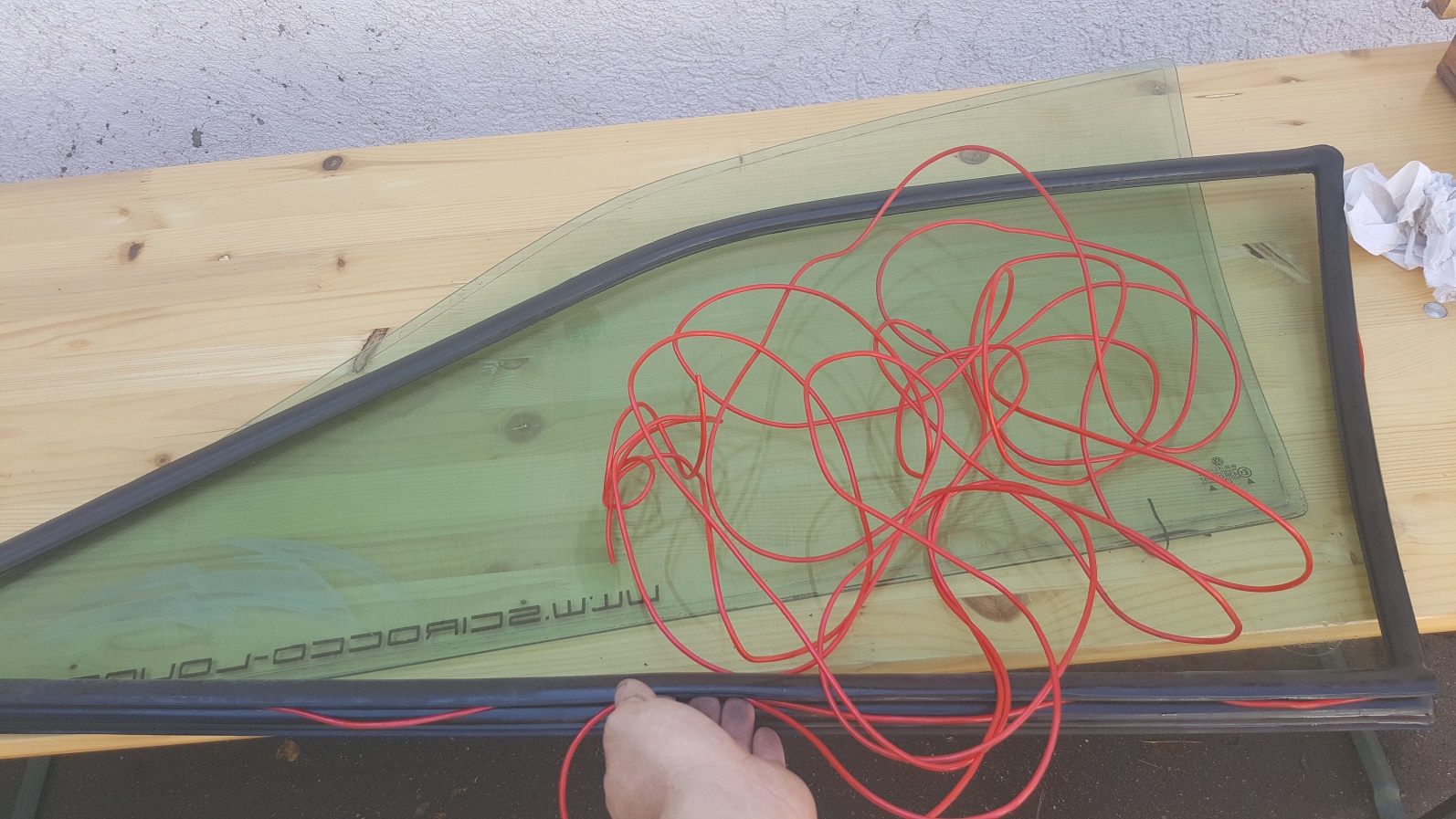

    Einbau mit Wäscheleine und Reifenmontagepaste, das geht recht gut. Die Leine zieh ich zweimal um die Dichtung rum und unten mittig kreuzen sich die Enden der Leine. Unten mittig anfangen, wenn man oben anfängt, dann muß sich die Scheibe beim Weiterziehen nach oben heben, deswegen unten passend aufsetzen.
    Scheibe wird unten mittig gut auf den Falz gesetzt und dann wird die Leine gezogen. Von außen drückt jemand oder ich mach das alleine. Leine nicht weiterziehen, wenn die Scheibe nicht flutscht, dann muß nachgeklopft werden.
    Immer schön mit der flachen Hand dann die Scheibe reinklopfen, wenn die Leine gezogen wird.
