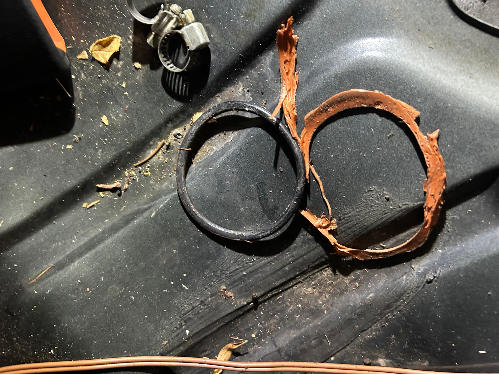

    Heute habe ich dann ein von außen nicht so richtig schlecht aussehendes Kabel um eine leicht auffällige Stelle gekürzt. Das Kabel des oberen Temperaturzeitschalters.
    Anschließend fuhr das Auto besser, viel viel besser. Die nächste Fahrt mußte meine Frau machen, weil es so ist, daß sie Sachen kaputtbekommt, die keiner sonst niedermachen kann.
