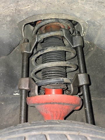

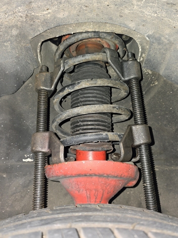

  • Ich muß mal schauen ob sich für das Trapezgewinde eine passende Mutter findet. Dann werde ich es auf jeden Fall mal eingebaut probieren. Die Federspanner mit normalem Gewinde sind zu groß, da klemme ich dann nur zwei Ringe ein.
    Also Domlager vom Dom lösen (nicht vom Stoßdämpfer!), vielleicht kann ich dann sogar den oberen Ring der Feder erwischen. Und dann mal schauen wie weit das Federbein das Domlager freigibt, also ob man es wechseln könnte. Muß aber ohne "ach könnte irgendwie gehen" sein - kein Risiko! Sonst kommt das Federbein eben doch mal komplett raus. Das einfummeln will ich dann auch nicht machen.
    So eng wie ich das im Kopf hatte ist es da gar nicht:

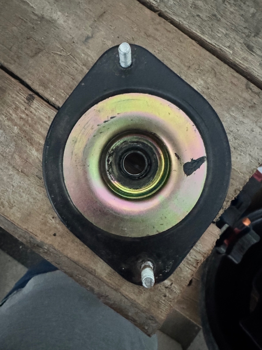

  • Hi zusammen,
    ich habe mir ein KW-Fahrwerk eingebaut und nun poltert/knackt es vorne rechts.
    Jetzt habe ich die Domlager betrachtet, welche ich noch vom alten Fahrwerk habe, und stelle fest, dass diese von der Aufnahmefläche auf einer Seite dicker sind. Gibt es eine Einbaurichtung?
    Mike
    Mike
    1988 Golf 1 Cabriolet 1.8 DX Motor H-Zulassung
  • Nein, normalerweise nicht.
    Aber hast Du auch die Absatndshülse im Domlager mit erneuiert/verbaut? Wenn die fehlt oder verschlissen ist poltert und knackt es auch.
    Das ist aber schon komisch, was Sachs da gebaut hat, es macht meiner Ansicht nach schon einen Unterschied, wie die eingesetzt werden. Nun gut, dann wird es wohl auf den Ausbau hinauslaufen, um es zu kontrollieren.
    Ja, die Hülsen sind neu, „Oldtimerwerk“, was die dort halt anbieten.
