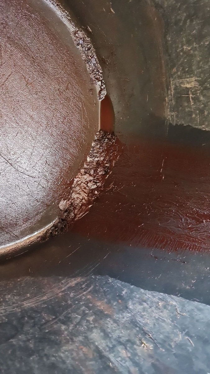

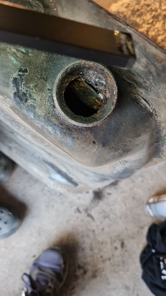

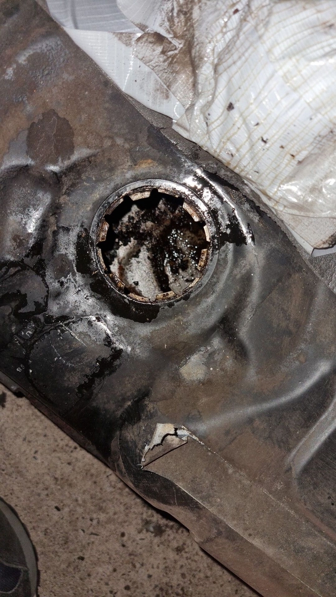

  • so, Problem gelöst. Da waren ja noch 2 Schläuche in der der Blende im Radkasten versteckt. Und warum auch immer musste ich die Achse komplett lösen, sonst hätte der Tank nicht rüber gepasst... und zu allem Überfluss habe ich nun festgestellt, dass der Tank wohl doch neu muss... Hatte erst überlegt Zitronensäure in den Tank zu kippen und arbeiten zu lassen. Werde ich auch probieren, aber komme wohl nicht um einen neuen Tank herum :cursing:

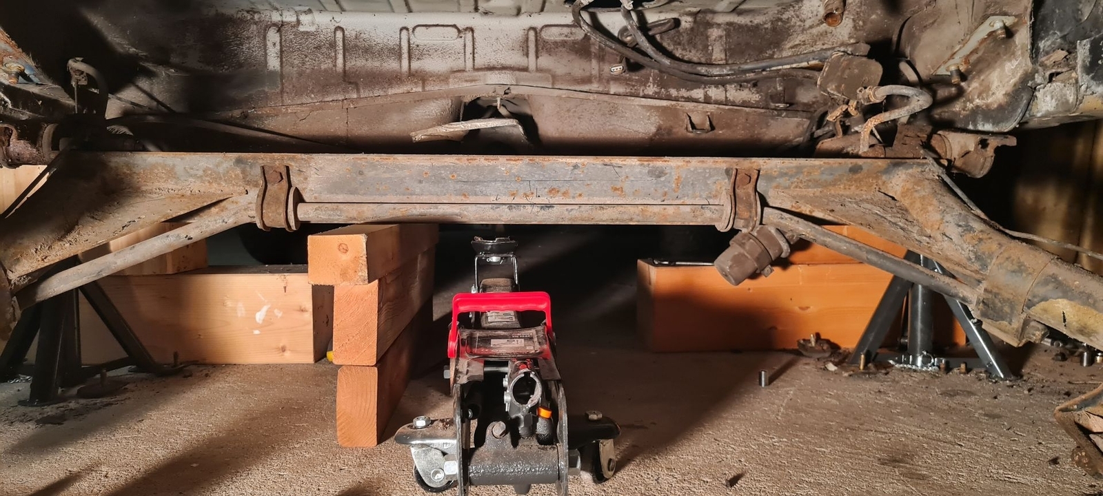

  • Tank raus auf Boden geht schon.
    Aber die Achse muss vorn, mitsamt Bremsleitungen von Karosse gelöst werden, kann aber an den Dämpfern hängen bleiben
  • Am besten die Achse ganz rausnehmen und bei der Gelegenheit die Bremsschlaeuche hinten (an die man im eingebauten Zustand vor allem auf der Beifahrerseite so gut wie nicht rankommt) neu machen.

    reira also auf jeder Seite stehen 2 Böcke und jeweils dicke Holzbalken, so dass nichts passieren kann ;)

  • kay_algeciras Meinst Du die Bremsschläuche oder die ganzen Leitungen??? Die müssten dann ja neu gebogen werden...???

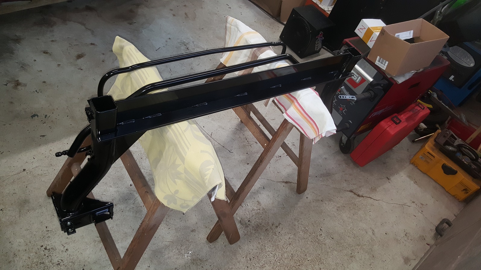

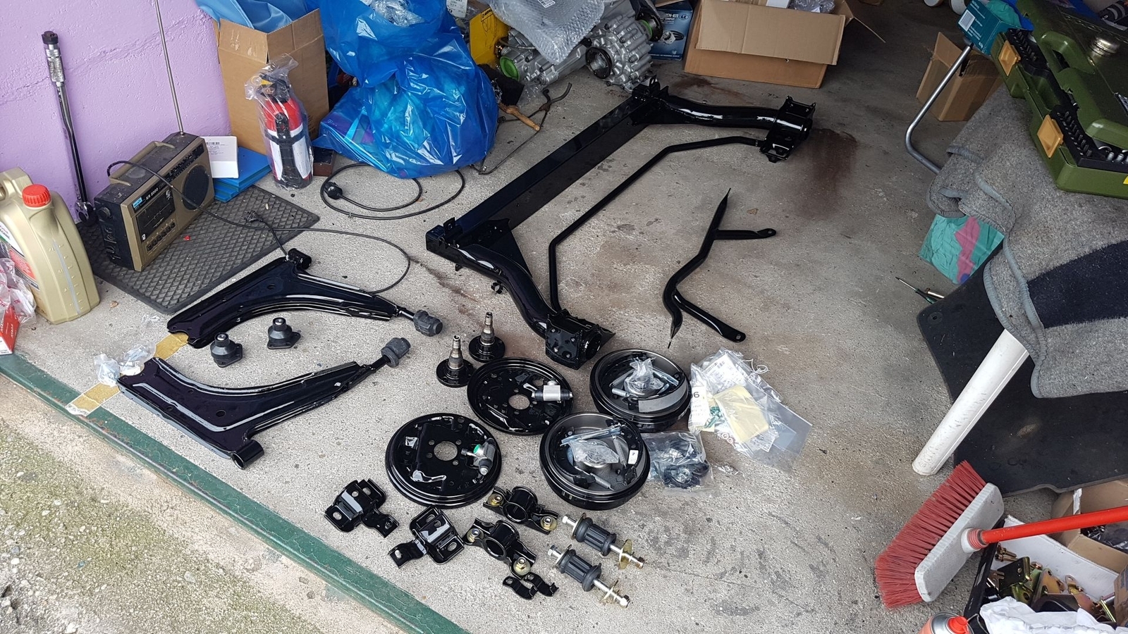

    Und wenn ich die Achse ganz rausnehme, überlege ich, sie evtl. gleich abzuschleifen und neu zu "lackieren". Sandstrahlen ist mir ein wenig zu aufwendig, weil ich es eben auch nicht machen kann... Was für einen Lack könnte ich dann nehmen??? Hast du einen Rat? Oder kann ich sie so lassen??? Ich stelle gleich mal ein Foto vom Handy rein... Danke...
    VG Sven
  • Karosserieteile unten kannst Du super mit einfachem Kunstharzlack aus dem Baumarkt lackieren ( Nicht Acryl!!) Kunstharzlack bleibt etwas flexibel und ist dadurch recht haltbar.
    Die Schläuche der Bremse hinten machste gleich mit neu, ebenso zumindest die kurzen Stücke Bremsleitungen auf der Achse zur Bremstrommel , da kommst Du nie wieder so gut ran. Bremsleitungen nimmst Du Kunifer.... haltbarer und leichter zu verarbeiten .

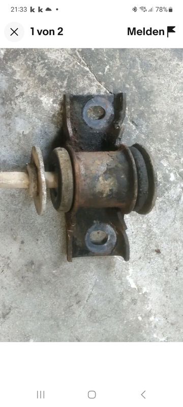

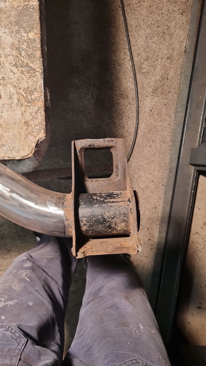

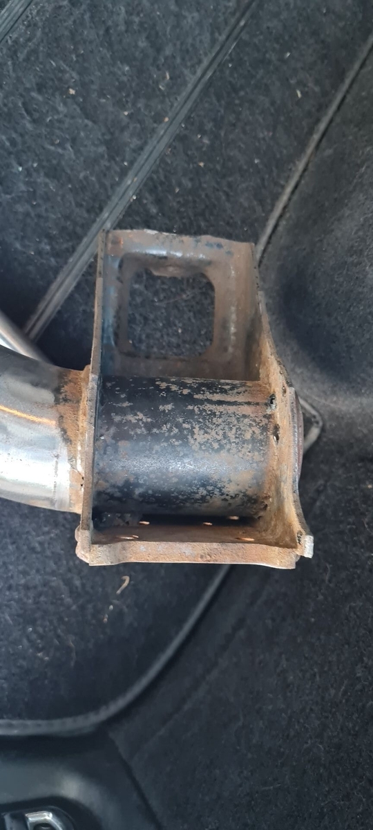

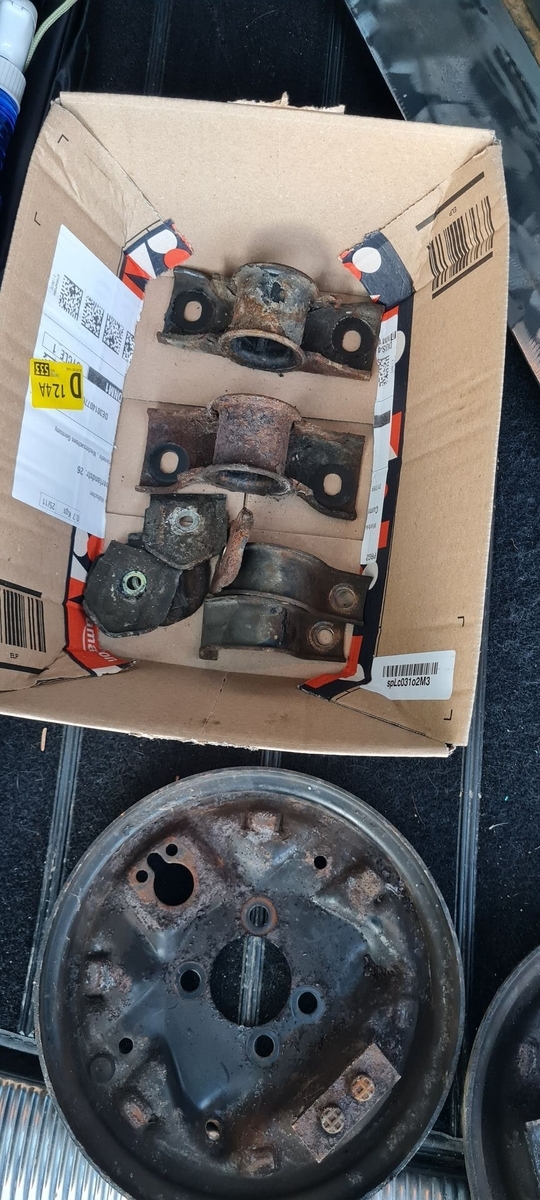

  • Ach, und noch eine Frage...wo bekomme ich denn diese Gummis her? Und wie heißen die? Hab ich noch nirgends gefunden...
    das abgebildete Teil heißt komplett 171 501 537 B Hinterachslager, gibts aber neu nicht mehr. Aber mit der Nummer findest Du die Gummis.... z.B, bei Clausvonessen
  • ulridos Danke für die Infos. Hab schon nach Hinterachslager gesucht, aber nirgends gefunden. Das erklärt, dSs es sie nicht mehr gibt... ich schaue mal dort. Vielen Dank.
