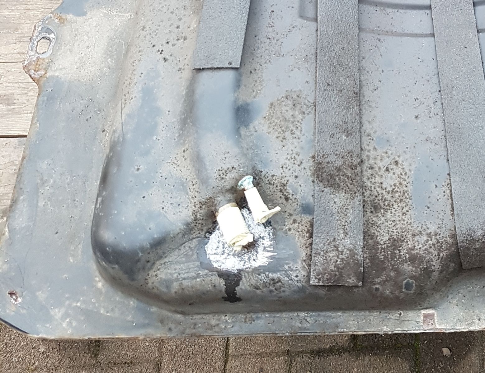

    Hallo Fred,
    vielleicht kannst du deinen Tank ja noch retten. Die Voraussetzung ist allerdings, dass der Tank noch nicht undicht ist.
    Ich würde den Rost abschleifen, vernünftig grundieren und lackieren.

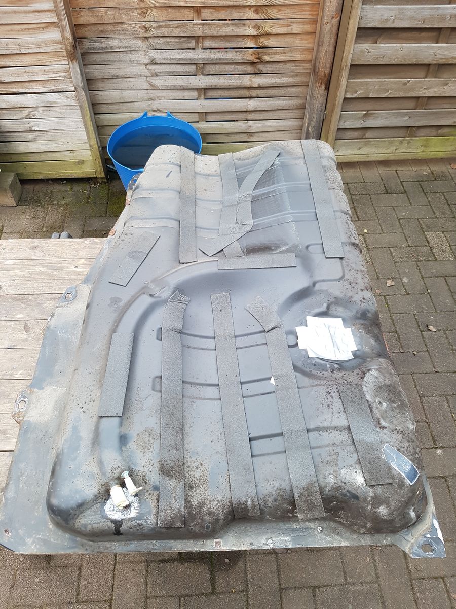

    Hier ein Bild von Rostschaden.
    Unterhalb der Anschlüsse. ist zurzeit Pelox drauf und links, da ist das obere Blech durch.

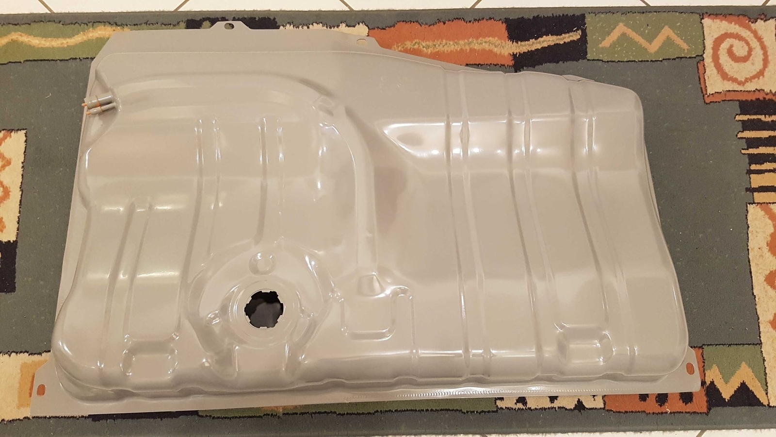

    Kurze Rückmeldung,
    ich habe mir einen Tank beim Werk34 gekauft.
    Ist made in Taiwan, die Verarbeitung ist, auf den ersten Blick, gut.
    Laut dem Chef vom W34 gibt für diesen Tank nur noch einen Hersteller in Südostasien, egal bei wem man diesen Tank bestellt, er kommt immer aus der selben Fabrik.
    Auf den Tank kommt jetzr erst einmal Mipa EP 100-20 und anschließend 2 Lagen 2K Lack RAL 9005.
    Gruß Fred

    So sah mein Tank aus der Bucht auch aus. Hab den jetzt seit 2 Jahren im Cabrio und er macht was er soll ;)
