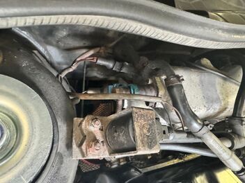

    Aber auf Bild 2 sieht man ja schon dass das Seil bereits weit gezogen ist. Irgendwas passt da mechanisch nicht, ggf. Zu kleine Teile?
    Ich habe die Handbremse einmal betätigt um zu schauen, wie sich was bewegt. Daher ist das Seil so weit gezogen.

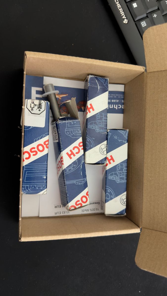

    mich hat heute die Bestellung bei PAX-Fahrzeugtechnik ziemlich genervt.
    Ich habe neue Einspritzventile BOSCH 0437502032 Einspritzventile, einbaufertig für mein Auto bestellt, aber geliefert wurden nackte Ventile – ohne Gummiringe und Metallkappen –, obwohl diese klar in der Shop-Abbildung und Beschreibung enthalten sind.
    Noch ärgerlicher finde ich, dass die Ware bereits geöffnet, teilweise mit Tesafilm notdürftig wieder verschlossen und trotzdem als „neu“ verkauft wurde.
    Das ist wirklich frustrierend, da ich am Wochenende eigentlich wieder fahren wollte – daraus wird dann wohl nichts.

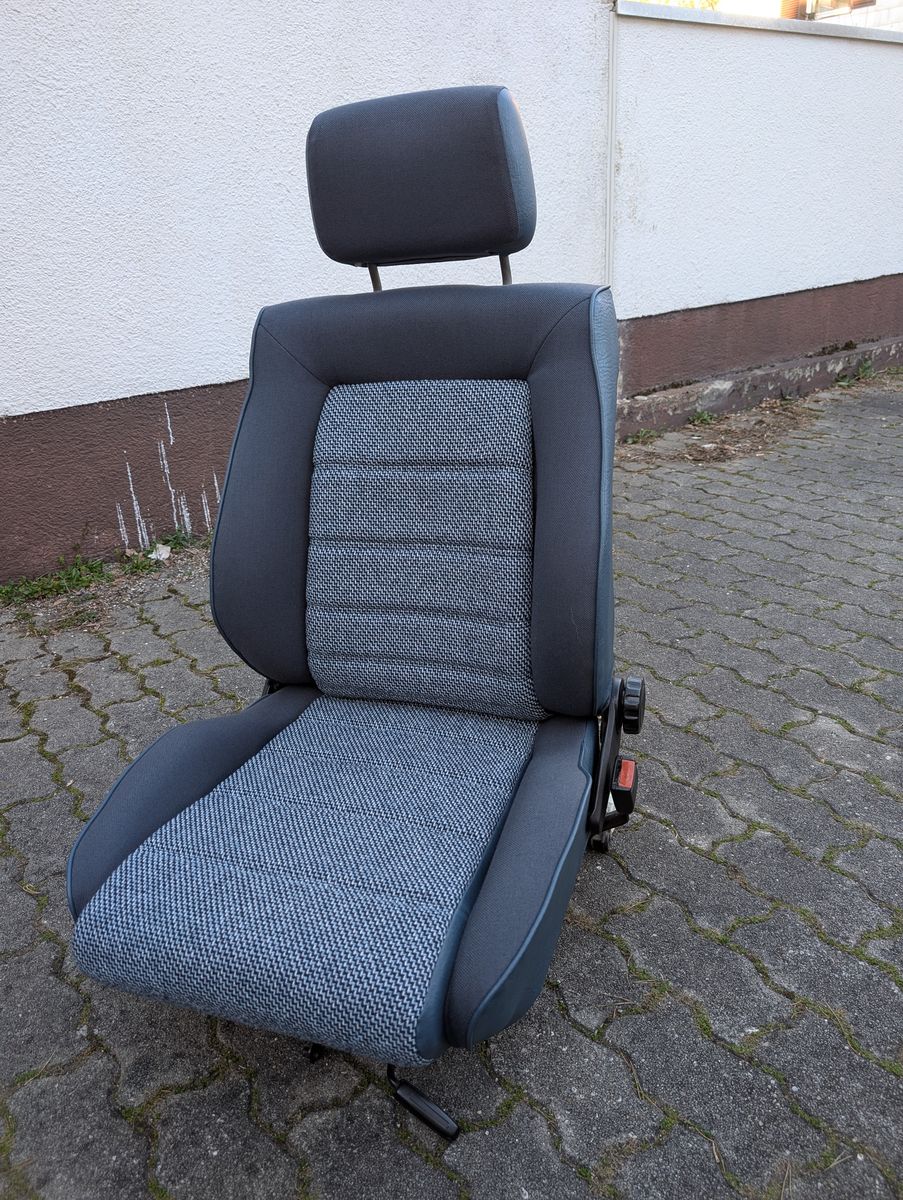

    Moin, vielen Dank für die Auflistung der Ausstattung 👍
    Diese Sitze sind verbaut
