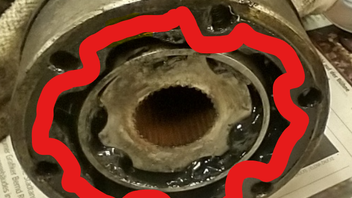

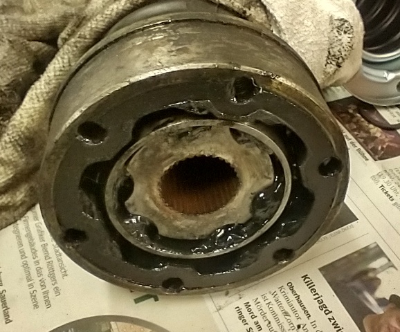

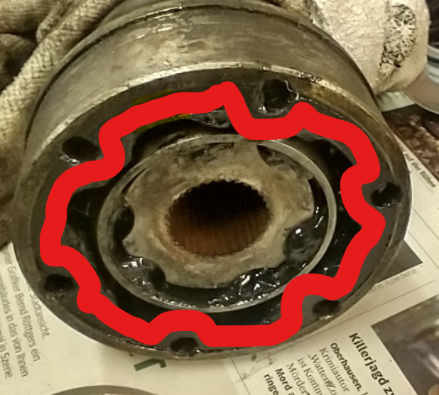

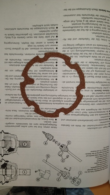

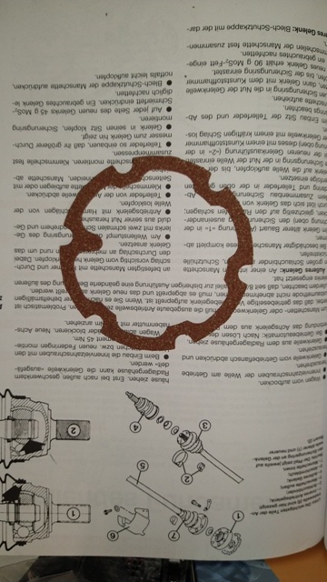

    habe damit angefangen die porösen Gelenkwellenmanschetten am Sc2 auszutauschen. Rep-Sätze dafür waren im örtlichen Autozubehör relativ erschwinglich. Den neuen Teilen liegt folgende Dichtung bei:
    Am Auto habe ich diese Dichtung nicht vorgefunden. Sie steht auch im Ersatzteilkatalog, was mich stutzig macht.
    Das Gelenk sieht aus wie abgebildet.

  • Die Dichtung von dir nicht benötig und ist für andere Fahrzeuge von Nöten.
  • wenn ich mich nicht arg täusche ist doch auf dem Flansch die Dichtung montiert.
    Davon abgesehen habe ich die Dichtung noch nie gewechselt. Ich lasse die verbaute immer drin.

  • Ich habe die immer weggeworfen. Meiner Erfahrung nach sind die für 1er und 2er nützlich wie ein Kropf. Da ist nie was rausgesuppt...

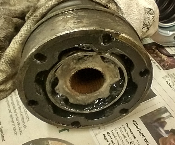

  • Klebt nicht. 😉😁Es sei denn, man schafft es nicht mit dem Fett herumzuschmieren und die Klebefläche davon freizuhalten. Ich war da schon pingelig, hat aber auch nicht viel geholfen. Bei der Montage des Gelenks am Getriebe war die Welle schräg, hatte auch keine Lust den Querlenker hochzubocken und entsprechen muss man das Gelenk dann an das Getriebe randrücken. Dabei verrutscht das ganze dann ganz gerne.
  • früher .... ( also da wo noch alles besser war :D ) waren in den Flanschen Papierdichtungen. Die habe ich nie erneuert.
    Beim letzten Aufbau des Cabs wollte ich die mal neu machen und bekam die oben gezeigte Gummidichtungen von VW und hatte die auch verbaut.
    Mit diesen Gummidichtungen haben sich dann 2x die kompletten Schrauben des Flansches gelöst .... warum und wie auch immer..... aber 1x hat es gereicht mir ein Loch ins Getriebegehäuse zu drücken . Danach hab ich mir die aus Dichtungspapier wieder selbst geschnitten

    Ja, das auf dem Bild ist wirklich die alte Dichtung, steinhart, gut festgeklebt und vom RAL-Ton her ein Metallteil. Werde die gleich vorsichtig wegpuhlen und ersetzen...
