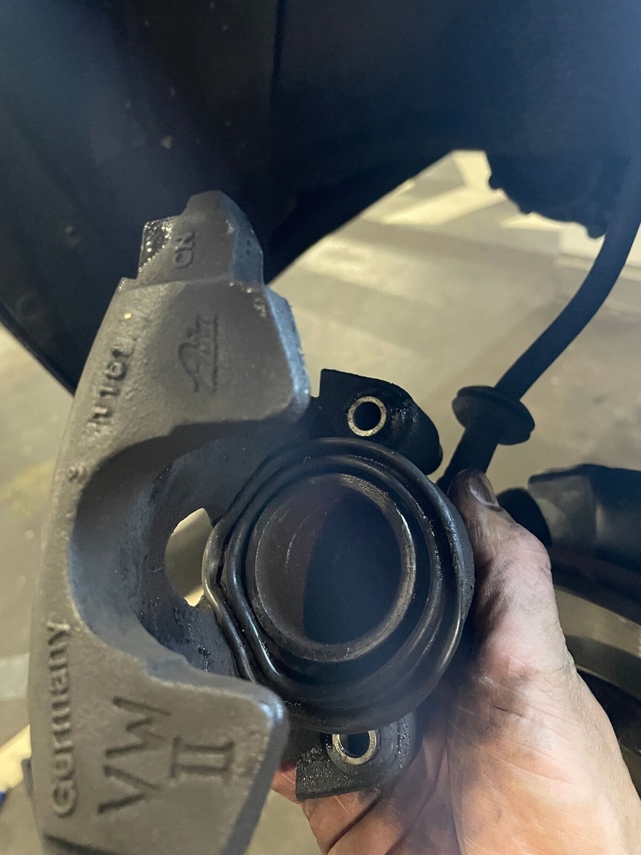

  • Habe den Bremssattel heute ausgebaut. Alles sauber gemacht. Den Bremskolben unter der Manschette angeschaut, sieht makellos aus und war auch gut geschmiert. Beim Zusammenbau alle Gleitflächen mit Plastilube bestrichen. Darauf geachtet das alles gut gangbar ist und jetzt ist alles wieder zusammengebaut.

  • Eine Sache ist mir noch aufgefallen, der Faltenbalg sah ein wenig "gequetscht" / eingedrückt aus, was nach konstruktionsbedingt ausschaut und daher gehe ich davon aus, dass es korrekt ist...
    Vor dem Einbau habe ich darauf geachtet, dass der Faltenbalg korrekt in seiner Nut sitzt.
  • was nach konstruktionsbedingt ausschaut und daher gehe ich davon aus, dass es korrekt ist...
    Der Sattel ist alles andere als korrekt - der ist vollkommen hinüber und reif für die Tonne. Fahre bitte nicht mehr mit diesem Teil.
    Die Hitze hat dem Gummi den Rest gegeben. Diesen Sattel würde ich auch nicht mehr zum Überholen geben.
  • Oh gut, dass ich das Foto gepostet habe. Also kommt ein neuer Sattel auf die Einkaufsliste.
    Woran erkennst du / sollte ich erkennen, dass der Rest vom Sattel hinüber ist?
  • Dem kann ich mich nur anschließen.
    Solch einen unförmigen Faltenbalg habe ich noch nicht gesehen. Ich würde den auch nicht mehr montieren, also den kompletten Sattel.
    Viele Grüße Horst
  • Die Erklärung is ganz einfach.
    Wenn der Bremssattel so heiß geworden ist, daß er schon den Gummi verformt hat, ist er schlichtweg ausgeglüht und nicht mehr sicher!
    Genauso wird auch die Bremsscheibe aussehen....rötlich bräumlich verfärbt. Wenn die andere sSeite in Ordnung war sollte man den Unterschied deutlich erkennen können.
    Hier rate ich als Berufs-Kfz´ler zum kompletten Tausch beider Sättel, der Schläuche (falls diese schon älter sind, können die innendrin aufquellen und eben zum blockieren der Bremse führen, weil die Flüssigkeit nicht mehr schnell genug weg kann) und natürlich Bremsscheiben und Klötze erneuern.
    Dann ist es wirklich wieder sicher und das Problem auch dauerhaft behoben.
    Und auch ich kann mir leider den einen Satz nicht verkneifen. Arbeiten an der Bremsanlage sollten nur von Personen ausgeführt werden, die wirklich wissen was sie da tun. Die Bremse ist ein sicherheitsrelaevantes und immens wichtiges Bauteil am Auto. Da hängt nicht nur Dein Leben dran, sondern unter Umständen auch das der anderen Verkehrteilnehmer.
    Also hier bitte nicht am falschen Ende sparen!
