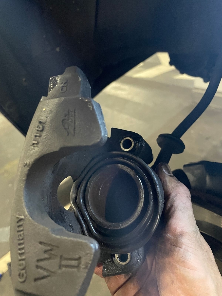

    Habe den Bremssattel heute ausgebaut. Alles sauber gemacht. Den Bremskolben unter der Manschette angeschaut, sieht makellos aus und war auch gut geschmiert. Beim Zusammenbau alle Gleitflächen mit Plastilube bestrichen. Darauf geachtet das alles gut gangbar ist und jetzt ist alles wieder zusammengebaut.
    Bei den nächsten nächsten Ausfahrten bekommt die Bremse ein extra Augenmerk.
    Die Bremsschläuche lasse ich demnächst tauschen, das mache ich nicht selbst, da ich keine Lust auf das hantieren mit der Bremsflüssigkeit habe.
    Danke für eure Unterstützung.
