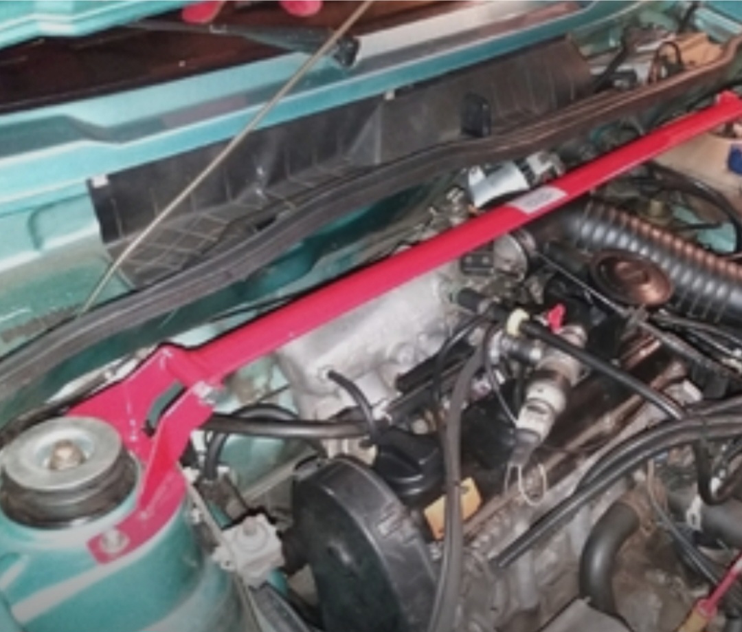

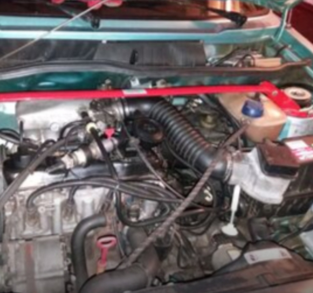

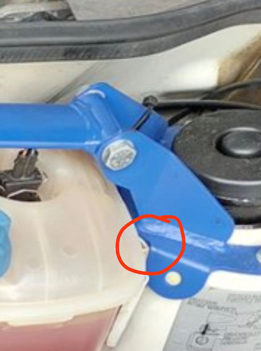

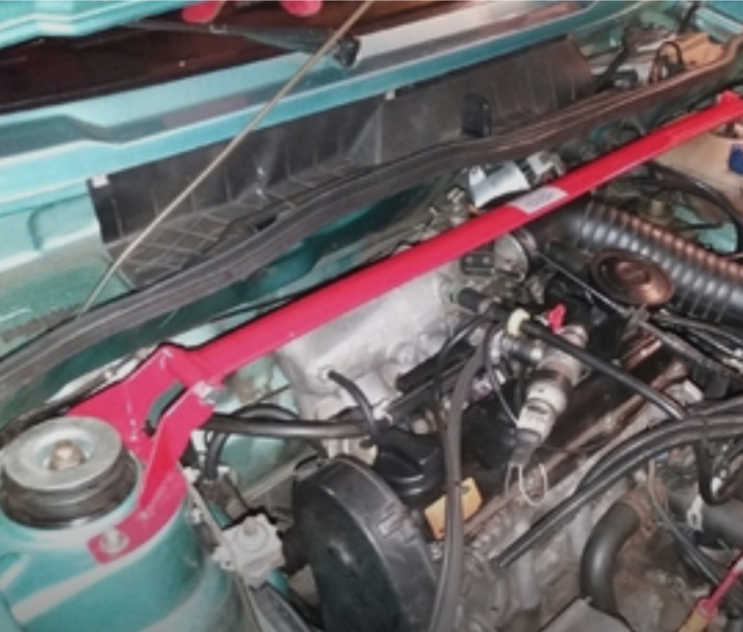

Hallo, nein das sieht vielleicht auf dem Bild so aus, da ist aber genug Platz bzw wird da nichts runtergedrückt usw...

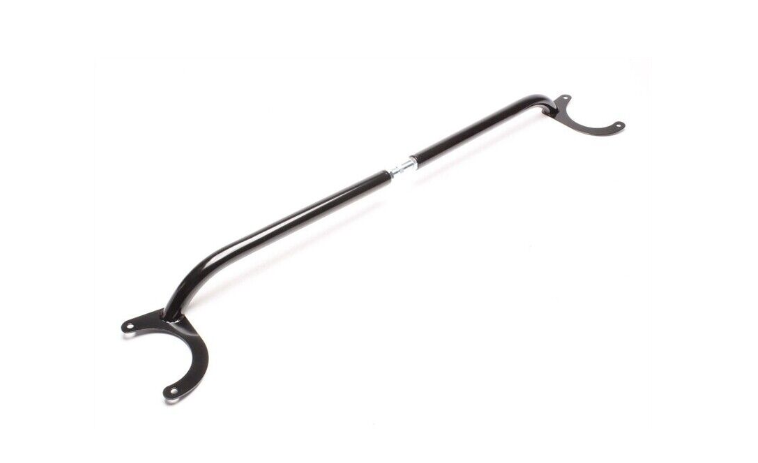

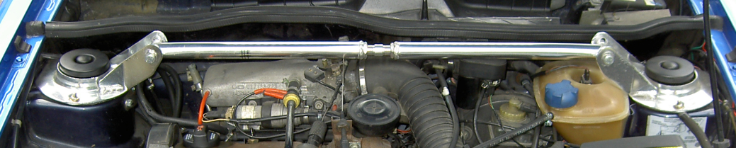

Paßt die Dom-Strebe "TA-Technix" für 2H?

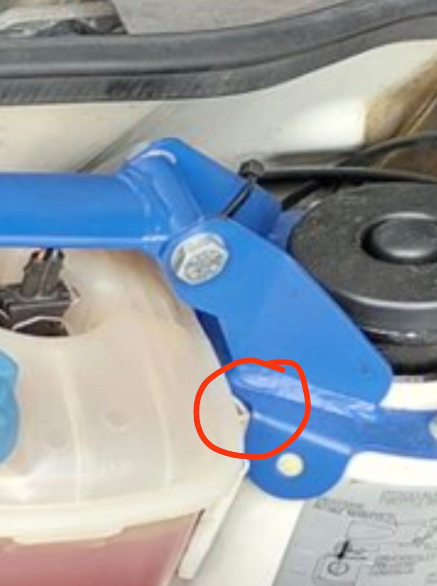

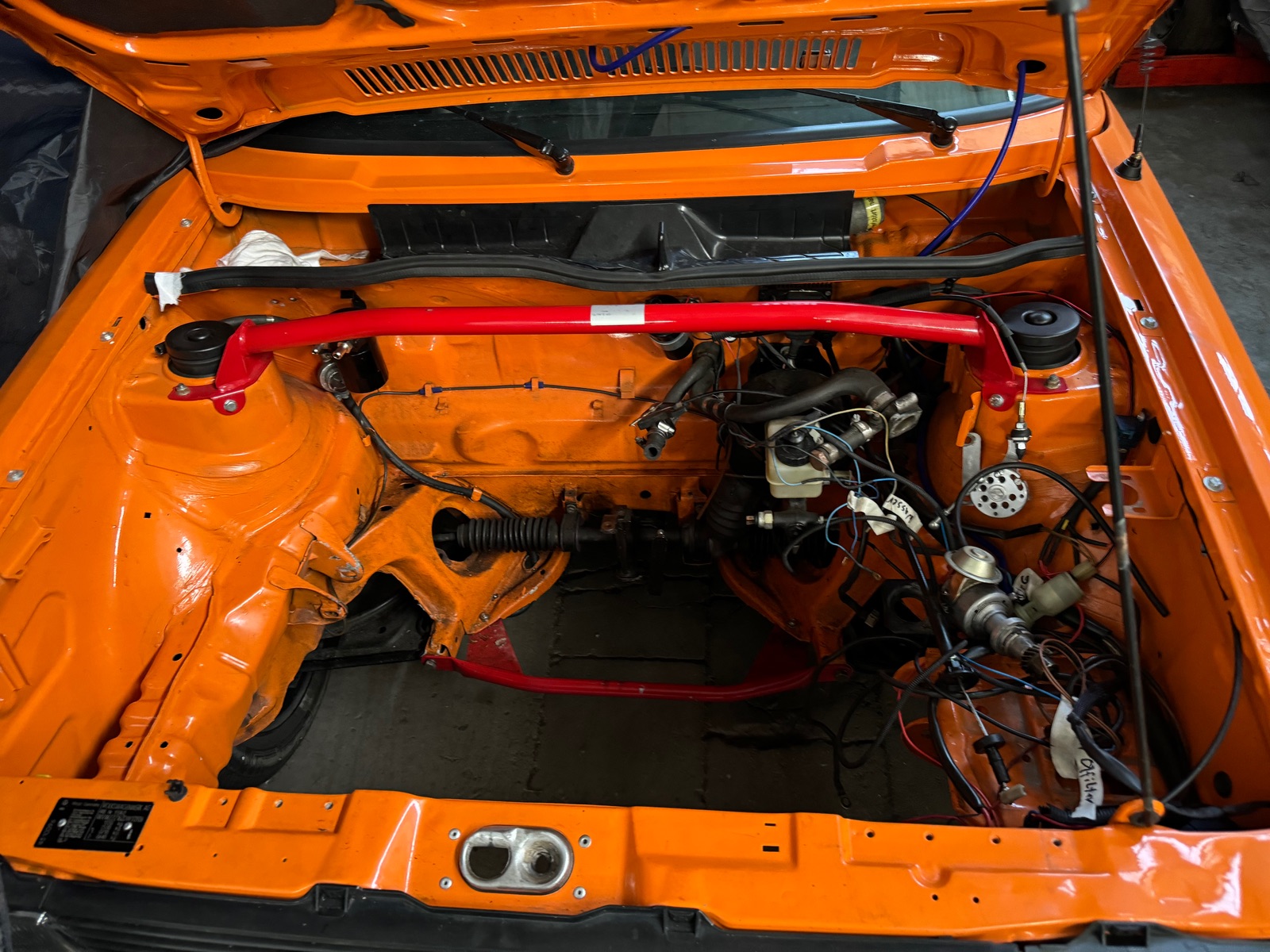

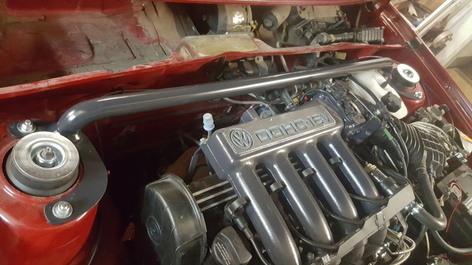

Hab mal schnell den Motor ausgebaut, das Ihr die untere Strebe sehen könnt…

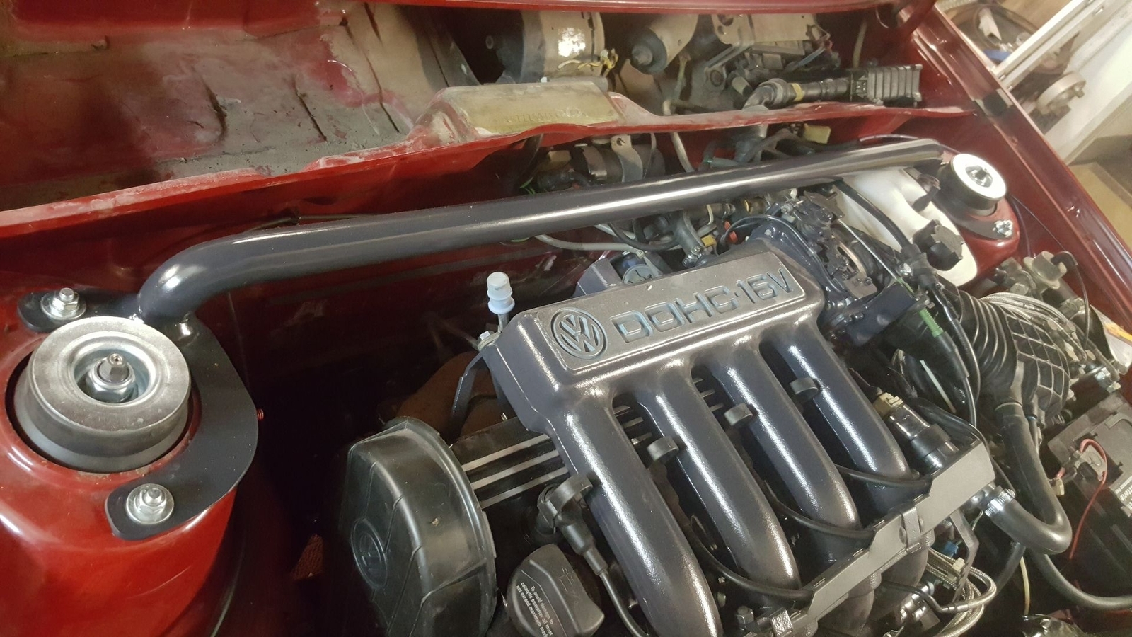

Ich hab die Flache Wiechers beim 2H verbaut. Die konnte ich ohne Probleme verbauen.
Also die Domstrebe. Über die Querlenkerstrebe kann ich nichts sagen, da hab ich die Originale drin.

Ich habe mir das Bild mal gemoppst. Diese "Aussparung" für den Halter hatte ich nicht.
Die Strebe habe ich 2008 auf der Motorshow in Essen bei Wiechers direkt gekauft.
Die Aussparung habe ich auch nachgerüstet, sonst passte alles.

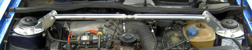

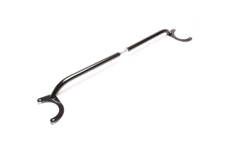

Genau diese Strebe habe ich in meinem auch verbaut , in flacher Form , einbauen und fertig . Ich stehe auch auf Qualität wo man Sicher sein kann das es gleich passt !! Und seinen Dienst macht .
Das ist dann bestimmt nur bei den Streben mit rundem Rohr

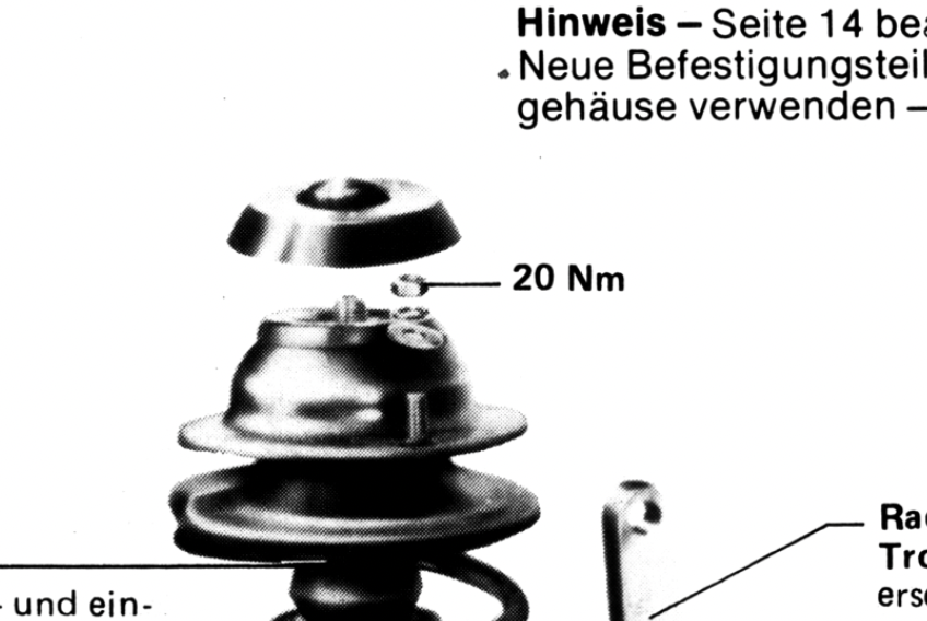

Kurz gefragt: Mit wieviel Drehmoment zieht ihr die beiden Muttern jeweils an den beiden Domlagern an? (bin auch demnächst beim Einbau einer Domstrebe...)
Es gibt im web jede Menge Tabellen zu dem richtigen Drehmoment...je nach Gewinde und Schraube.
Sollte hier so bei 25Nm liegen
Danke Dir, die Tabellen kenne ich, leider stand davon aber nichts (oder ich habs in meiner Eile überlesen..)
Merci. -
Merci.Werksangabe sind 20Nm.
Passt. +/-10% in dem Fall. Federbein an Aufbau heißt es in den Montageunterlagen (PDM-Blätter bei VW)
Für die Dinger brauche ich persönlich kein Drehmoment. Da gilt für mich: Fest ist fest
