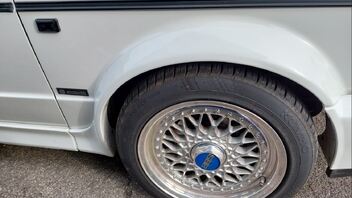

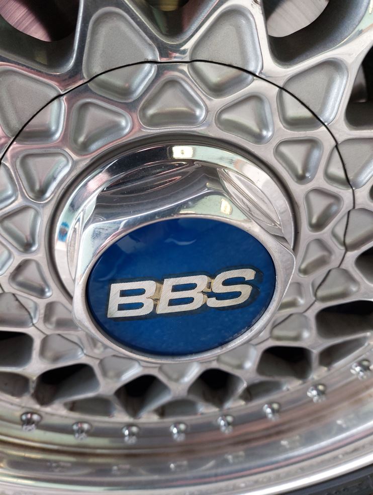

    Hallo, hab bei mir die rs001 mit 195/50/15 und Gewinde drauf und hat vorne auch geschliffen, die Cabrios bei denen bereits diese Reifengröße von Werk aus eingetragen haben, haben vorne original bereits die Radabdeckung ausgeschnitten.
    Bei mir ist diese Abdeckung aber auf einer Seite einmal getauscht worden, deshalb musste ich diese ausschneiden und hab dann die Kotflügel im oberen Bereich gebördelt, jetzt schleift da nix mehr, würde also Abdeckung ausschneiden und bördeln, ist ja schnell gemacht.

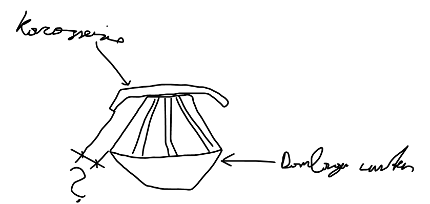

    Und wie siehts mit dem unteren Domlager aus - müssen die Rippen zwingend in dem Topf aufliegen oder reicht es nur an der Oberseite zur Karosserie, wie gesagt befürchte eventuell die falschen erhalten zu haben oder die PU lassen sich nicht soweit verpressen?
    Bild zur Veranschaulichung wie ich das meine:

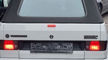

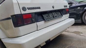

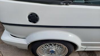

    Ja die vom Us Modell kenn ich, aber da mein Auto recht neu lackiert ist und die Us Klappen mit Leuchte nicht gerade billig sind, dann auch noch alles umlackieren und vielleicht doch einen Farbunterschied zu haben - das alles hat mich davon abgehalten auf original Us umzubauen.
    Ausserdem finde ich die Us Leuchte von der optik her nicht schlecht, aber für meinen Geschmack ist sie im Verhältnis zu den Rückleuchten einfach zu gross geraten und in schwarz gibt es sie ja auch nicht.
    Habe sehr lang das Inet durchforstet um eine Leuchte zu finden die
    1: schwarz ist
    2: recht eckig ist
    3: mir von der Grösse her passt
    4: in der Tiefe nicht zu sehr aufbaut - weil Aufputz natürlich nicht optimal ist, deshalb bin ich vorher ung. 1st vor der markierten Klappe gestanden und hab überlegt ob ich da jetzt echt in Loch reinbohren soll usw... ggg
    Finde persönlich aber den Kompromiss recht gelungen bzw. mir gefällts so. :)
    Leuchte ist von der Heckstossstange vom Opel - Schande über mein Haupt. :D

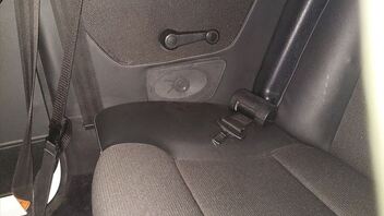

    Lautsprecher hab ich diese verbaut - passen von der Tiefe her super:
    Alpine SXE-4625S 2 Wege Koaxial Lautsprechersystem Einbauset für die vorderen Türen oder hinteren Seitenteile Golf 1 und Golf 1 Cabrio: Amazon.de: Elektronik & Foto
    Schönen Freitag!
    Nachdem die letzten Tage wieder mal etwas "Basteln" angesagt war, möcht ich euch meine Änderungen nicht vorenthalten.
    Gebastelt wurde:
    Alpine Lautsprecher hinten in original Gitter verbaut
    Blinker um 15mm nach vorne versetzt
    3. Bremsleuchte nachgerüstet
    mfg
    ok dachte mir schon dass das ein Eigenbau ist weil normal kenn ich ziemlich alles was es je gegeben hat fürs Cabrio.
    Aber sieht echt super aus, geht für meinen Geschmack als original durch. :thumbup:
