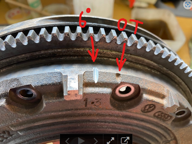

    Die Zündung muss noch eingestellt werden. An eine Zündlichtpistole komm ich ran. Aber nur eine ohne winkelverstellung.
    Wie Blitze ich ab, bzw. Wie kann ich auf 9° vOT stellen?
    Ein Vorteil hat es ja das ich jetzt an die Sch**** Schwungscheibe ran komme.
    die Kerbe auf der Schwungscheibe ist genau der OT, oder die Werkseinstellung von 6° vOT.
    Wenn ich ein normales zündlicht verwende und die Zwei Markierungen fluchten, steht die Zündung dann auf OT oder 6° davor?
    Mein Plan ist demnach eine Markierung auf der Schwungscheibe zu machen das ich mit einer normalen Zündlichtpistole abblitzen kann.
    Werde dabei das Bogenmaß berechnen und übertragen.
    Also muss ich wissen welcher Winkel und in welche Richtung. Rechts oder links der originalen Kerbe?
  • Welche Schwungscheibe hast Du denn verbaut?
    Das Serienschwungrad vom Golf 3 mit dem 2E hat nur noch die Kerbe und das ist OT, da gibt es das kleine o nicht mehr. (war zumindest bei mir und meinem 2E Umbau so)

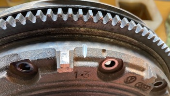

    Wenn ich jetzt schon die Schwungscheibe in der Hand halte, möchte ich gerne die 8° bzw. 9° vOT anmalen.
    Die OT Markierung gefehlt gänzlich. Habe zwei so „Nasen“ an der Schwungscheibe.
    Würde schätzen das die Nase die nahe der Marke für 6° vOT steht die richtige ist?
  • doch da ist schon OT.
    Die 8 oder 9 Grad kannst du dir ausmessen. Die Strecke OT bis 6° durch 2 und zu 6° dazu ergibt 9°.
    Die "Nasen" haben irgendwas für VW bei der Produktion zu bedeuten.
    Viele Grüße Horst
  • Okay danke. Hab mal bissl gerechnet. Dann ist die kleine Kerbe OT. Hätte ich nicht gedacht. Hatte mal irgendwo erlesene das die Nase OT sei. Da war sogar eine 0 -Null- drauf. Aber gut. Wer das mal ordentlich amzeichnen
