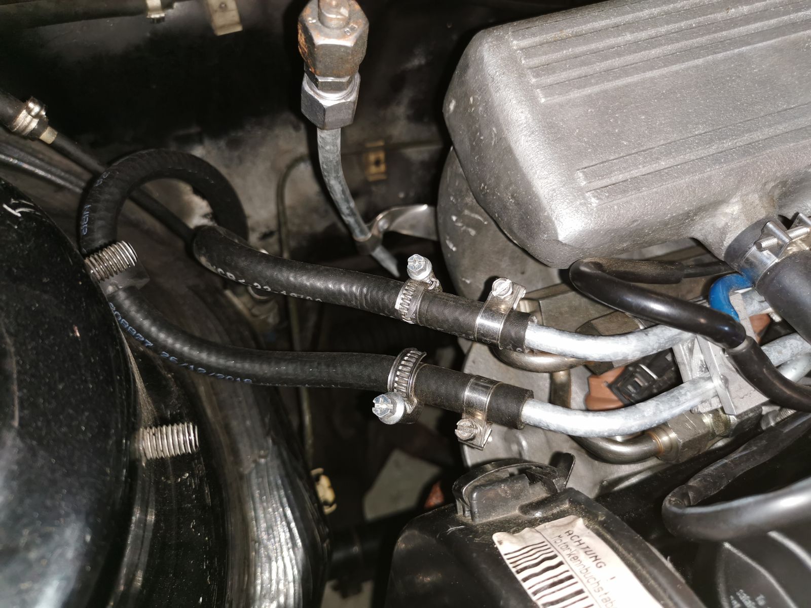

  • Muss ich morgen mal bei mir abgleichen. Du hast zwei Rohrschellen verbaut. Ist das notwendig? Hab heute mal ein paar mal Zündung an und fordern lassen. Da war alles dicht.
    Hab 2 Schellen verbaut weil die Enden der Rohre nicht gebördelt sind. Hier hält quasi doppelt besser ;)

    Also habe ich kurzerhand ein Einspritzventil genommen, mit einem Schlauch versorgt, bissl Sprit rein, Druckluft dran und dann an die Einspritzleiste angeschlossen und gestartet.
    Kommt da mal eben ganz entspannt der Spritz aus den Einspritzdüsen.
    Also daran liegt es auch nicht.
    Kann es ja nur dran liegen das kein Sprit an der Einspritzleiste ankommt.
    Und obwohl ich mich so umfangreich versichert habe das der Zu- und Rücklauf richtig angeschlossen sind….
    Die Leitungen waren vertauscht.
    Gefühlt ne halbe Kurbelumdrehung und der Motor war an.
    Ich dachte ich muss ausrasten. So viel Arbeit, so unnötig….

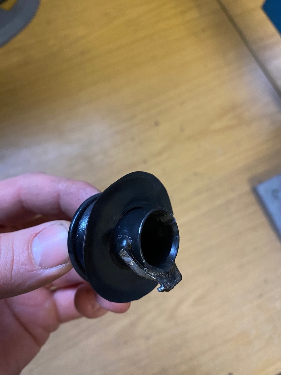

    Lange Rede kurzer Sinn, am Tagesende habe ich die Hülse vom Pedalbock in der Hand gehalten.
    Also morgen den Pedalbock ausbauen und schweißen. Ich freue mich schon <X

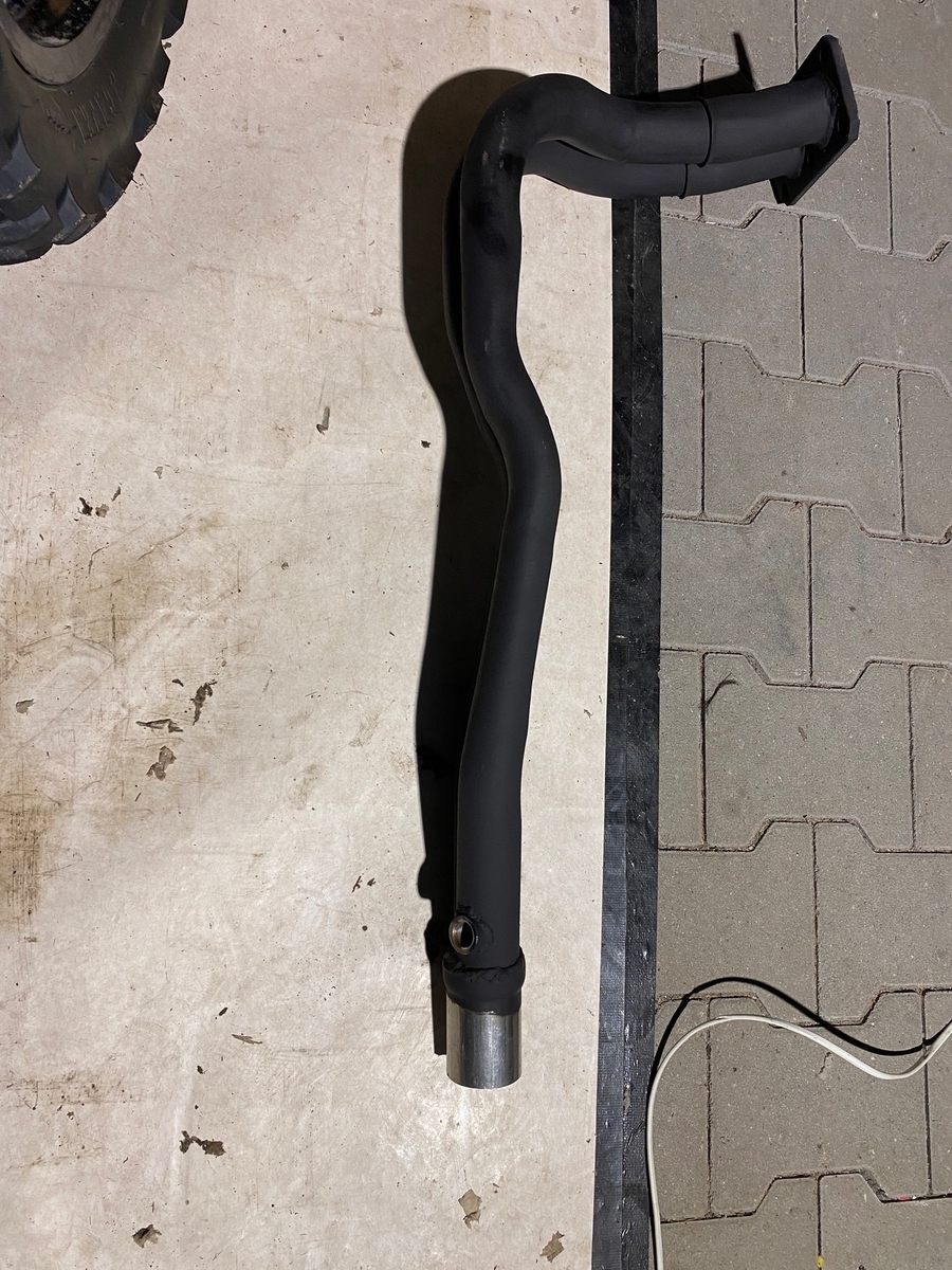

    - Hosenrohr mit Kat schweißen, aktuell ist ein DX Hosenrohr mit 55mm Endstück und Lambdasonde dran. So kann ich wenigstens Probefahrt machen und den Motor grob einstellen.

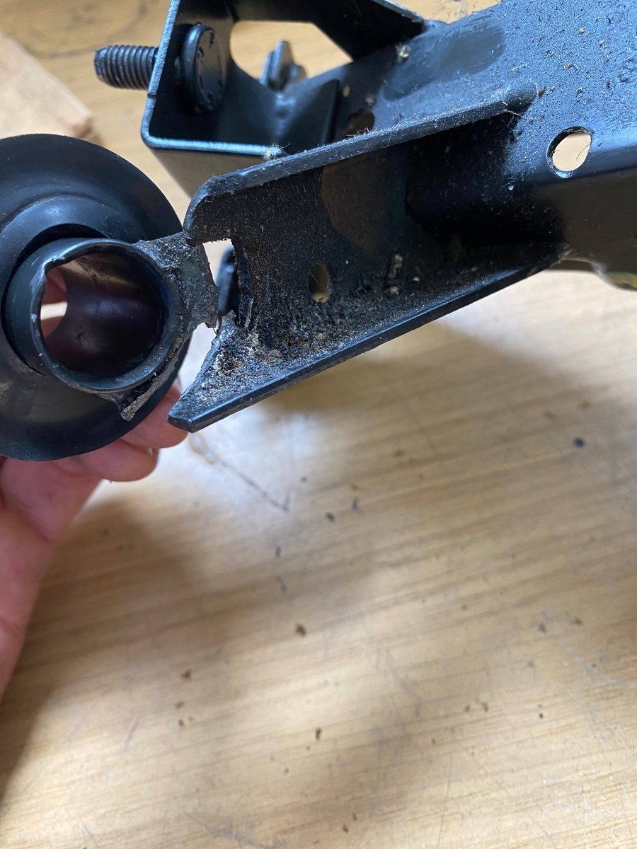

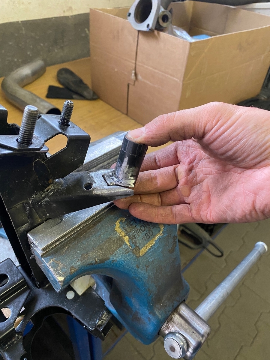

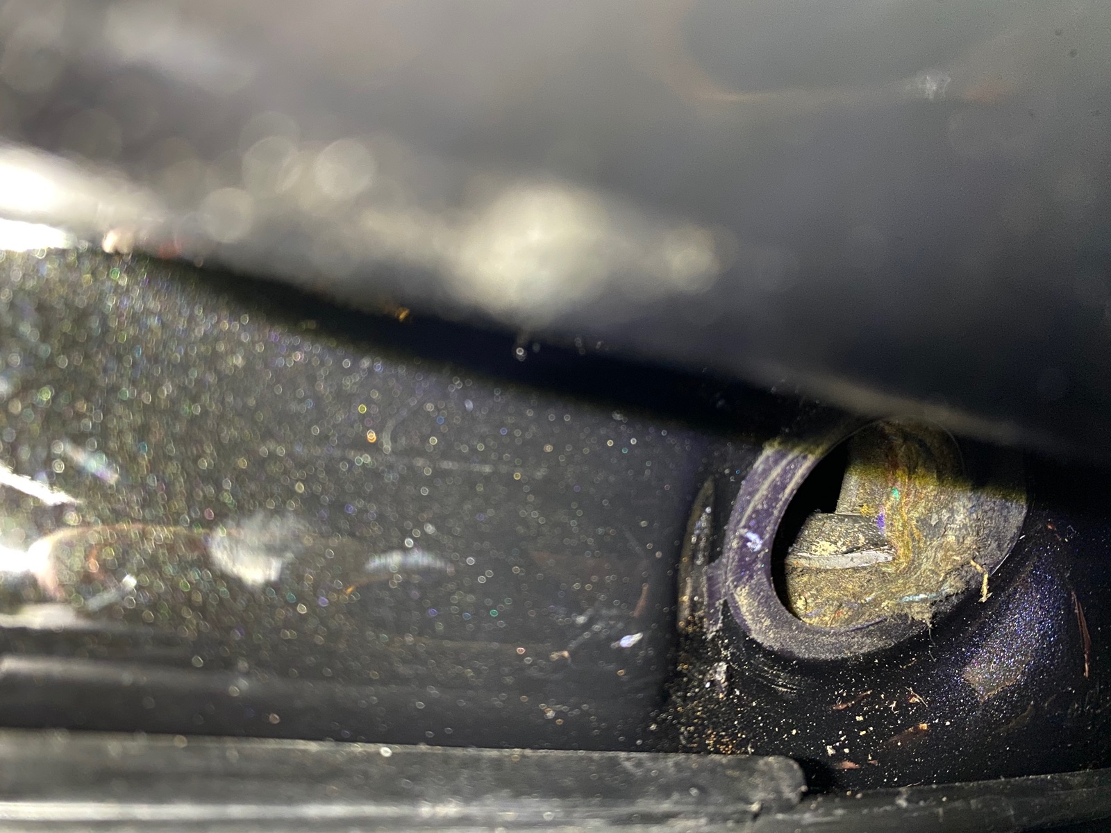

    Nachdem ich zwei Stunden lang gebraucht habe den Pedalbock auszubauen (Hoffentlich hat mich die Nachbarschaft nicht fluchen gehört), habe ich den Übeltäter in der Hand gehalten.
    Ist ja allgegenwärtig bekannt das die Hülse vom Pedalbock gerne mal abbricht.
    Also habe ich alles mal blank gemacht, angeschliffen, geschweißt und lackiert.
    Da es ja schon in anderen Themen thematisiert wurde habe ich mal ein Foto gemacht.
    Der Gedanke die Hülse mit einem Knotenblech zu versteifen ist gut. Aber im Prinzip nicht wirklich möglich da der Abstand zum Blech nur ca 10-15mm beträgt. Dieser Spalt ist mit Dämmmaterial ausgefüllt. Hoffe man erkennt das im ersten Bild.
    Was mir nach dem schweißen in Sinn kam: wenn man ermitteln kann wie viel Platz zwischen Kupplungspedal und der Hülse, von Innenraum Seite her, ist. Dann könnte man eine Hülse anfertigen die Länge ist und sich Richtung Innenraum erstreckt. Diesen Überstand könnte man evtl mit einem Knotenblech versteifen.
    Hoffe es ist verständlich was ich meine.
    Bei mir ist es zu spät. Die Idee kam erst Nachdem alles geschweißt war.
    Davon bekommt ihr übrigens kein Bild. Meine Schweißnähte könnten nie einen Schönheitswettbewerb gewinnen. Aber wird schon halten.
    Leider musste ich früher aufhören. Morgen bin ich im Dienst, also gehts erst Montag weiter…. Mit der wundervollen Spange die den Pedalbock an der Lenksäule fixiert. Mir Kraut es jetzt schon davor.
    Dann mal noch ein schönes Wochenende. Jetzt gibts Bilder.
