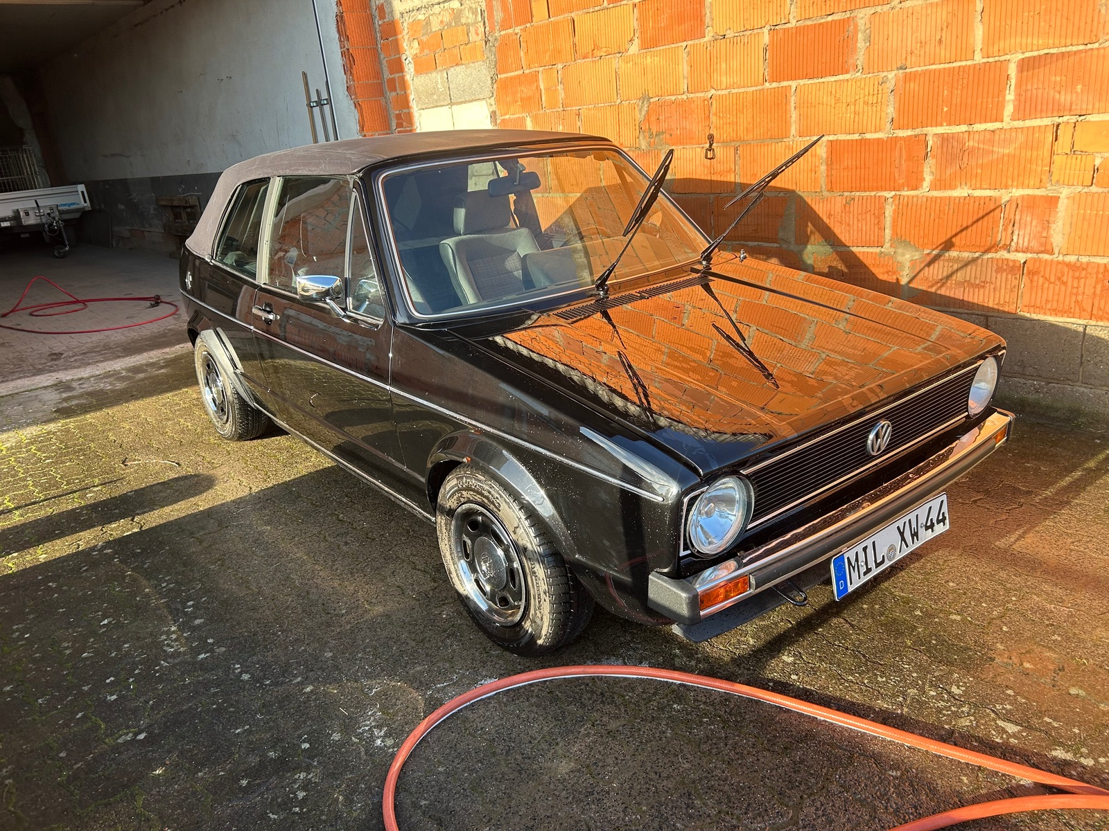

    Nach der erfreulichen Probefahrt habe ich die Sonnenstrahlen genutzt um den Staub und Dreck vom Fahrzeug zu Waschen.
    Hab wieder richtig Bock.
