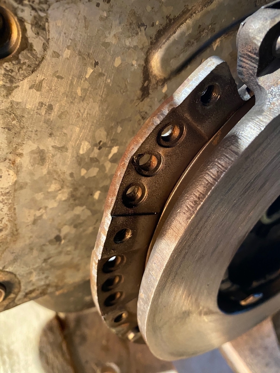

    Der Vorbesitzer hat anscheinend Mist gebaut. Der Dummkopf hat die Schwungscheibe verdreht montiert. Soll heißen die Passstifte waren nicht die wo sie hin Sollten und haben bei der Druckplatte den Kranz verbogen.
    Ärgerlich deshalb weil die Kupplung echt noch gut ist, ich mit die Arbeit gemacht habe den ganzen Kram zu reinigen. Hat ja scheinbar gut funktioniert. Aber ich kann doch nicht diese Druckplatte wieder verbauen…..also doch wieder Geld in die Hand nehmen was nicht nötig gewesen wäre.
    Im Threat mit den Teileempfehlungen wird die von Valeo empfohlen.
    Bei kfz teile 24 gibt es ganz viele verschiedene die sich nur in der Ausschubkraft unterscheiden. Welche könnt ihr empfehlen?
    Meintest du diesen Beitrag? Das war von meinem Vorbesitzer verursacht.
    Wobei die Schwungscheibe und druckplatte zusammen gepasst hätten. War nur um 120° verdreht.

    Ohne jetzt hier schlechte Stimmung zu verbreiten:
    Schon mal geschaut ob sich beim Kuppeln die Kurbelwelle und Riemenscheibe für die Keilriemen axial bewegt? Nicht daß der Weg der Kupplungsbetätigung einfach nur die Kurbelwelle in Richtung Riementrieb verschiebt ...
    Gruß aus Bielefeld
    Stephan

    Ohne Mist, da hab ich auch schon dran gedacht. Muss ich auch mal überprüfen. Aber das müsste ja bedeuten das sich die KW min. 1-2mm verschiebt. Das würde man denke ich auf jeden Fall hören. Da würden die Pleul total schief stehen.
    Aber ja, das würde die Stimmung arg dämpfen….
