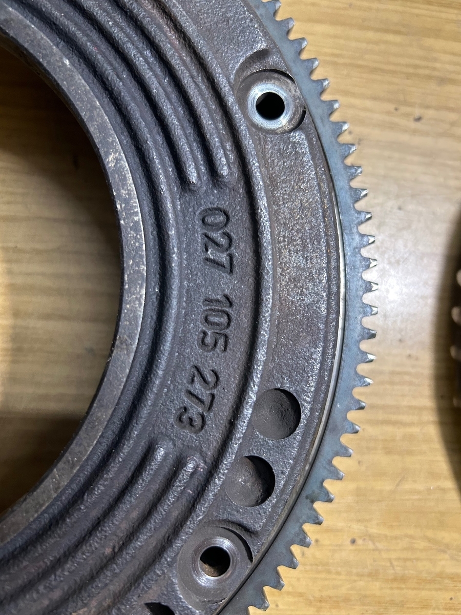

    - die Schwungscheibe hat die Nummer 027 105 273. ist mit 2 Stiften, nicht verzogen und sonst eher unauffällig. Bei „nemigaparts“ also diesem online ETKA konnte ich diese Nummer nicht im Zusammenhang mit dem Cabrio finden. Kann mir da einer Was zu den passenden Teilenummern sagen?

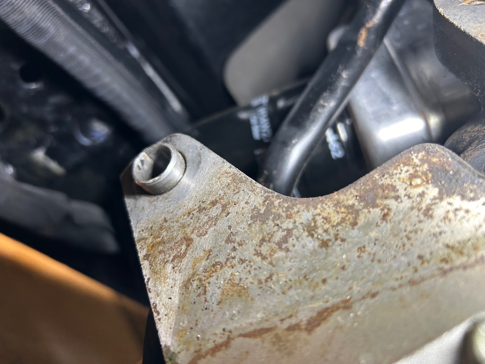

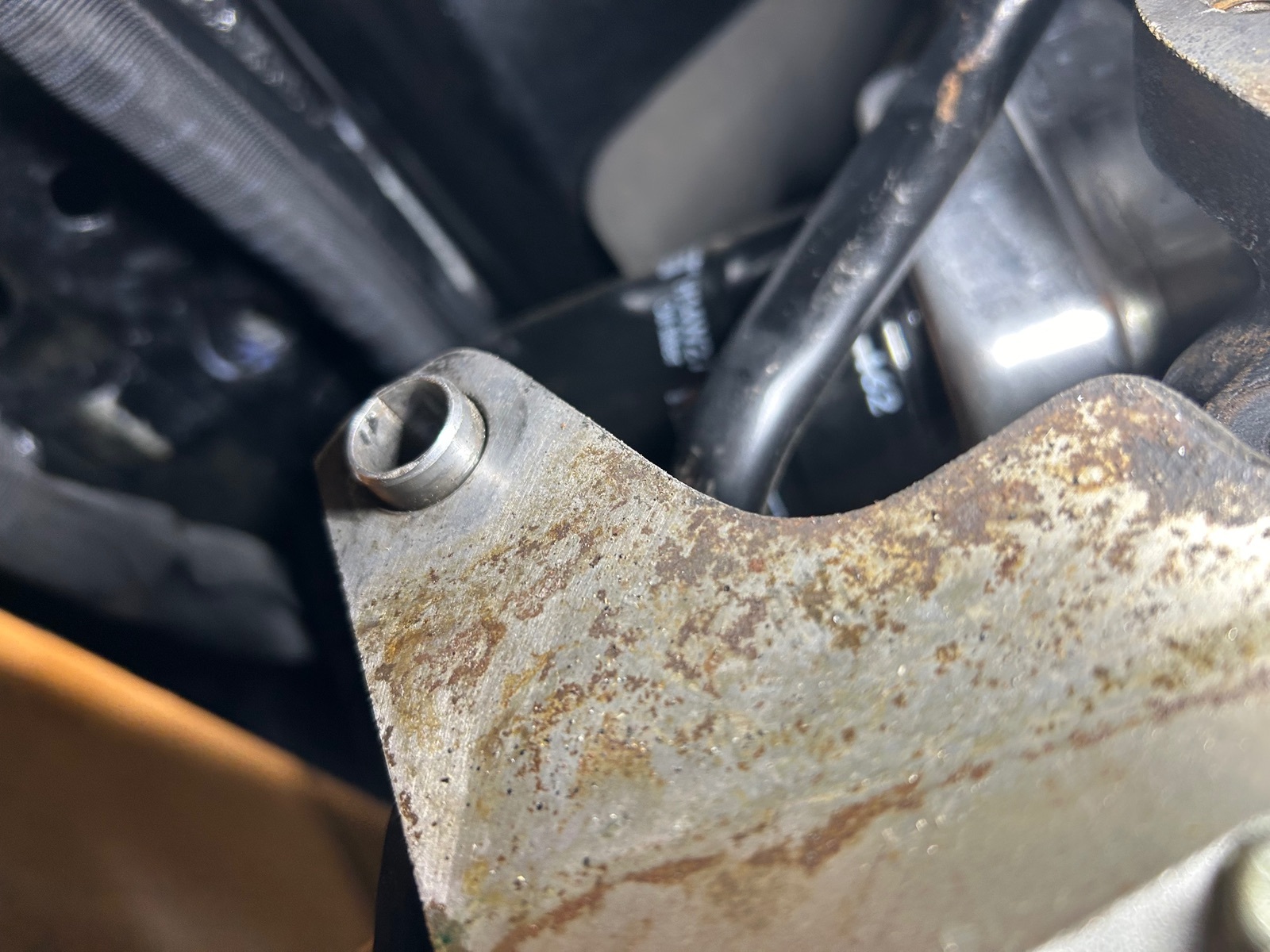

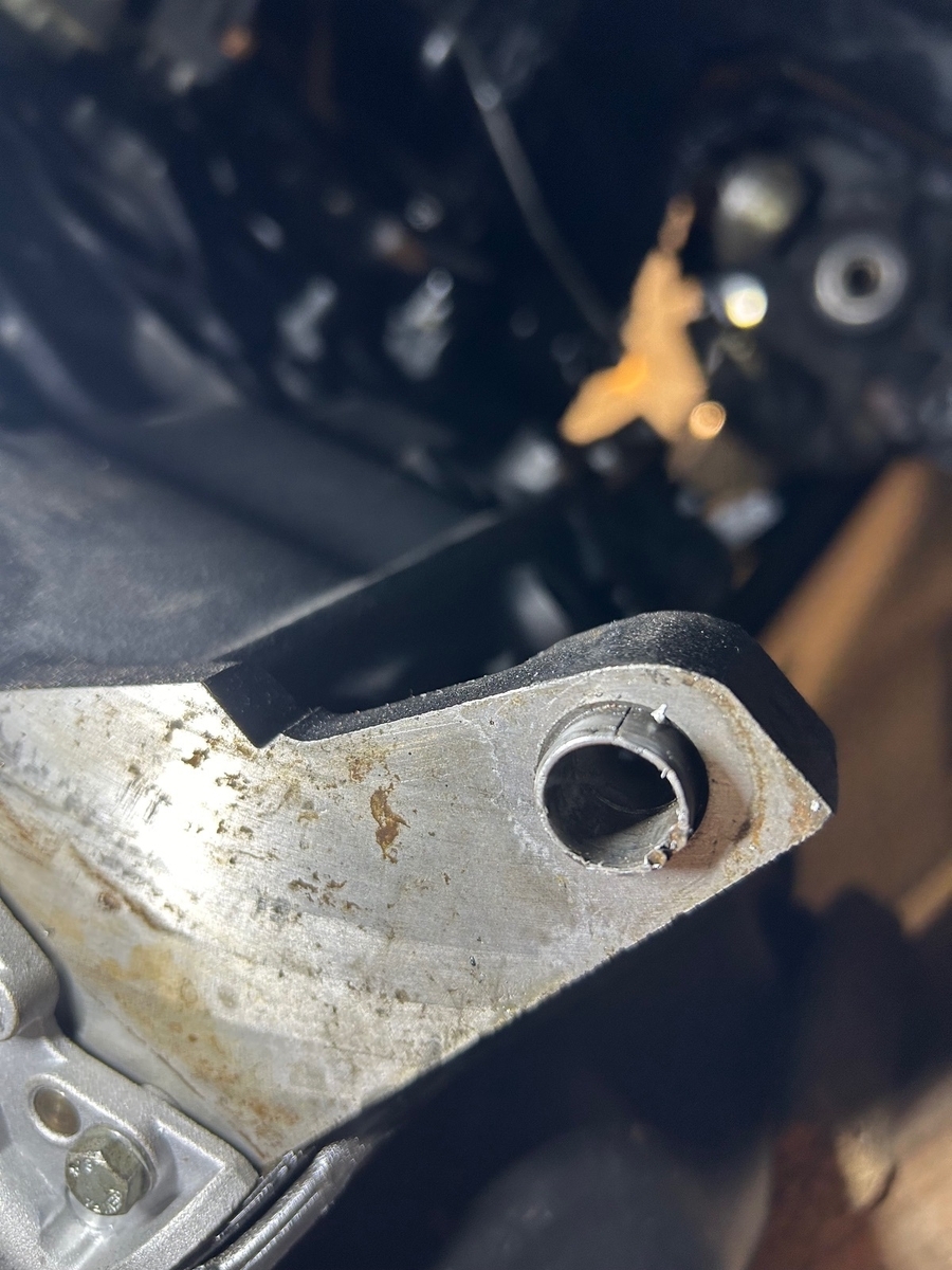

    - die Passhülsen am Motorblock sind auch in Ordnung. Auch am Getriebe die entsprechenden Aufnahmen.

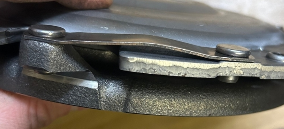

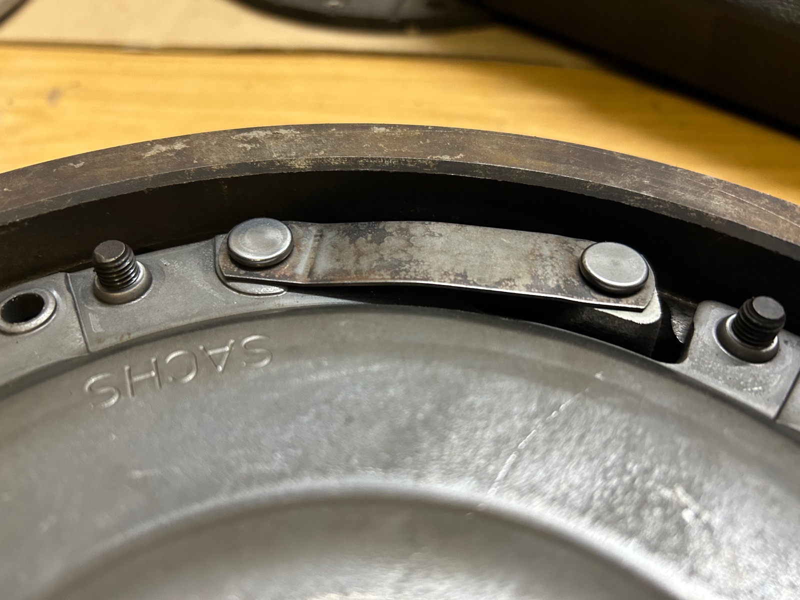

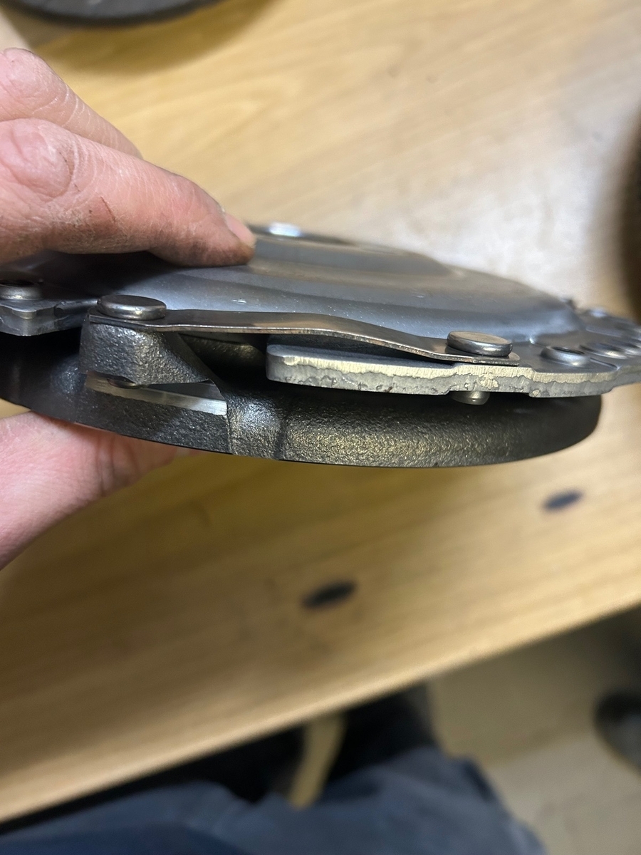

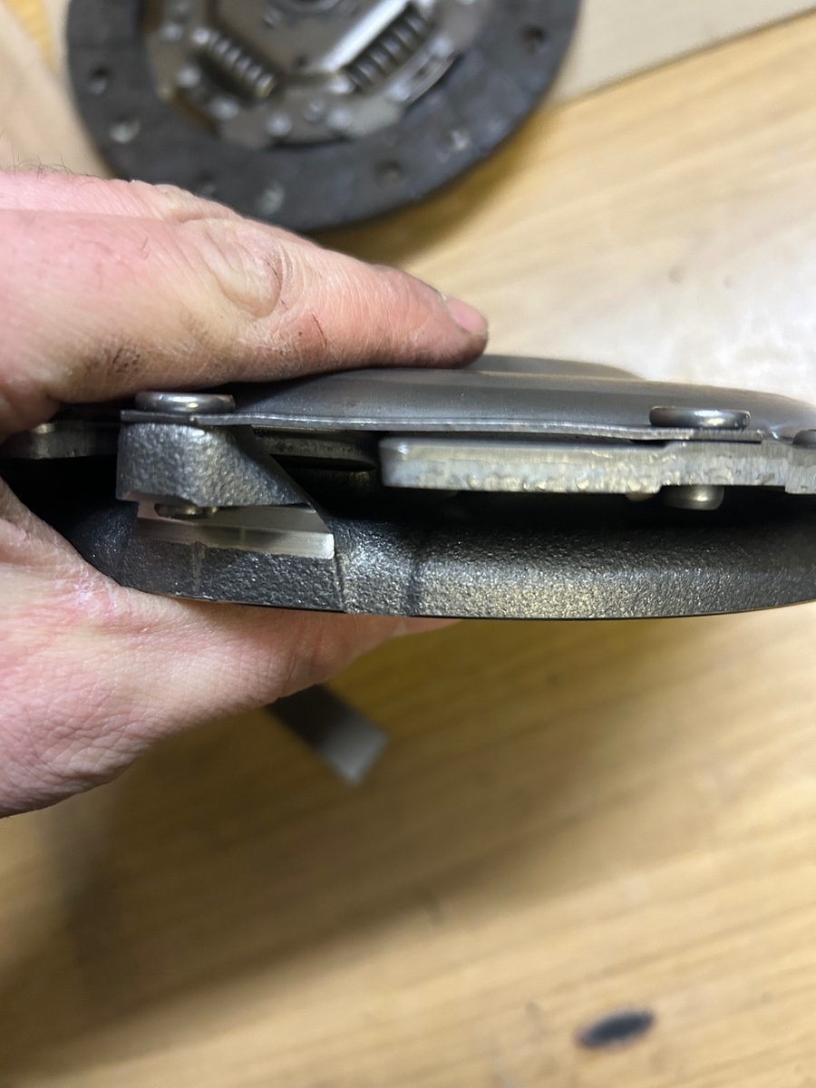

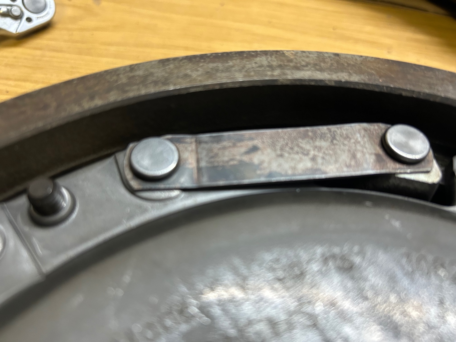

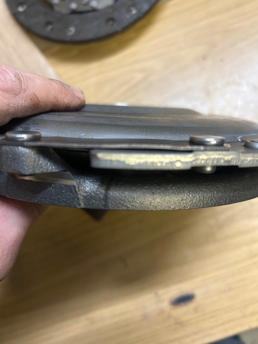

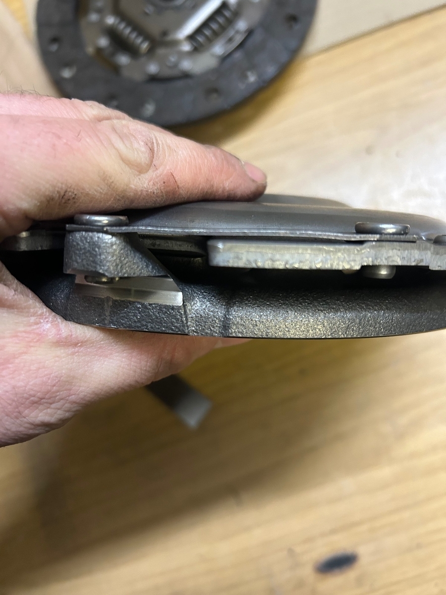

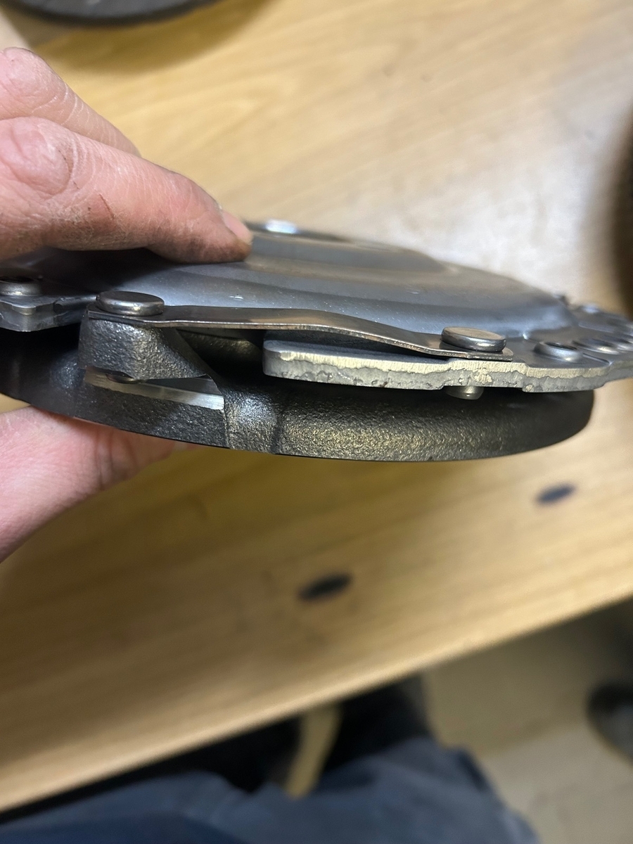

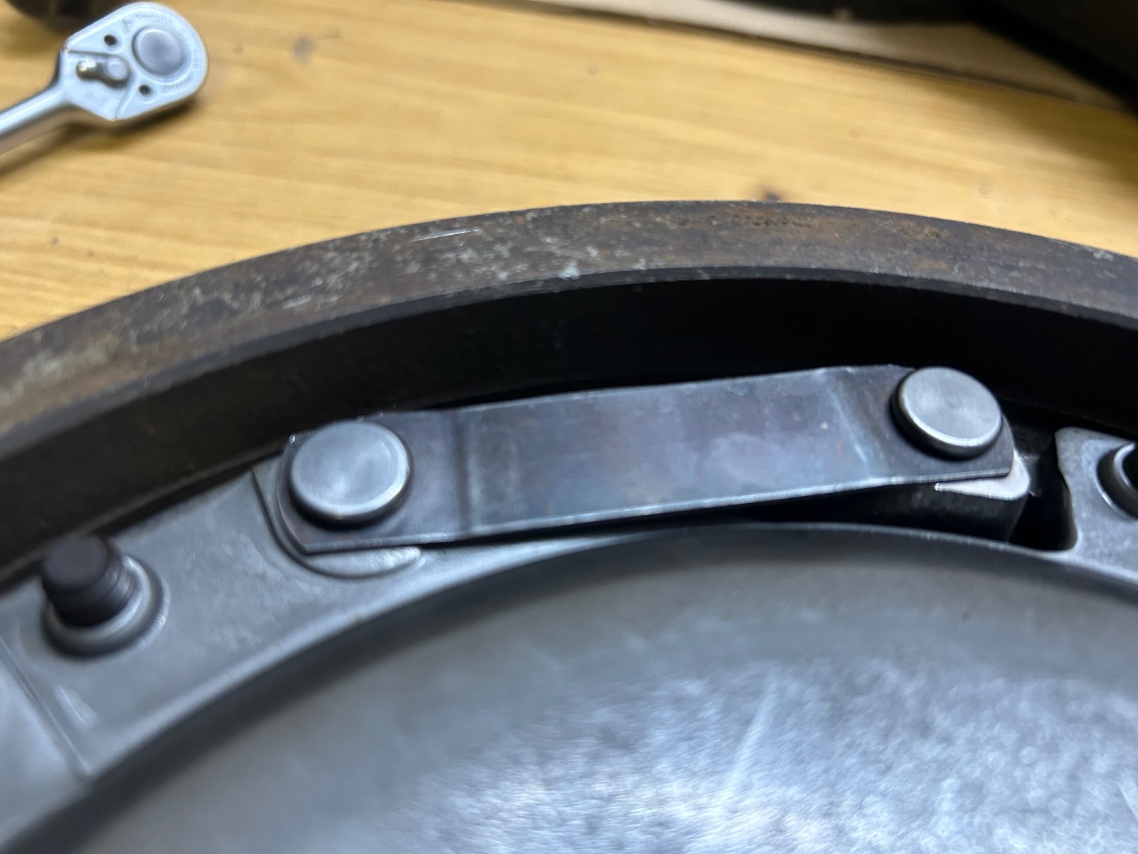

    - Bei der Druckplatte hingegen ist uns was aufgefallen. Prinzipiell passt auch alles. Gerade, Planlauf usw. Alles schick. ABER: eine der drei Tangentialblattfedern ist verbogen. Keine Ahnung ob das beim Kauf schon war, oder ob das entstanden ist. Meine Verdacht wäre: wenn eine der drei Federn in ihrer Beschaffenheit abweicht, dann würde bei betätigen der Kupplung die Druckplatte „schief“ ausrücken. Also wird der Spalt zwischen Druckplatte und Schwungscheibe „Schief“. Das wäre stand jetzt das einzige was für mich ein Sinn ergeben würde.
    Vielleicht hat jemand eine Idee woher dieser Schaden kommt und ob dies zur o.g. Problematik führt?

    Hier werden einige Fehler sehr gut beschrieben. Was die Tangentialblattfedern angeht. Keine dieser Ursachen treffen auf meinen Fall zu, würde auch annehmen das alle drei Federn verformt sein sollten.
