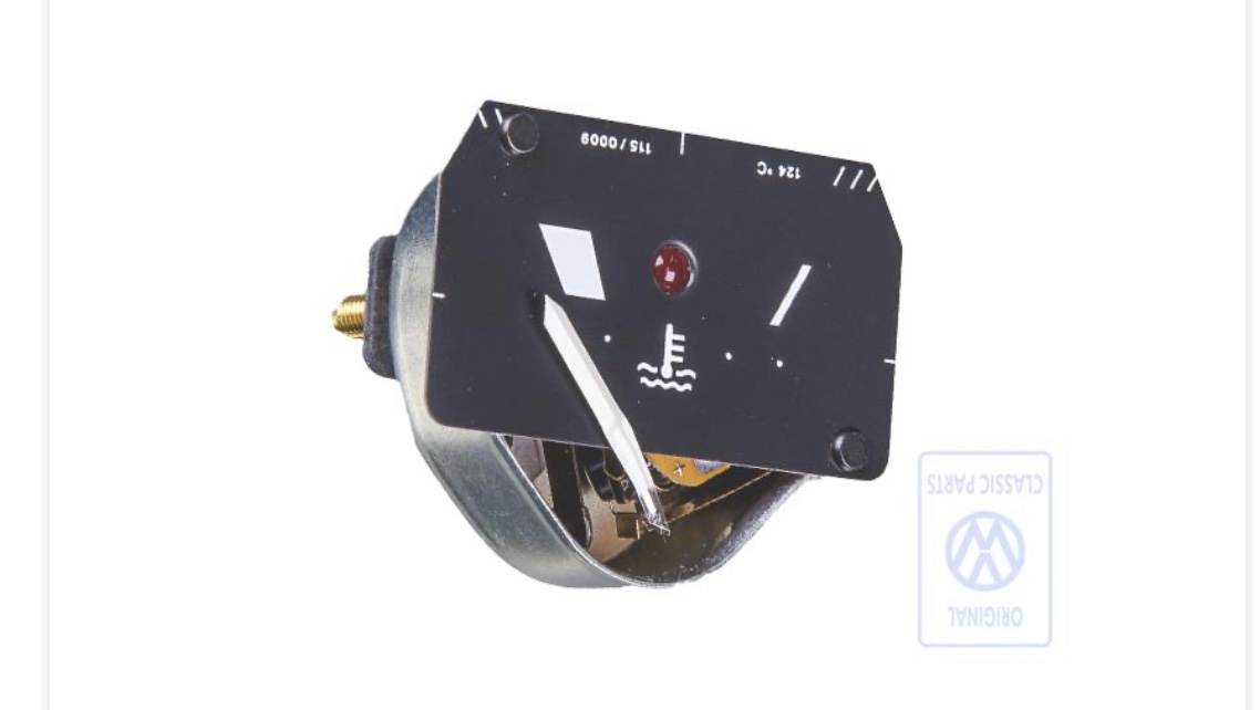

    Was bringen originale rote Zeiger wenn das Teil Blödsinn anzeigt ?
    Die neue Anzeige ist auch viel "präziser"
    Wo hast du die gekauft ?
  • Ich meine, dass ich Revell Leuchtorange matt benutzt habe.
    Die Anzeige von Classicparts passte so rein, hat aber eine etwas anders aussehende Skala. Die konnte man auch nicht 1 zu 1 umbauen.

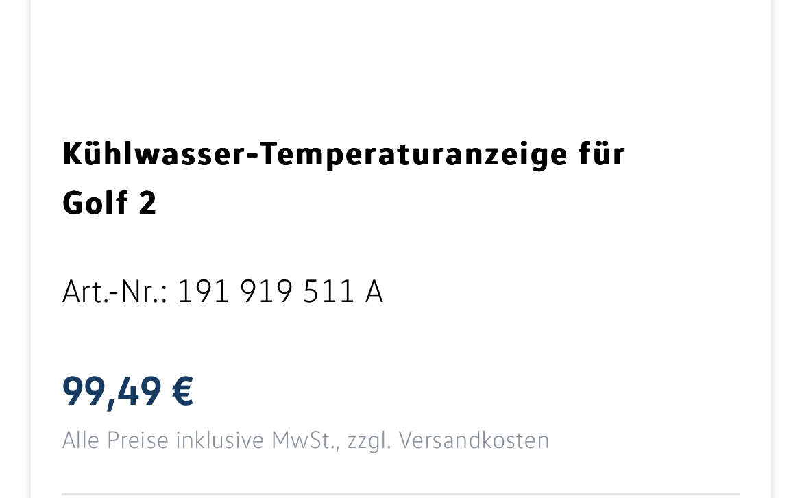

    Teilenummer: 191 919 511 A
  • Die Temperaturanzeige 191 919 511 A vom Golf 2 müsste eigentlich auch in das KI vom Golf 1 Cabrio passen.
    Allerdings ist der Preis heftig!
  • Die Golf 1 Anzeige und erst recht für den Sporti gibt es nicht mehr. Hatte ich hier auch schon einen Beitrag dazu geschrieben.
    Die vom Golf 2 hat für mich persönlich nicht die richtige Skala.
    Den Zeiger egal welchen bekommt man mit Revel Farbe und einer Airbrush gut „umgebaut“.

    Also ich würde schon gerne die Originalanzeige, auch der Optik halber behalten wollen (Skala). Interessant ist, das die Anzeige etwas gestiegen ist, als wir den Kleinen überführt haben. Aber wirklich nur im unteren Bereich, also quasi etwas höher als aus über die erste weiße Markierung.
    Wir haben auch den Sensor damals erneuert und ich habe als er hier war den alten zu Testzwecken verbaut, ohne Erfolg. Wenn man den Stecker brückt, passiert auch nichts weiter. Hat vielleicht jemand die Ohm-Werte des Originals?
    Sobald die Batterie da ist und die Temperaturen es auch wieder zulassen, möchte ich systematisch einmal von vorne bis hinten durchgehen, Stecker prüfen, Leitung prüfen, etc. bevor ich den Tacho, hoffentlich dann nur einmalig ausbaue.

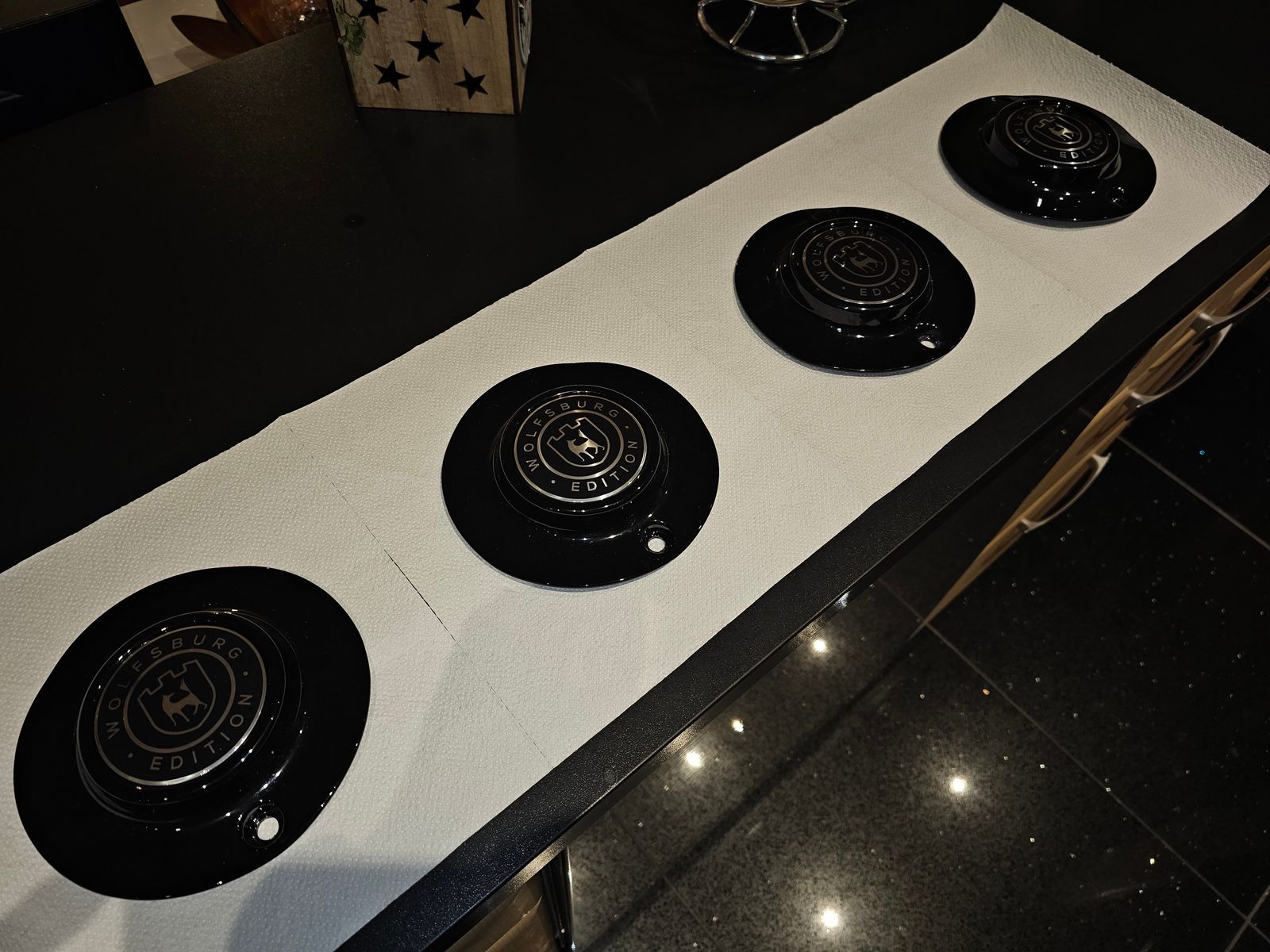

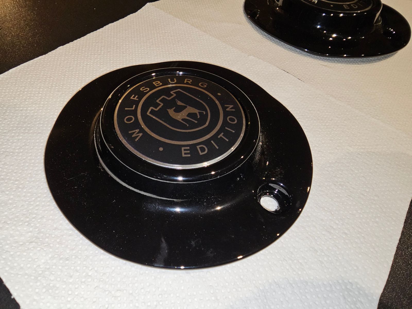

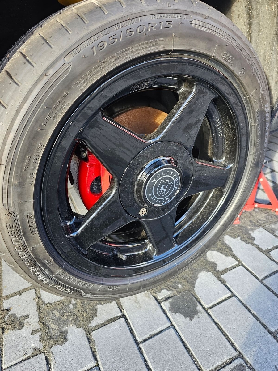

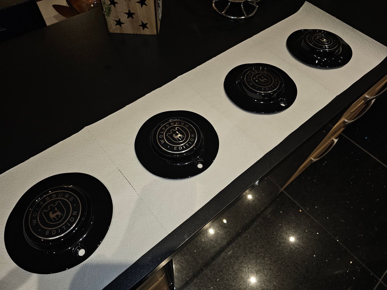

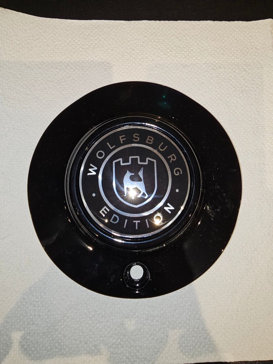

    Meine Felgendeckel sind nun komplett. Da beim Pulvern die originalen Azev Logos nicht heil herauszubekommen waren und diese auch schon Gelbstich hatten, musste eine Alternative her.

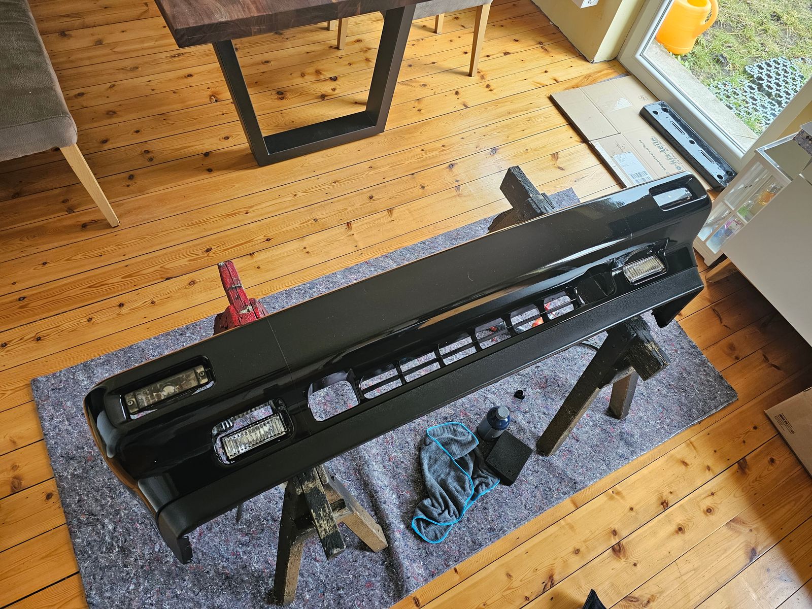

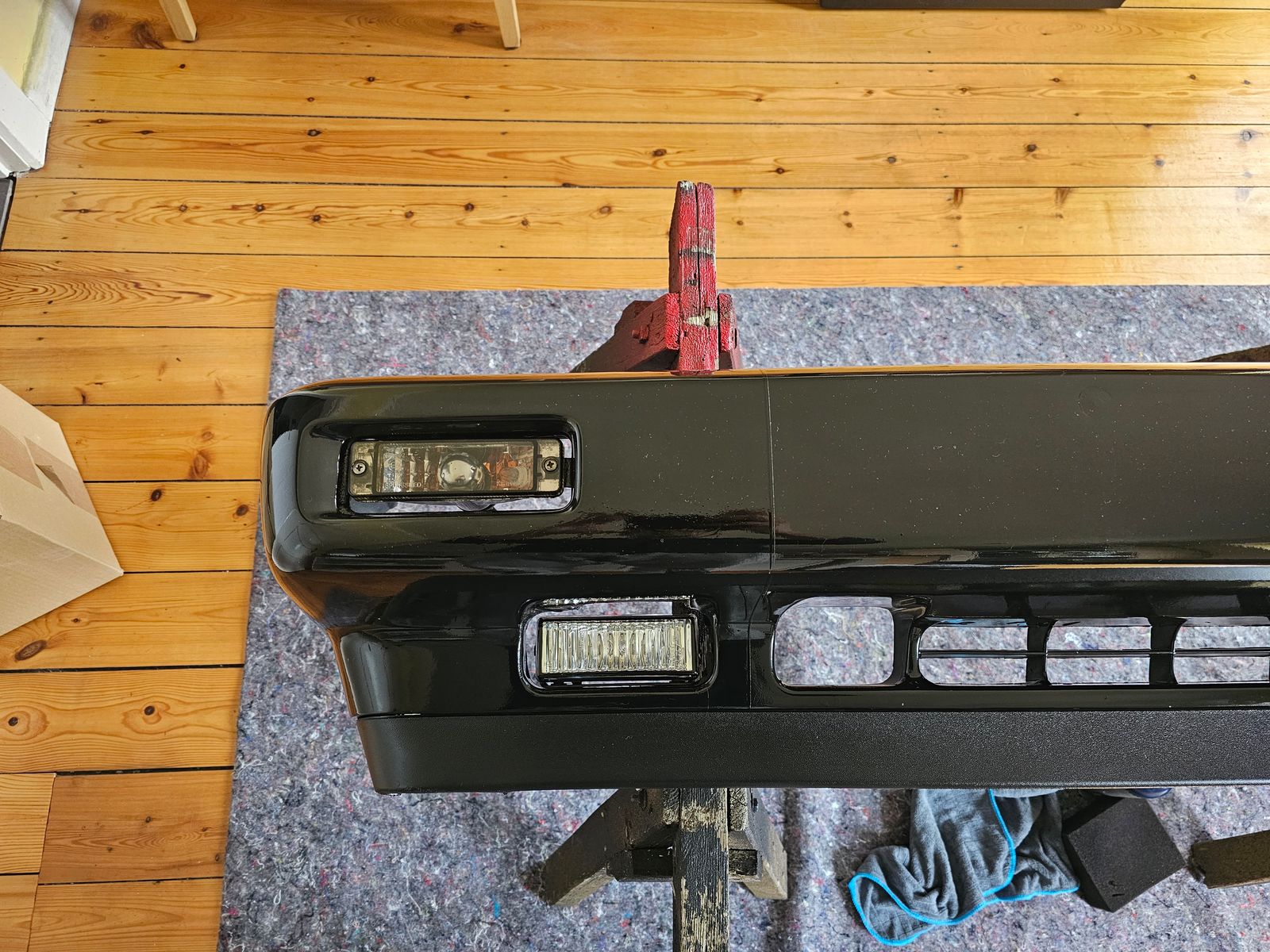

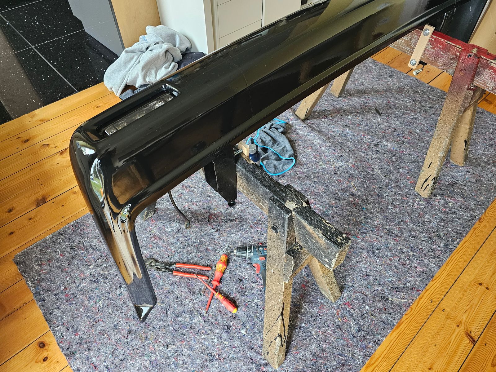

    Außerdem habe ich mich dazu entschieden, die zwei Scheinwerfer zu tauschen,da der eine Reflektor ja schon gammelt, dh. neue Hellas und umbauen auf ELWR mit den vorhandenen. In dem Zug werde ich die beiden Stoßstangen demontieren und alle Schäden ausbessern sowie das Ganze mit 2080 3M Folie bekleben. Zeitgleich werden die Träger selbst entrostet und behandelt, sowie das was noch zum Vorschein kommt.

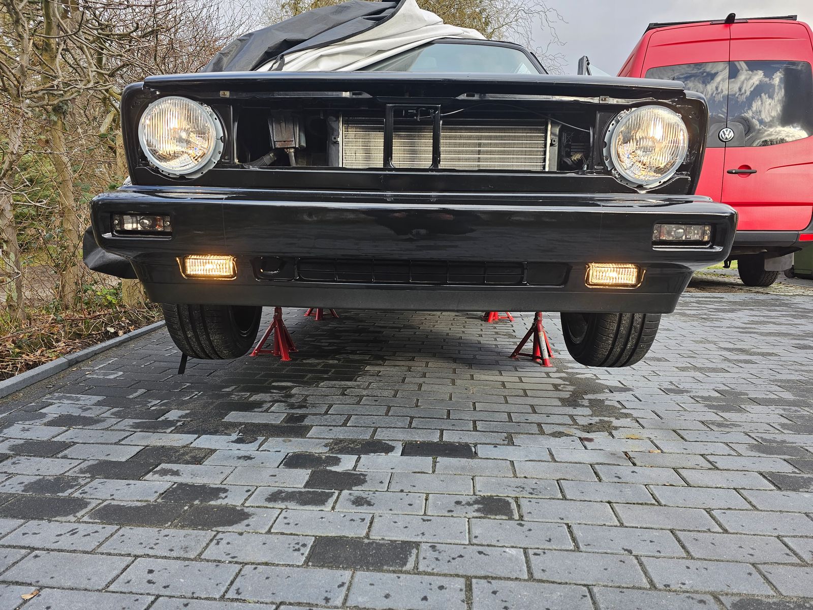

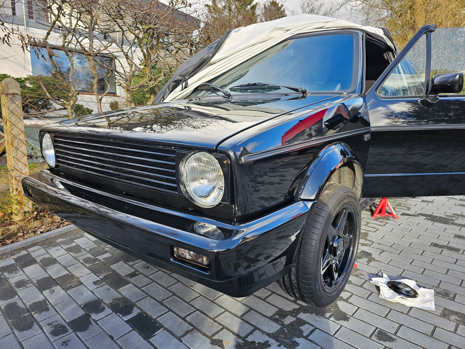

  • Hallo Leute, ein kleines Update:
    - Felgendeckel montiert
    - Stoßstange foliert (langt für die Saison)
    - Nebelscheinwerfer nachgerüstet
    - Neue Scheinwerfer von Hella mit ELWR
  • Welche Folie und wie lange hast gebraucht? Überlege mir das auch.
    Moin, 3M 2080 in black Gloss G12. Aber stell dir genug Alkohol bereit, den brauchst du!
    Aufgrund der starken Rundung etc. muss die Folie vorher in Form gedrückt werden etc. und dann negativ geklebt. Viel Hilfe gibt es bei YouTube, unter anderem interessant ist der Memoryeffekt der Folie.
    Gebraucht habe ich 3 Abende, da ich in 3 Teile geteilt habe, war nicht anders möglich. Ich hab viel Motorräder etc. foliert, aber die Stoßstangenrundung hat mich nerven gekostet.
    Beste Grüße Ben

    Super Arbeit. Und schaut soweit auch gut aus !
    Vielleicht noch als Idee, die Blinker nach vorne versetzen?
    Das macht in der Tat optisch schon einen enormen Unterschied.
    Das haben wir an Katrins "Acapulco" ebenfalls so gemacht, und zwar mit den weißen Blinker vom VFL-Modell. Diese Blinker gibt es noch in rauch/schwarz und weiß im Zubehör zu kaufen im Originallook und die passen auch an der Karmann-Front !
    Ich hab dazu einfach längere Schrauben genommen und als Unterlage fürs "nach vorne holen" solche Kunststoff-Unterlagscheiben benutzt und diese dann direkt hinter die Blinkergehäuse gelegt. Hinten dann das Ganze mit Mutter und Zahnscheibe gegen lösen gesichert.

    Ja, die Klarglasblinker werde ich bei Gelegenheit gegen welche mit Streuscheibe zurücktauschen und Sie in dem Zug auch nach vorne holen. Ich finde das passt jetzt nicht mehr zu den Scheinwerfern und den Nebelscheinwerfern.
