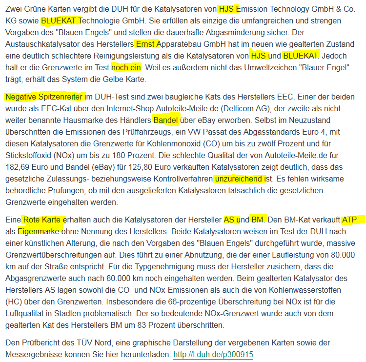

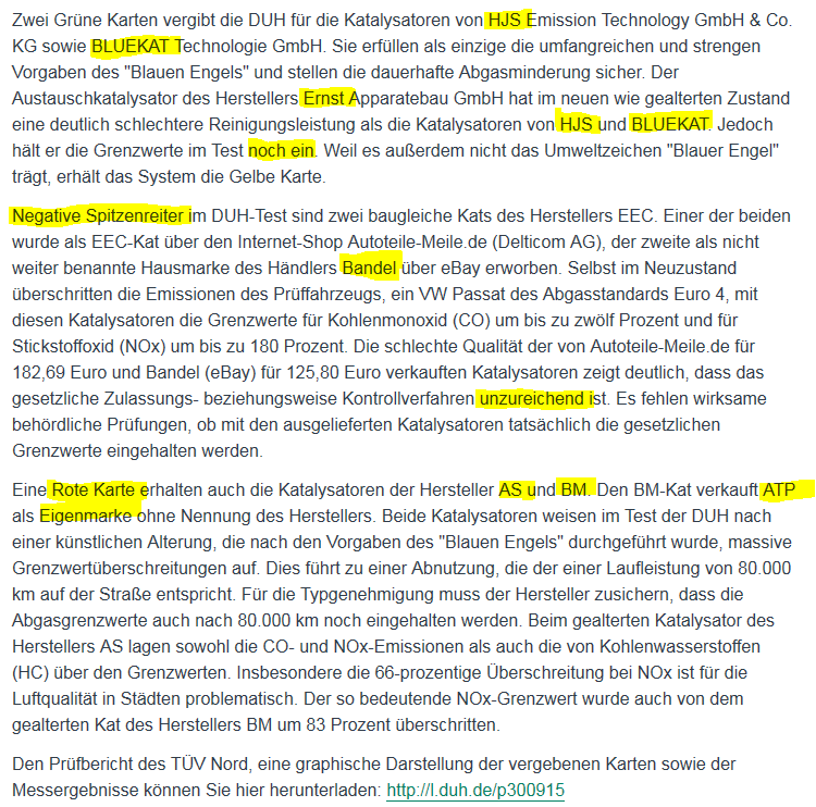

    Guckstu: https://udoniebuhr.de/phoenix/…tml#img=PHOENIX%20619.JPG
    da ich schon gerne kein billigen Schrot einbauen will, was könnt ihr empfehlen?
    Ich kann dir dazu diesen Fred empfehlen: (da stehen alle Infos drin die man so braucht)
    Hier gibt´s Bildchen dazu:
