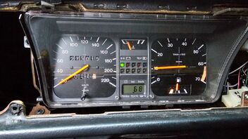

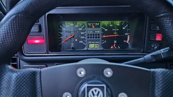

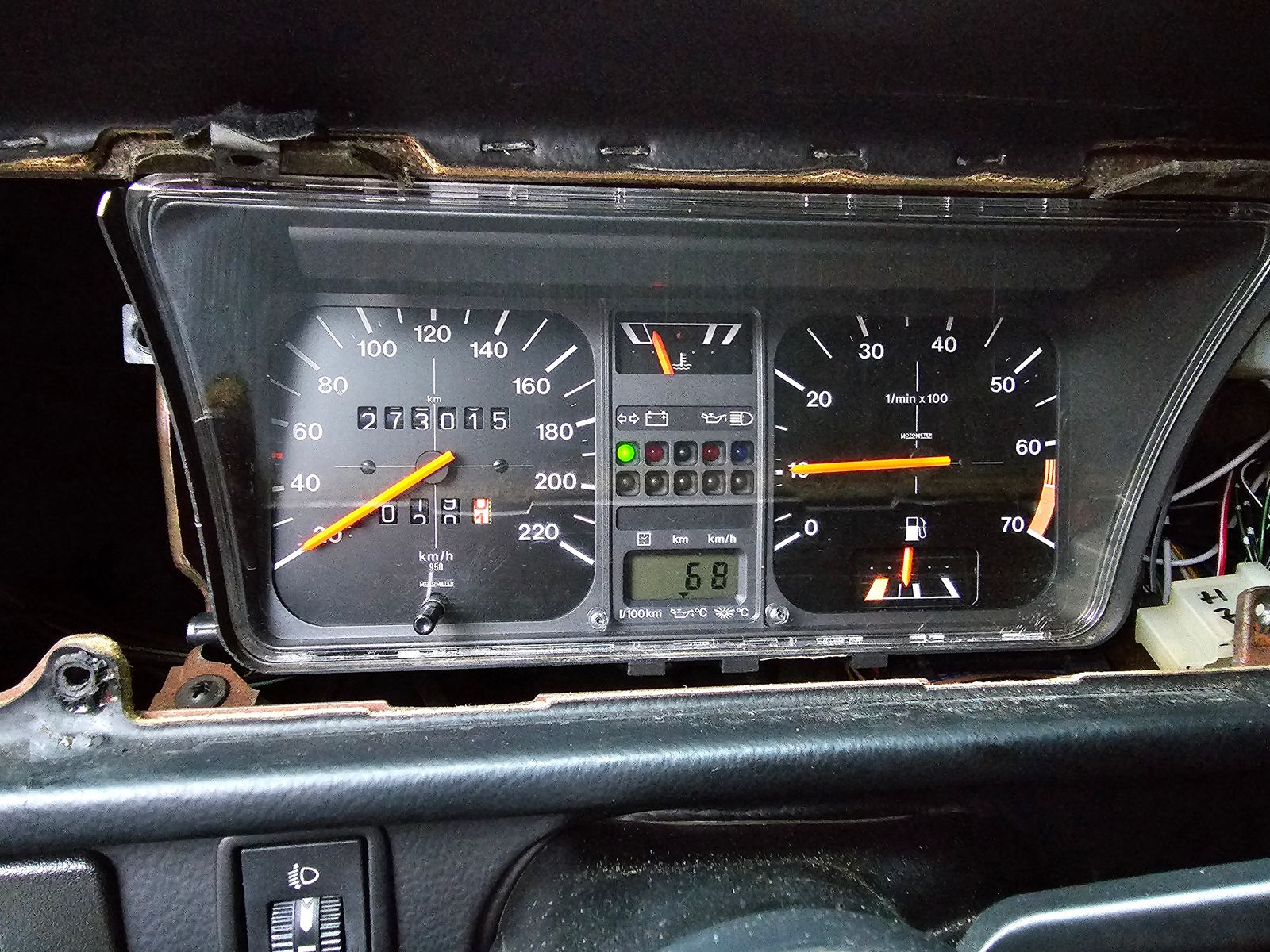

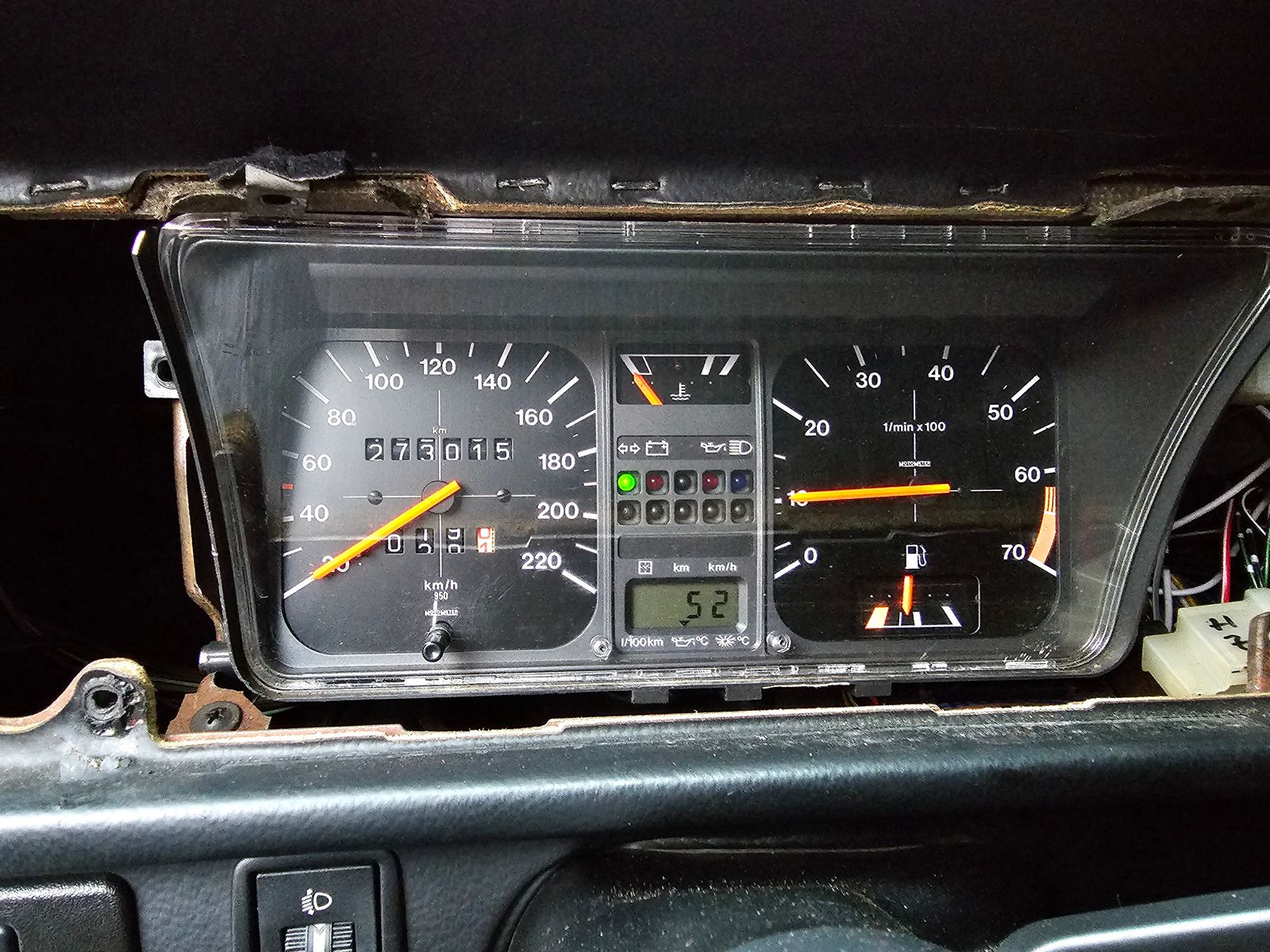

Leute, ich werd bekloppt!
Sie geeeeeht!

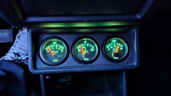

Die soll nicht gehen - die soll die Öltemperatur anzeigen. Irgendwann wird es schon klappen ![]()

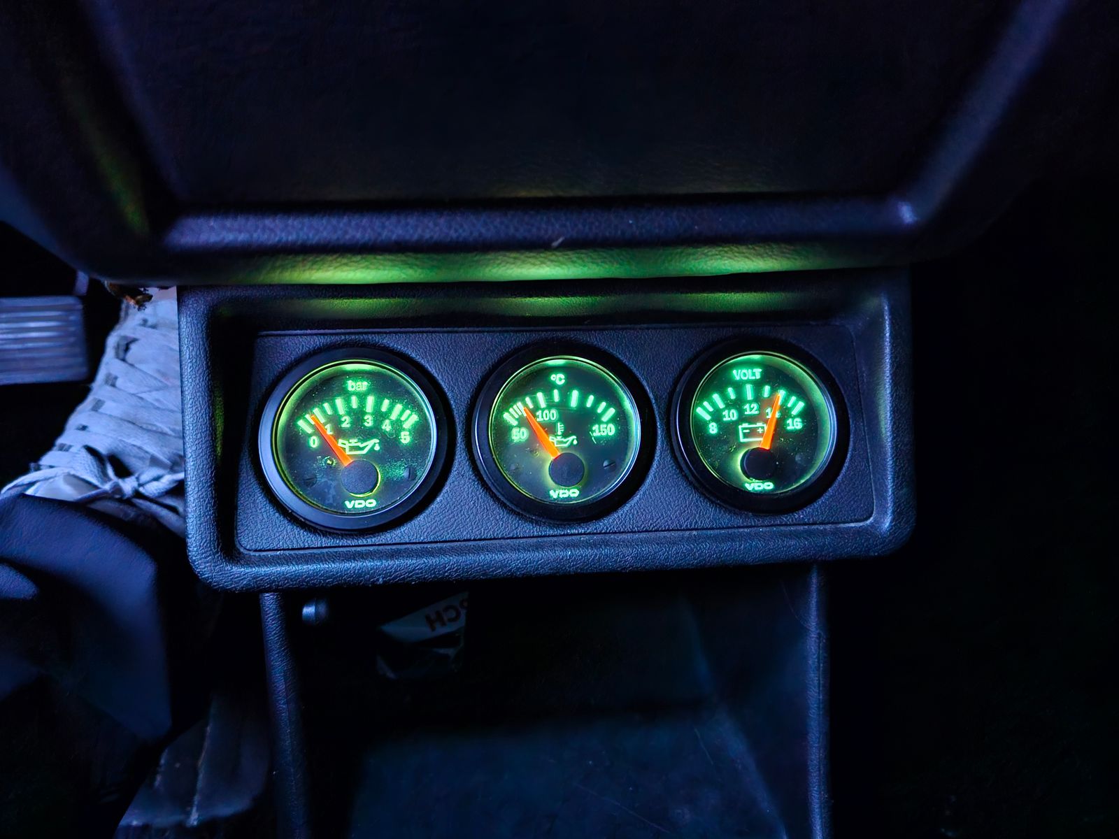

Jein, die Wassertemperaturanzeige war ja ohne Funktion, die geht nach Löten und Sensortausch endlich wieder, bzw. für mich überhaupt das erste Mal!

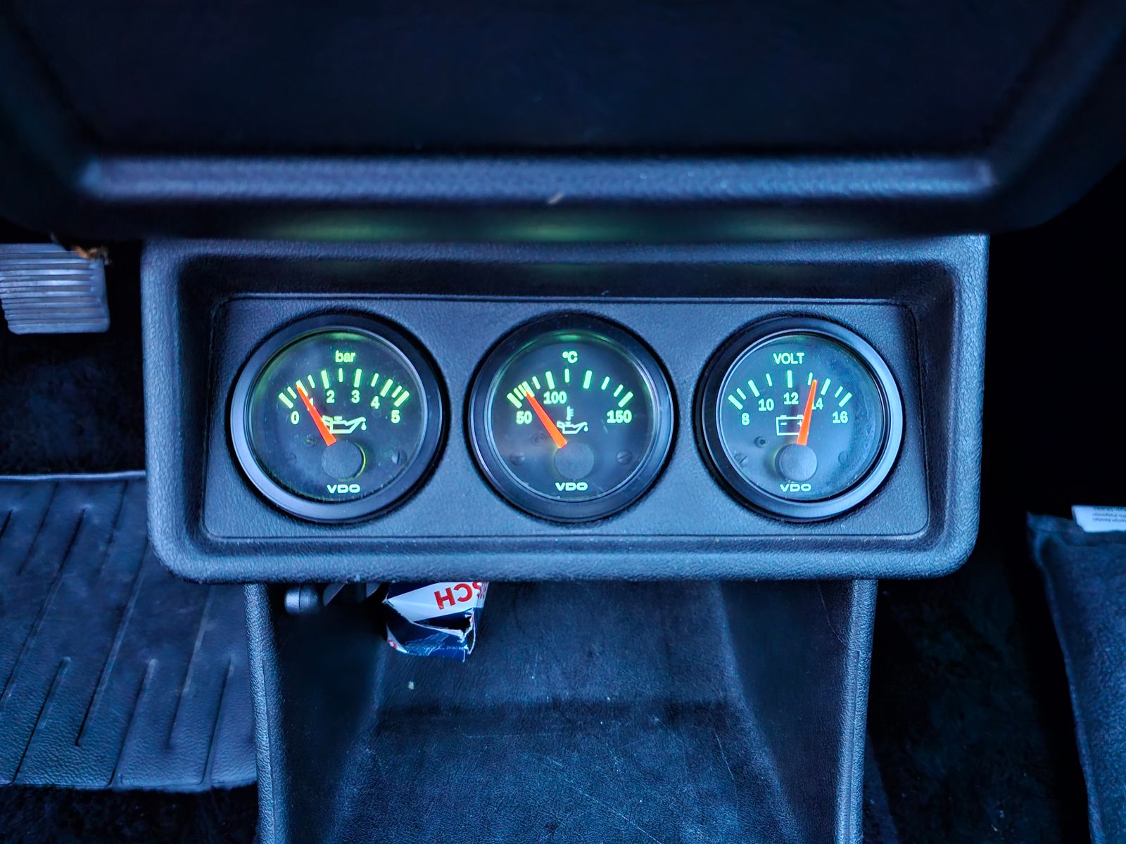

Öldruck und Temp ist alles ganz frisch als VDO Zusatzinstrumente in der Mittelkonsole.
Ach du meinst die Wassertemperatur - das musst du doch sagen ![]()
Schön das die Löterei bei dir letztendlich funktioniert hat. Ich kann das von meinem Schätzeisen leider nicht berichten ![]()

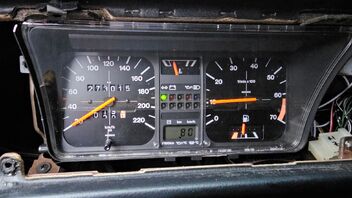

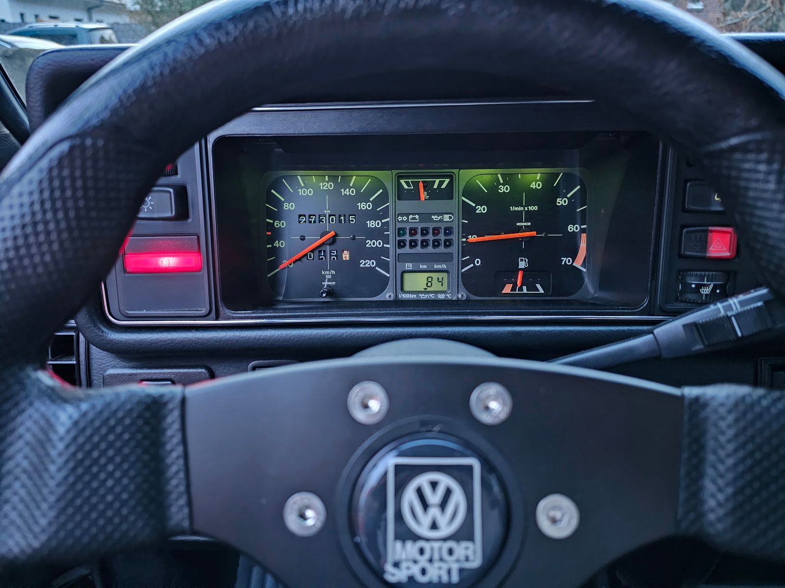

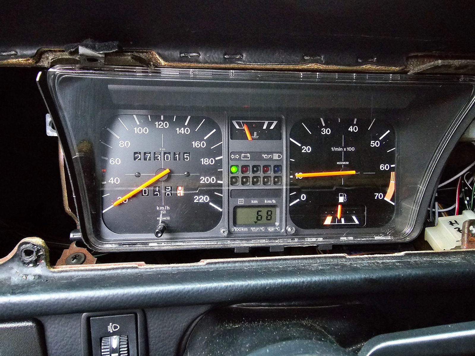

Öldruck

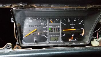

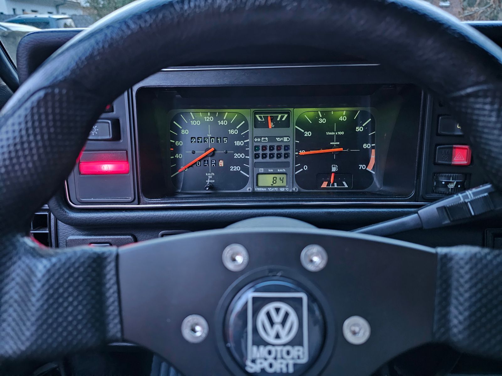

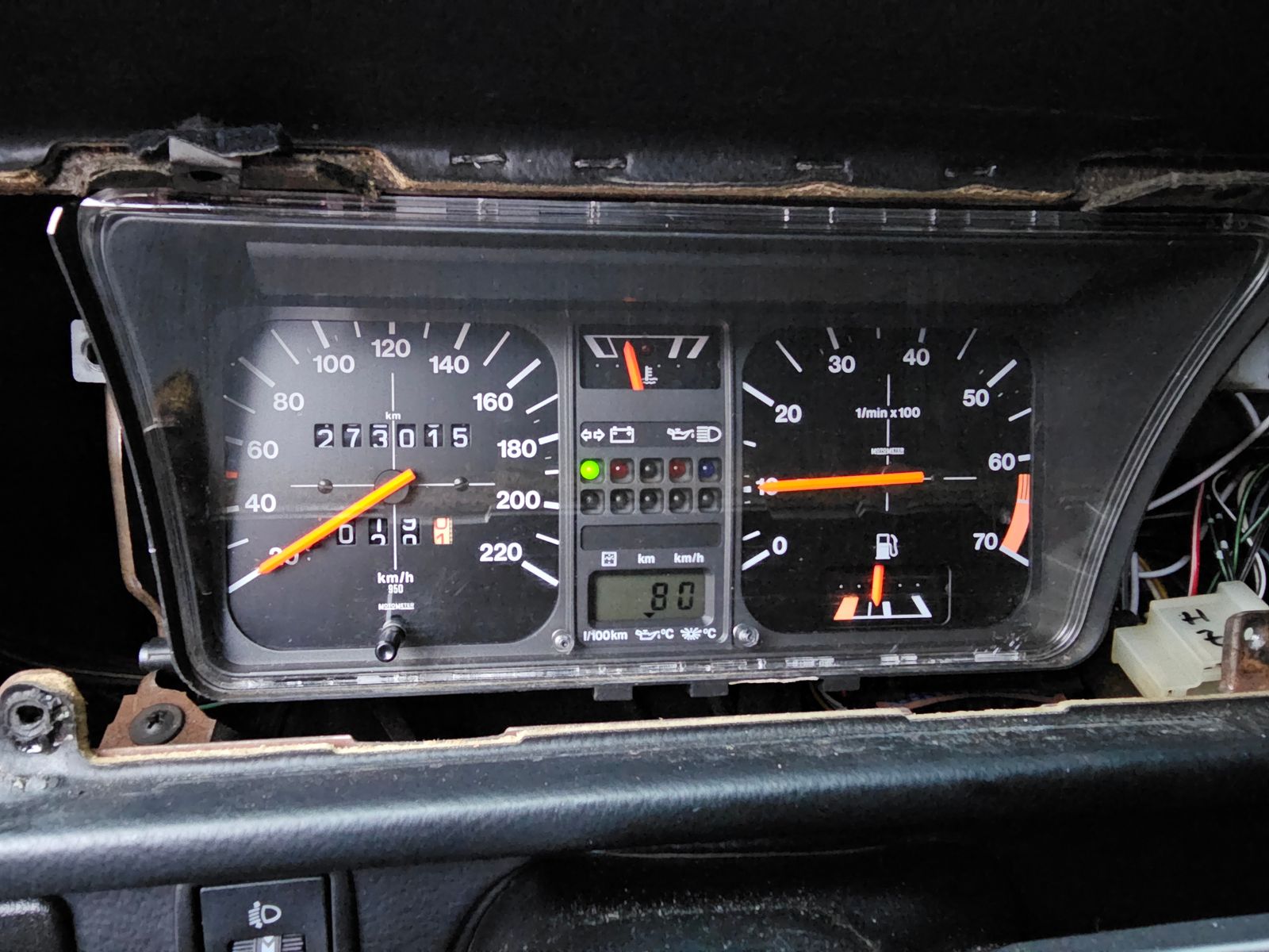

Der Öldruck ist mit unter 1 bar bei ca. 80°C im Leerlauf bzw bei 1000 U/min ( ich gehe hier oben vom Foto aus, das zeigt 1000 U/min Leerlauf an ) doch recht niedrig.
Wo greifst Du den ab...unten am Ölfilterflansch oder oben seitlich am Zylinderkopf ?
Der Leerlauf sollte 850-900 U/min betragen...also an genau dem ganz dünnen Strich unter der 10-Markierung/Strich am Drehzahlmesser.
Behalt das unbedingt im Auge mit dem Öldruck, besonders bei noch höheren Öltemperaturen ab 90°C. Kannst ja dann mal berichten ob der Öldruck dann noch weiter absinkt.
Richtwerte beim Öldruck sind bei 2000 U/min min. 2 bar und bei 3000 U/min min. 3 bar und besser noch etwas mehr.
Und welches Motoröl ist jetzt drin ?
So ist es bei mir ungefähr auch (gemessen am Kopf). Weiß nicht wie gut die Öldruckanzeige (Audi 80 Instrument, VDO Geber) das anzeigt. Aber ehrlich gesagt mache ich mir da auch keinen Kopf solange die Ölkontrolle (0,25 bar) nicht angeht...
Hatte ich an meinem VDO mit Geber am Kopf auch. Da war der Druck im Leerlauf auch schon mal knapp unter 1 bar.
Wie avopmap schon sagt: Warnkontakt ist 0,25 bar, also normal. Öl war 15W40.
Seitlich am Zylinderkopf mit einem originalen VDO Druckgeber.
Wird vor der Fahrt zum Kupplungstausch nochmal fein justiert, ist ja auch der Kaltlaufregler wieder reingekommen, das will ich am Wochenende im Tageslicht in Ruhe machen nach Anleitung.

Ja, auf der Fahrt hierher im Herbst war der Druck im Leerlauf auch immer knapp umter 1 Bar wenn alles auf Betriebstemperatur war.
Ich hab für dich extra den Filter aufbewahrt, ich versuch den am Wochenende mal zu öffnen. Du wolltest ja gerne sehen wie der alte, über 10 Jahre alte Filter von Innen aussieht.
ja, den würd ich durchaus mal sehen wollen.
Ok...dann mußt Dir um den Öldruck vorerst mal keine Gedanken machen. Heißt, unten am Ölfilterflansch sind das nochmal gut ca. 0,8 bar mehr.
