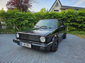

    Aaaaaber ja, nachdem das Amt schon bei meiner Ankunft 45minuten im Verzug war und der junge Kerl ziemlich viel Tippen etc. musste, aufgrund der fehlenden Daten, ist der Gute jetzt angemeldet!
    Eine Abholung gestern nach Feierabend war aber aufgrund von Stau etc. einfach undenkbar, so dass wir heute die Fahrt angetreten sind. Nun steht er frisch angemeldet bei uns zuhause!
    Komischerweise habe ich jetzt eine Schlüsselnummer die keine ist 0600 / 0000000, gibt wohl bei denen keine Daten mehr zum 804. Naja, scheißegal!
    Ich freu mich auf jeden Fall!
