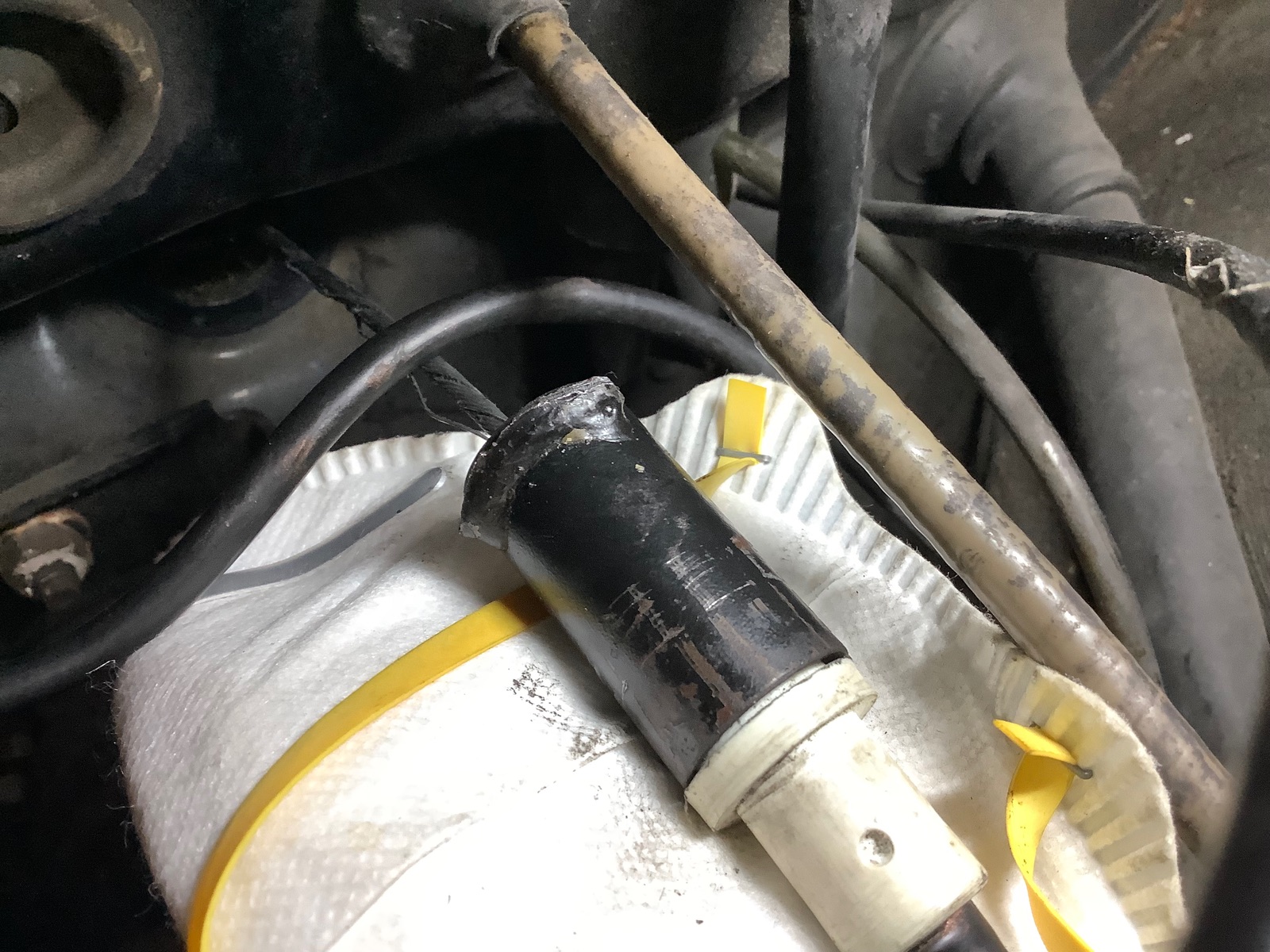

  • Ich hab das jetzt alles mehrfach durch und ich sage euch: Die schei.. Seile sind das Problem.
    Habe das niegelnagelneue Seil jetzt mit einer Mischung aus Fett und Getriebeöl innen getränkt und jetzt ist die Kupplung leicht und bleibt es (bislang) auch.

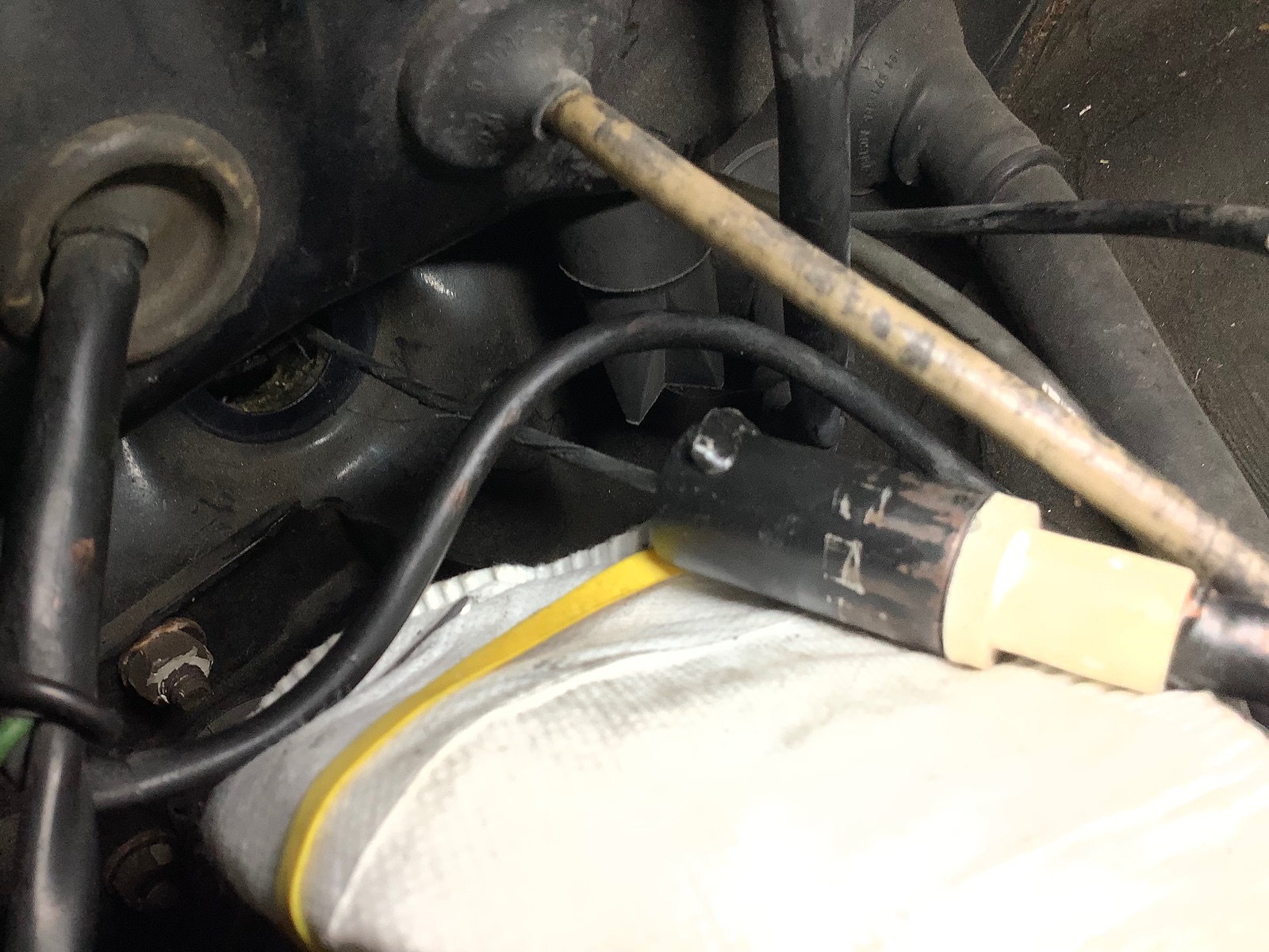

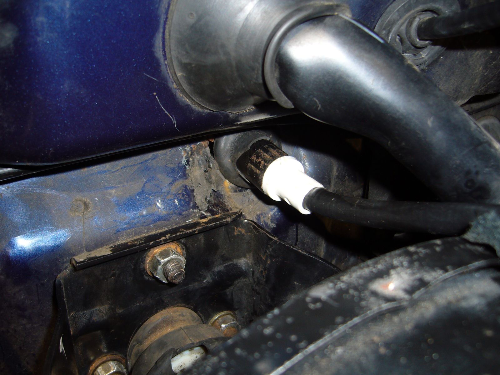

  • Beim Kupplungsseil sollte ihr darauf achten das an den beiben Enden das Plaste nicht WEIß ist sondern SCHWARZ.
    Die seile mit den weißen Enden scheuern sich durch und das Seil tritt heraus,ergo funtzt die Kupplung nicht mehr.
    Dies sind erfahrungswerte.
