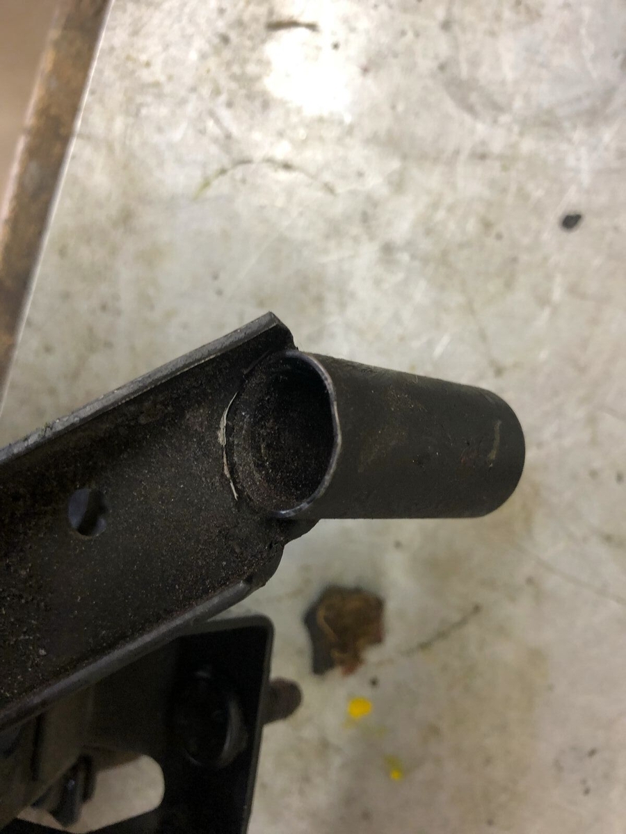

  • Da das Hebelwerk ausgebaut werden muss kann man die Hülse wieder anschweissen mit einer durchgehenden Naht und nicht mit 2 Punkten(geht wahrscheinlich auf Lopes seine kappe),somit braucht man kein anderes welches eh nachgeschweißt werden müßte um auf der sichern seite zu sein.

  • Ganz ehrlich :.
    Der Aus-u. Einbau des Pedalbocks ist die eigentliche Scheixxarbeit.
    Wenn der dann draussen ist, ist das anschweissen der Hülse mit einer 2cm Naht fix gemacht und dauerhaltbarer als ein wieder 30 Jahre altes Teil mit nur 2 Schweißpunkten zu verbauen.
    Bei den alten Pedalböcken war da immer eine Schweißnaht, die brechen nicht ab.
    Es sind nur die späteren Baujahre mit den 2 Punkten wo die Hülse abreisst.

  • Die "HÜLSE" ist soweit OK,da du aber den Bock eh ausbauen mußt kannst auch diesen in Standsetzen da der gezeigte nicht mehr der frischeste zu sein scheint.
  • An dem gezeigten Pedalbock wurde die Hülse schon geschweisst. Nicht gerade die schönste Naht, schwer zu beurteilen ob das gut hält

    Pedalbock ist ausgewechselt. Eine Werkstatt hier bei mir in der Nähe hat sich der Sache angenommen und den Bock mitsamt neuem Kupplungsseil ausgetauscht. Gute 3 Stunden Arbeit. Mal bei der Probefahrt sehen, wie es aussieht. Ob alles gut ist. Danke nochmal für die ganzen Tipps.
  • 3 Stunden finde ich wirklich schnell. Ich glaube nicht , dass ich das in 3 Stunden schaffen würde, obwohl ich das schon ein paarmal gemacht habe und damals war ich noch 10 Jahre jünger.
  • Ich habe den Sauhund heute auch ausgewechselt. Die (verstärkt nachgeschweißte) Hülse hat weiter unten mit einen Abschied auf Raten begonnen. Tipp: Wenn das Kupplungsgefühl komisch wird, die Hülse an der Spritzwand nicht mehr genau gerade herauskommt sondern leicht nach oben zeigend, dann sucht schonmal nach einem Ersatzteil oder einem Schweißgerät.
