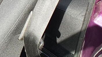

    Das wird mit jeweils einer Blechschraube rechts und links an der Karosse befestigt. War (und ist) bei mir bei Kauf auch verbaut.
    Bessere Bilder habe ich jetzt nicht gefunden.

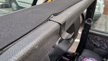

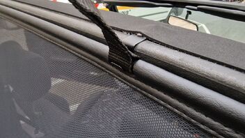

    Die suboptimalen "Knöpfe" die Windesa mitliefert braucht man nicht unbedingt montiert lassen
    Damit macht man sich wie beschrieben Dellen in die Dachhaut - logisch
    Mit nem Skalpell habe ich die oberen Schlaufen am senkrechten Teil getrennt und durch Meterware-Klettband ersetzt - das liegt plan auf und so kann das dann montiert bleiben
    *KEINE KNÖPPE MEHR*
    Geht genau so schnell ab und wieder dran 8)

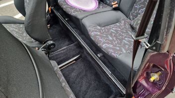

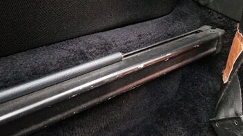

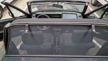

    Hier noch Bilder des Windschoot das vor meiner Rückbank verbaut ist. Habe jetzt das Windesa verbaut und paar Bilder gemacht.
    Mit Schraube befestigt.
    In die alte Halterung von dem Rollo passt das Windesa perfekt rein. :) Ich teste das jetzt erstmal bevor ich die Windesaschlaufen entferne.

    Das sieht doch auch viel besser aus. Die Abdeckung über der Rücksitzbank ist doch ein echter Hingucker 👀
    Mein kleiner Blauer hatte vorher auch das Windshoot, das hinter den Vordersitzen runterging. Nun hat er auch das Neue und ich hab festgestellt, dass es windmäßig auch mehr bringt, als das bisherige. Die Investitionen hat sich gelohnt 😇
