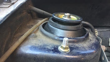

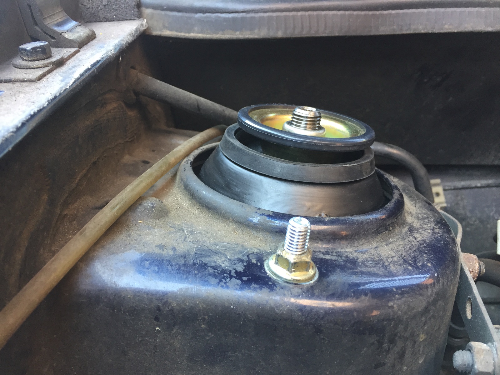

    Da ich das Thema schon länger verfolge (die eingebauten sind jetzt 40.000 km alt) und ich die Umbauvariante bisher verwerfe, habe ich mir jetzt neue Domlager und Auspuffgummis in der hier gefundenen Größe von 69/45x14 mm bestellt. Die Lager sind von Meyle und machen bisher einen guten Eindruck. Die Wahl fiel auf Meyle, weil ich im MK1Autohaus einen verstärkten Domlagersatz gefunden habe, in dessen Stückliste auf die Firma Meyle verwiesen wurde.
    Der Spalt zwischen dem beweglichen und festen Teil des Domlagers misst 11 mm. Ich habe jetzt schon den zweiten Satz Gummis bekommen die aber beide nicht passen. Ich verfüge über ein größeres Sortiment Montiereisen!
    Wenn mir jemand die Bezugsquelle von passenden Gummis nennt wäre das echt toll.
    Noch eine Frage: Da ich in der nächsten Zeit keinen Bühnenplatz bekommen kann, frage ich ob man die Domlager, beim Serienfahrwerk, nur mit lösen der Stoßdämpfermuttern wechseln kann?

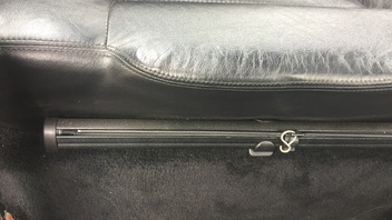

    An dieser Stelle habe ich mal eine Frage. Wie sind die Bezüge der Rückbank befestigt. Ich habe mir das letztens kurz angesehen und hatte den Eindruck, das sie oben und unter geklebt sind.
    Gruß Michael
