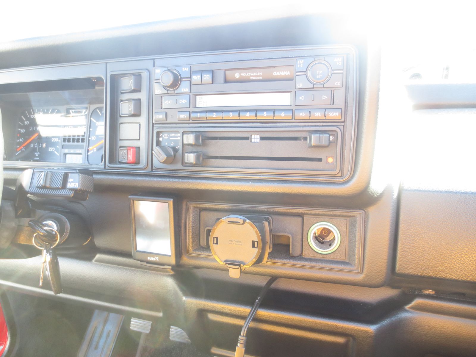

    also das Windschott (Bodi XL von Windesa) ist für mich auch ganz klar das wichtigste Zubehör was ich habe.
    Ansonsten finde ich die mittlerweile zum Standard gehörenden elektrischen Helferlein auch recht wichtig diese nachzurüsten, wie z.B. eine Zentralverriegelung mit Fernbedienung, eine Bluetooth-Freisprecheinrichtung sowie ein etwas neueres Radio welches auch mp3 vom Stick abspielen kann.
    Das ist bei mir eine Generation neuer wie bei Dir, ein Gamma 5 (umgebaut auf grüne Beleuchtung). Das Gamma 4 hatte ich auch ca. 7 Jahre gefahren, fand aber den Empfang nicht so gut, deshalb der Wechsel. Hab's aber noch im Keller, falls es mal wieder etwas mehr Patina sein soll.

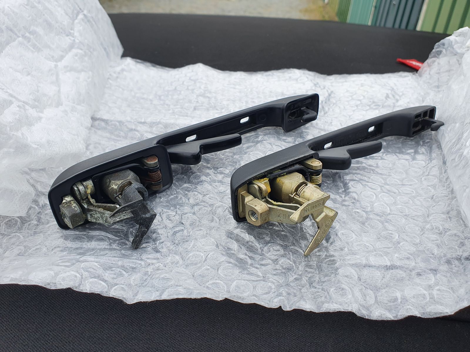

  • Eben, da passt doch die "Klaue" nicht richtig zum hochschieben des Verriegelungsknopfes.
    Müsste man von seinem original Griff übernehmen.
    Links Golf 2 Rechts Golf 1 Cabrio. Da sieht man die Unterschiede. Auf der Cabrioklaue steht die TN 155837223.

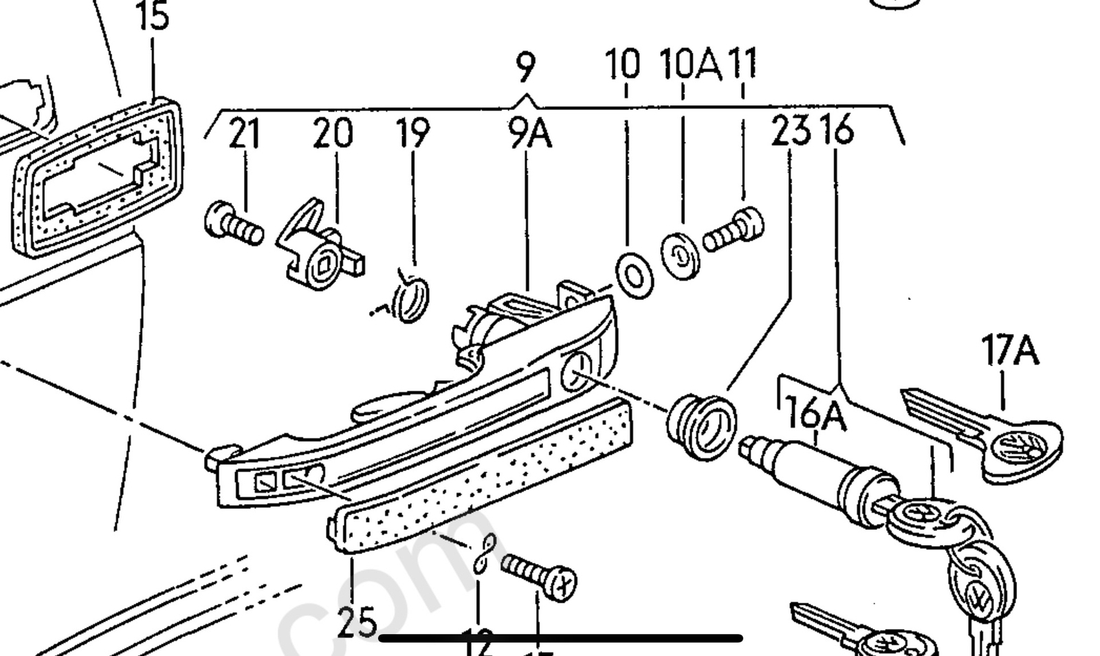

  • Ich habe gerade nachgeschaut: es gibt den Griff für beide Seiten
    Links:
    Türgriff mit Schließzyl. und Schlüssel
    Rechts:
    Türgriff Golf 2
    76,99€ sind zwar nicht ein Schnapper, aber viel bessere Qualität als die billigen Nachbauten.
    Wie Napedaan schreibt, passen sie 100%ig, wenn ihr den Mitnehmer (Position 20 auf dem Abbild) von euren Griffen übernehmt.
    Schön ist bei den neuen Griffen, dass ihr die neuen Schließzylinder auf euren Schlüssel anpassen könnt.

  • Und es gibt immer noch Leute die das Märchen vom Griff der 1:1 beim 2er und 1er paßt weitererzählen
    DIe Technik ist anders - die Form ist anders und die Unterleg-Gummis sind auch komplett anders...
