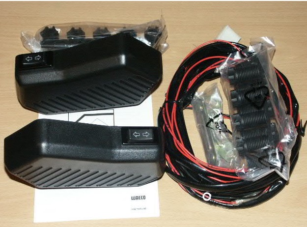

Universal-Fensterheber hinten
  • Liebe Gemeinde !

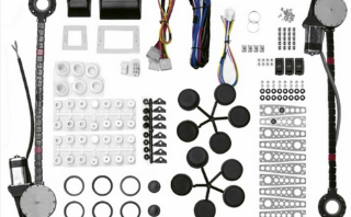

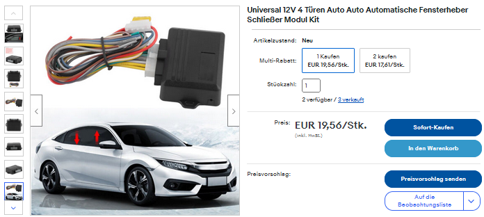

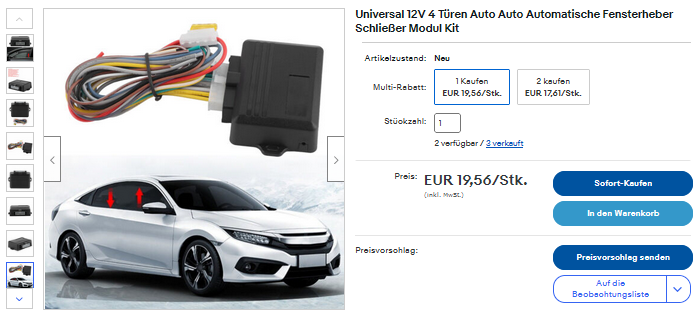

    Hat es jemand von euch schon realisiert hinten irgendwelche Universal-Heber erfolgreich einzubauen ?
    Gibt ja zig verschiedene ?(
    Hab vor mir das an einem verlängerten Wochenende mal anzutun 8)
    Gekoppelt mit dem hier...
    ...und diesem Zeugs:
    ...stelle ich mir das genau so geil vor wie bei meinem 2er :saint:
    Ein Klick auf die Funk-Fernbedienung - Alarm scharf - Türen zu - ein Fenster nach dem anderen schließt sich :love:
    Bin für Bilder vom erfolgreichen Einbau sicher dankbar und sehr angetan :thumbup:

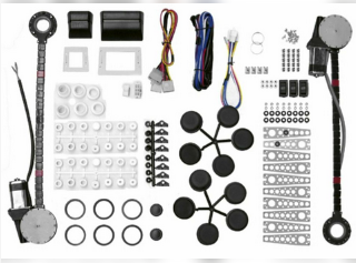

  • Hallo Udo,

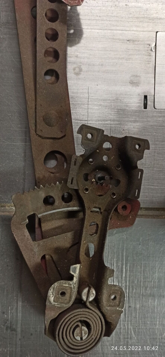

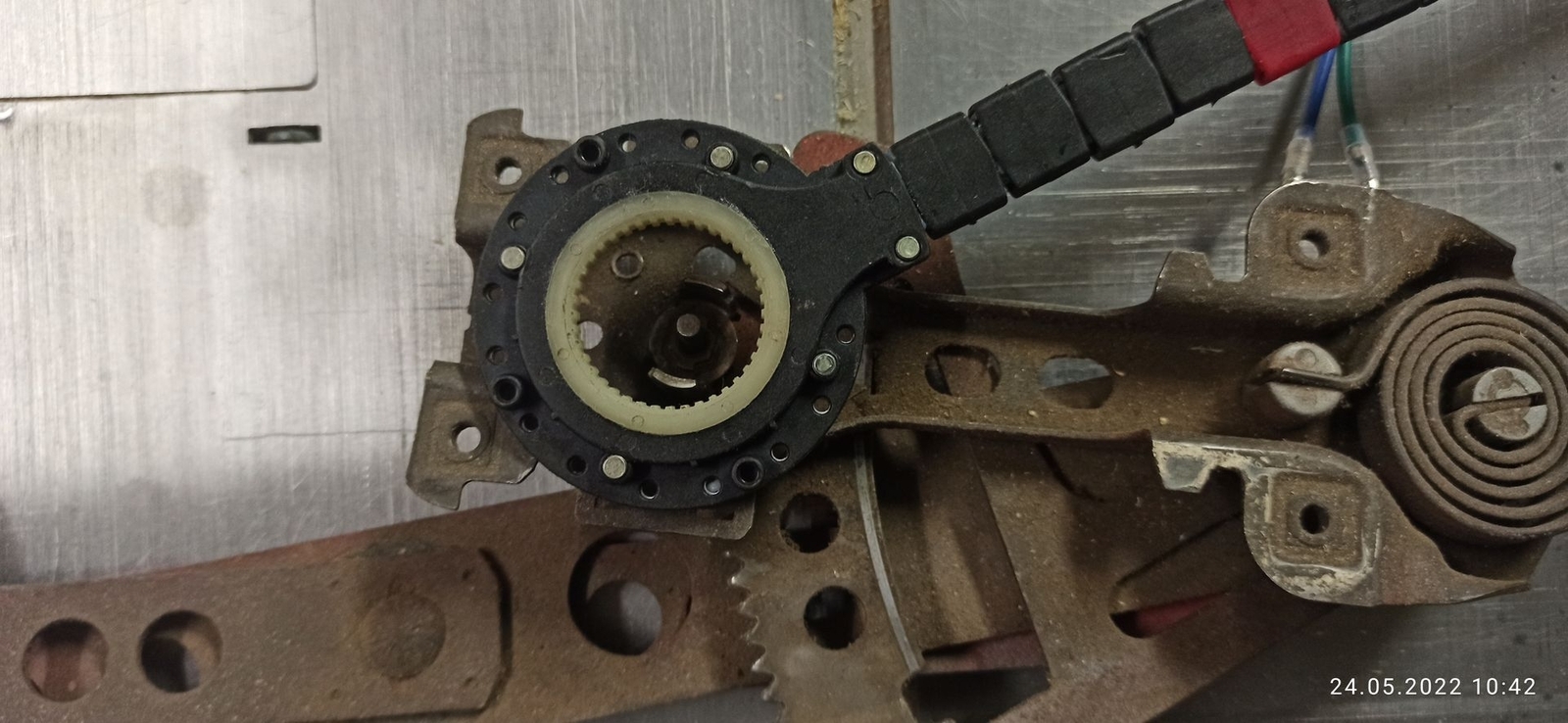

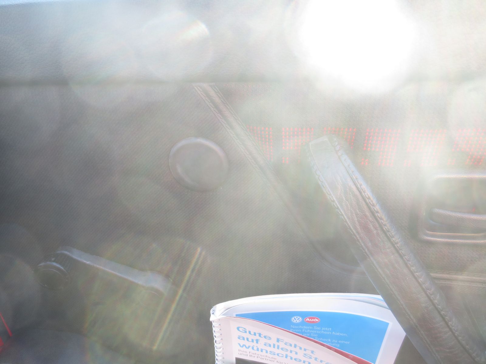

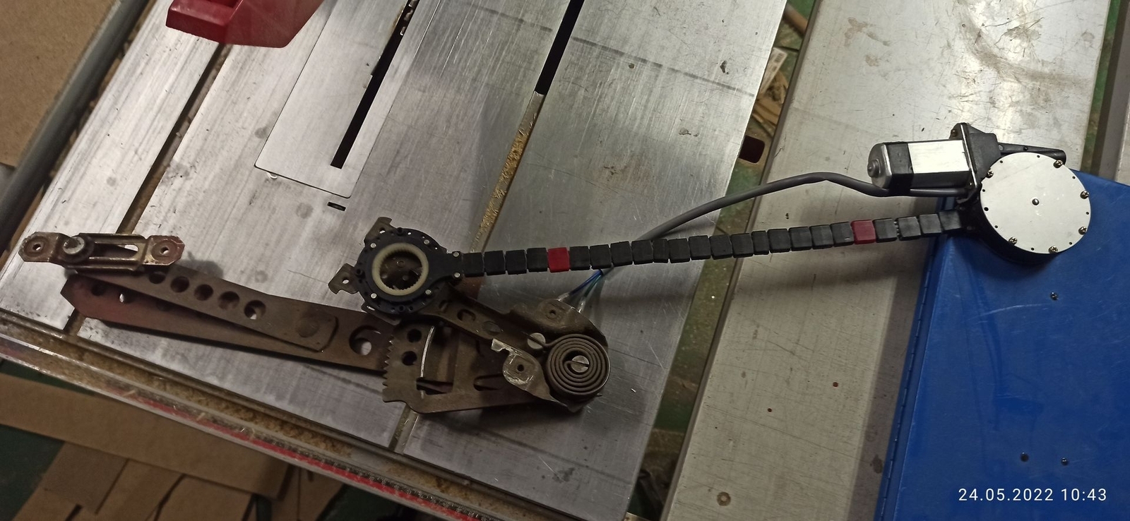

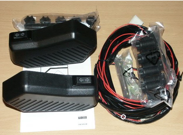

    wie man auf dem Bild mit den verschiedenen Einzelteilen und Adaptern erkennen kann, wird der Fensterhebermotor unter der Türverkleidung vorne oder hinten unter der Verkleidung des Seitenteils angebaut.
    Die Adapter zum Aufsetzen auf die Welle für die Fensterkurbel sind aus Plastik. Da würdest du kaum eine Freude mit haben.
    Die Mechanik trägt auch deutlich mehr auf, so dass die Pappe nicht mehr passt. Außerdem dürften beim Golf 1 Cabrio die hinteren Lautsprecher im Wege sein.
    Bei dem Preis würde ich auch von minderer Qualität ausgehen.
    Mein Rat: Lasst die Finger davon!
  • Ich habe diese bei nem 1er Jetta schon mal eingebaut - das ging eigentlich. Was man halt sieht sind die schwarzen Abdeck-Kappen - da hast du natürlich recht.
    Hinten habe ich seitlich keine Leisesprecher - bei mir sind 2 Krawallbrüder hinter der Rückbank montiert.
    Da die hinteren Pappen eh durch das Windesa-Windschott nicht zu sehen sind würde mich das überhaupt nicht stören.
    Schwer sind die hinteren Scheiben auch nicht so das ich glaube das diese schwachen Motörchen das problemlos schaffen könnten.

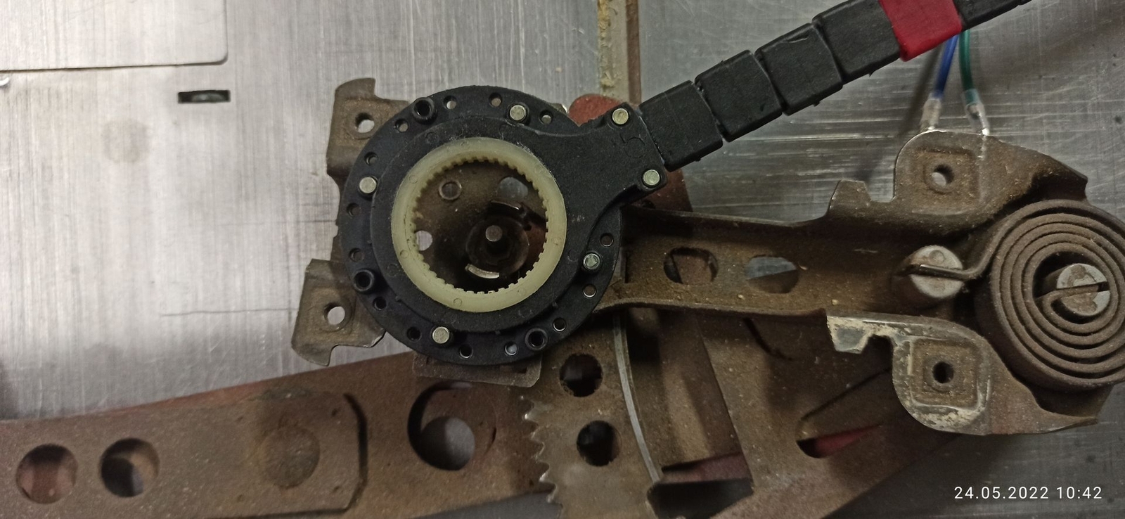

  • Die Jet von inpro hatte ich bei meinem 2er Golf Zweitürer verbaut. Hab auf der Fahrerseite einmal die Mechanik getauscht und über 10 Jahre den Komfort genossen.
    Als Abdeckung hab ich übrigens die schwarzen Kappen von den Plastikkorken von Sektflaschen genommen. Wesentlich dezenter als die großen Kappen aus dem Set. Ein paar Tropfen Superklebergel auf den Rand und gut.

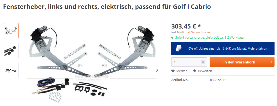

    Ich denke ich werde sowas bestellen:
    https://www.golfcabrio.de/web/attachment/15156-91939054a8a69c78-png/
    Dazu Microschalter und eine Relais-Box...
    4 Schalter in den Türgriff auf der Fahrerseite und einen auf die Beifahrerseite :love:
    Audi hat da so ein wundeschönes Panel für...
    Mal sehen... 8)

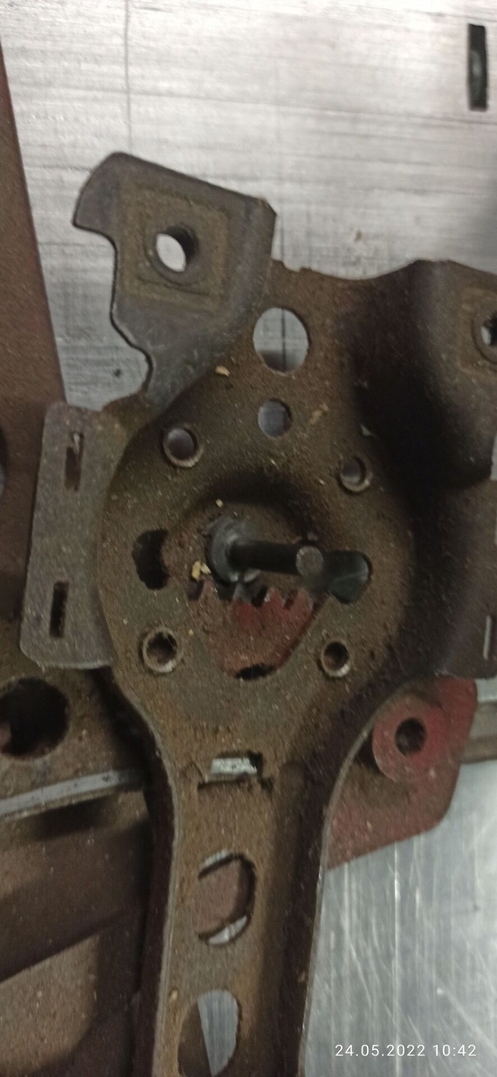

  • ¡ Früher gabe es doch auch mal DAS !
    Wurde einfach auf den Kurbelzapfen aufgesetzt :op46:

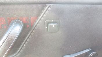

  • Moin,

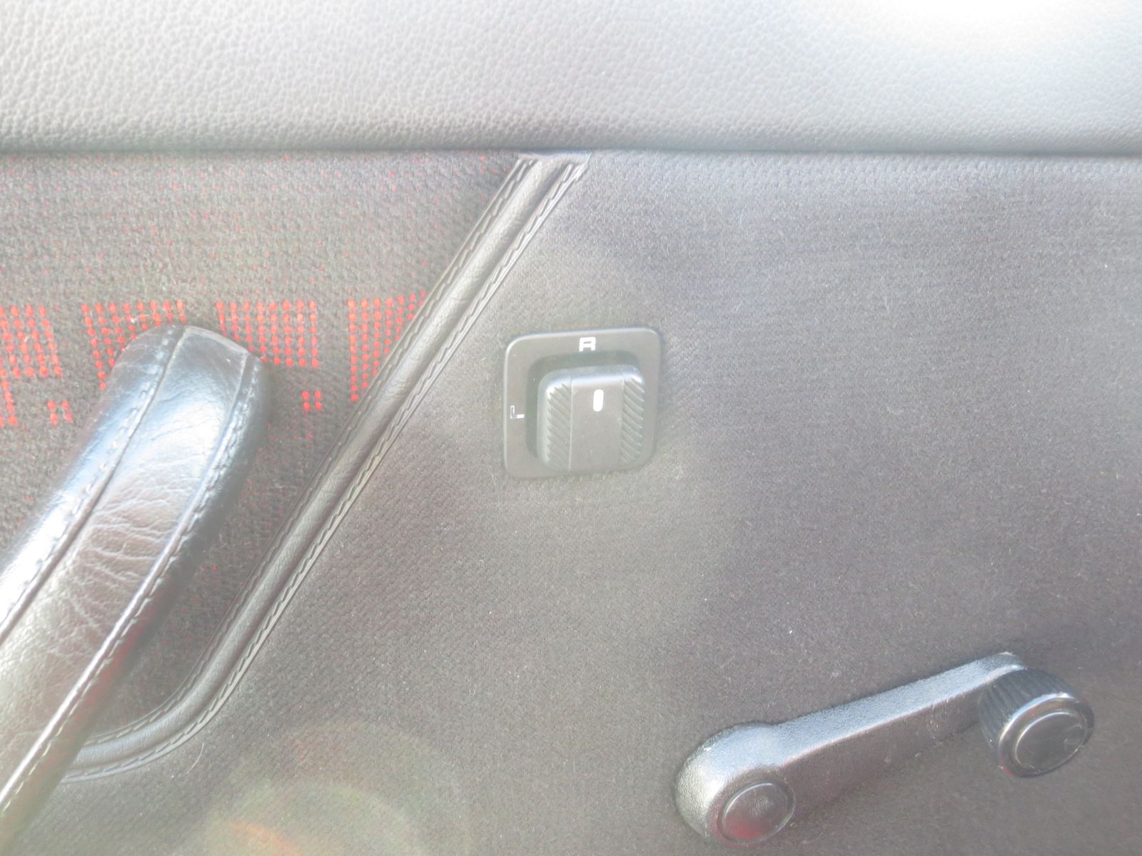

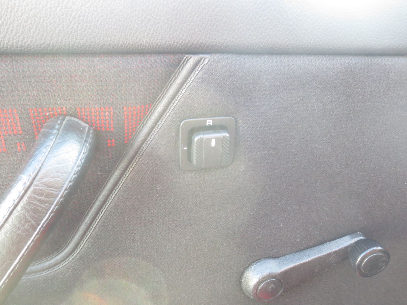

    Du brauchst die Spiegel nicht lackieren, das elektrische Innenleben passt 1:1 in Deine vorhandenen Spiegel rein, die 3 Schraubpunkte sind genau so.
    Musst nur den Zug aushängen und dann durch den Drehpunkt durchziehen.
    Und bei den Kabeln die dann durchmüssen musst Du vorher die Stecker in den Gehäusen auspinnen.
    Du brauchst dann für die rechte Türverkleidung nur noch irgendeinen schönen Stopfen der das Loch ausfüllt, ich habe damals einen in der Grabbelkiste gefunden.
    Und so sieht es dann links aus:
    Jedoch bei Dir dann ohne die Kurbel :dlol:
    Allerdings musst Du in der linken Tür den Ausschnitt für den Schalter ein wenig größer schneiden, der passt da so nicht rein, das Loch ist ja nur gemacht um den Joystick festzuhalten und mittels Mutter zu fixieren.
    Leider habe ich damals von der Aktion keine weiteren Bilder gemacht. Auf jeden Fall hatte ich mir damals dazu in der Bucht noch neue Spiegelgläser fertigen lassen die zum einen beheizt sind (kostete 1 € Aufpreis und die Verkabelung dafür war ja eh mit im Kabelsatz drin) sowie außen die asphärisch gewölbten Enden haben so wie es heutzutage Gang und gebe ist.
