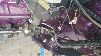

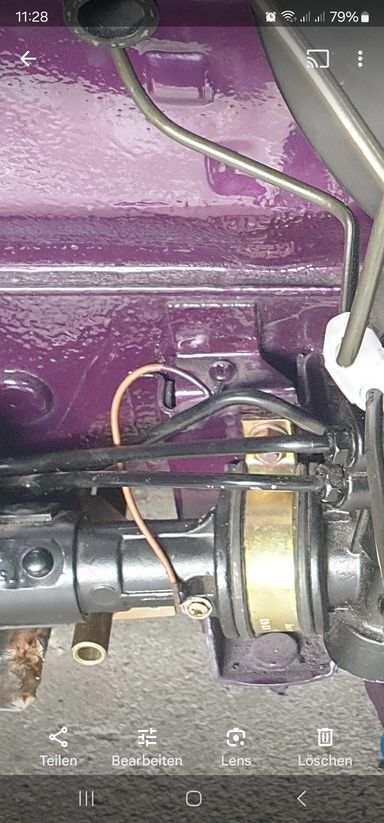

  • Kurze Frage:

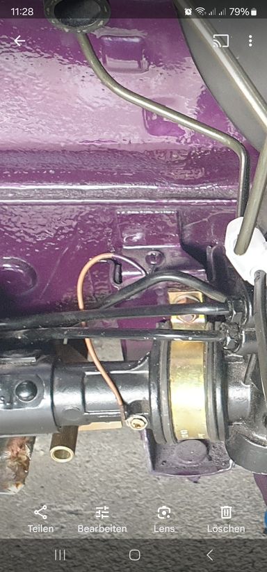

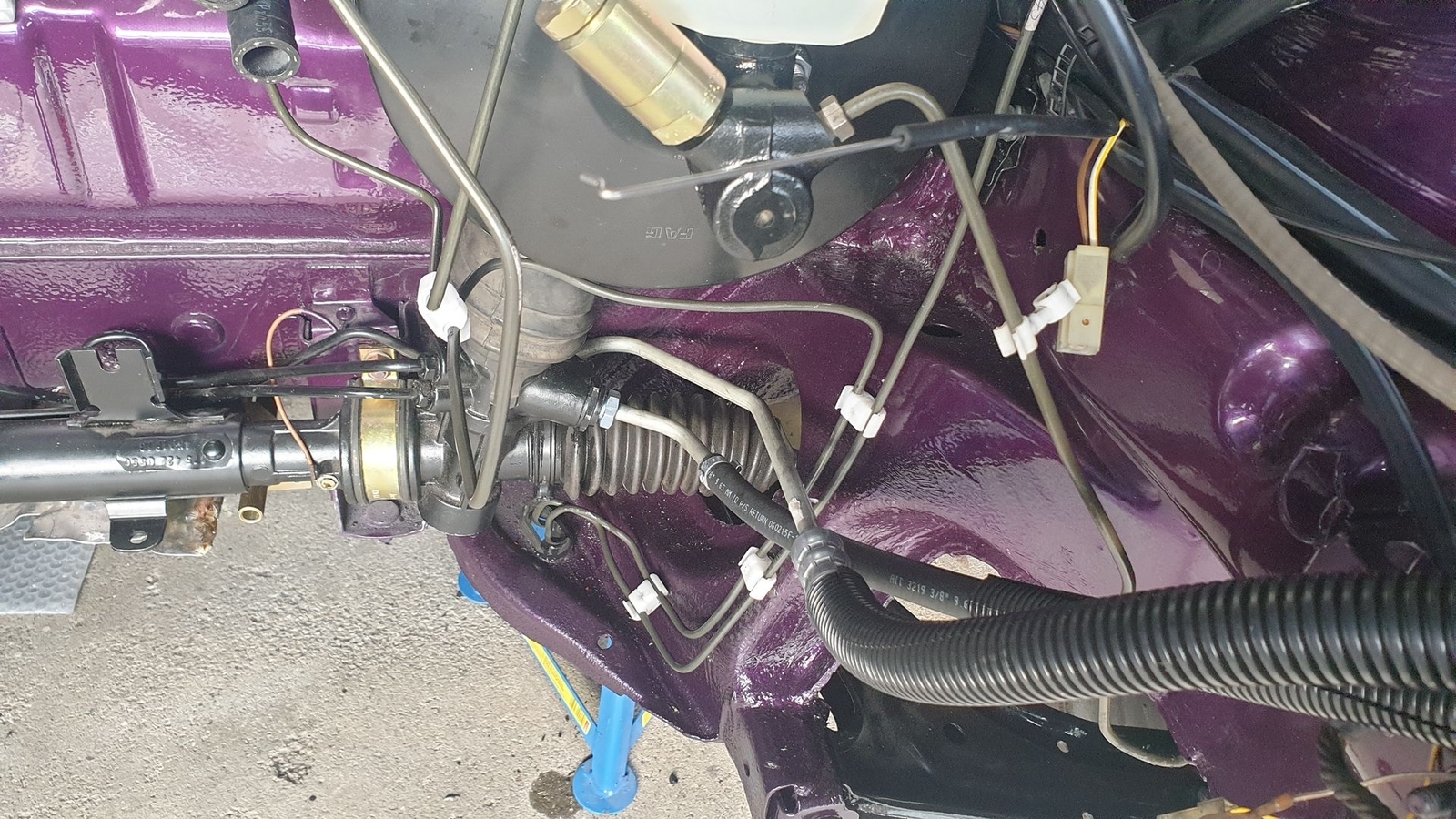

    Welchen Sinn hat dieses Massekabel am Lenkgetriebe? Das Lenkgetriebe beinhaltet doch keinerlei Elektrik.
    Dass das aussieht wie Sau weiß ich. Ich bastel mir da ein neues. Das Lenkgetriebe wird auch noch überarbeitet.

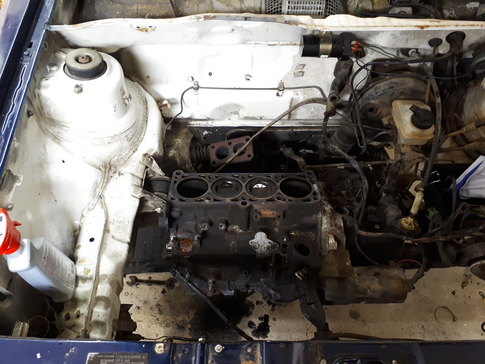

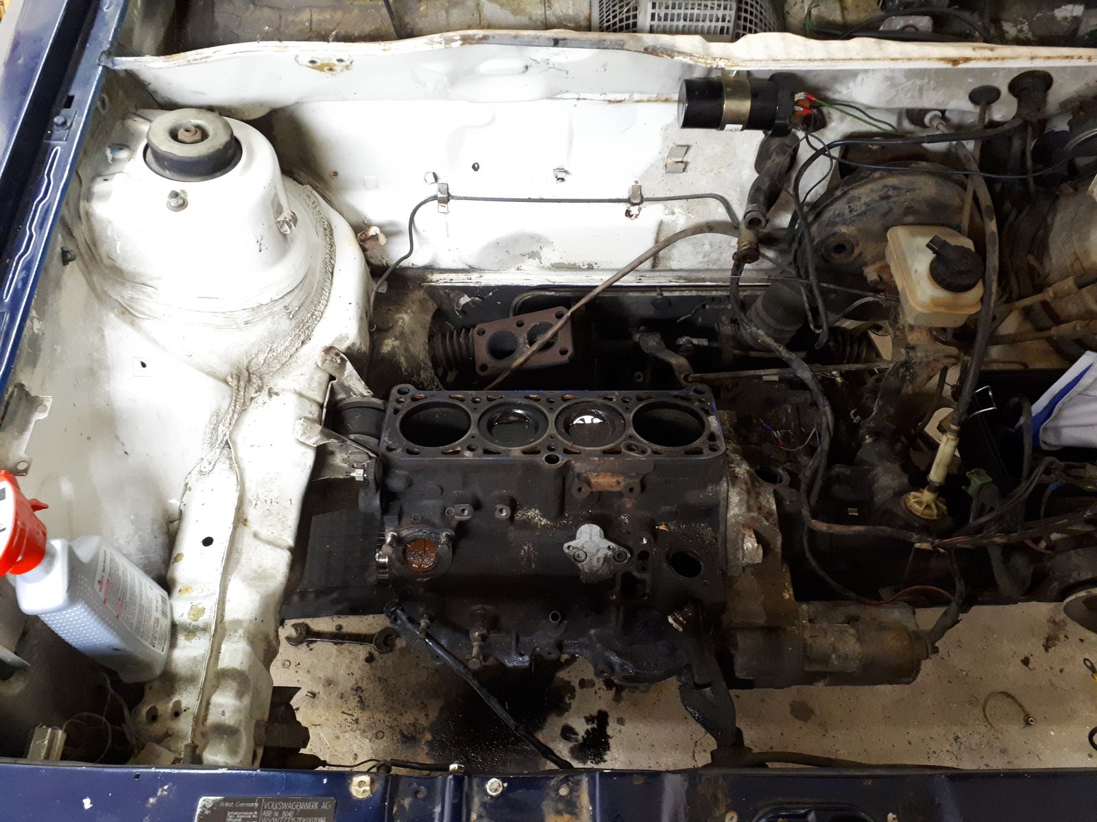

    So schön sauber und ordentlich sollst bei meinem auch noch werden. Nachdem ich alles von Massenweise Ölschlamm befreit habe. Im Motorraum klebte mehr Öl als im Motor drin war.

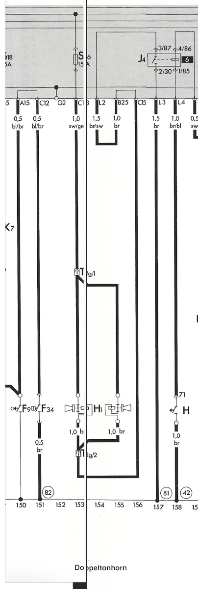

    Bei meinem Golf Bj86 hat sich die Hupe verabschiedet, hin und wieder mal eine Geisterhupe gehabt aber jetzt ist sie tot. Die Problematik liegt an der Masse. Nach der Messung ist keine Durchgangsmessung vom Schalter (Kabelfarbe braun/blau) zum Hupenanschluss mit der Kabelfarbe braun gegeben. Dies bedeutet wohl, dass irgendwo auf der Strecke ein Kabelbruch vorhanden sein muss.
    Hat jemand eine Idee, wohin das Kabel vom Schalter (braun/blau) verläuft und dann auf braun wechselt und vielleicht gibt es ja eine bekannte Bruchstelle - würde mir die Suche erleichtern.

    Hörst Du das Relais schalten, wenn Du die Hupe betätigst?
    Hupt die Hupe, wenn Du manuell mittels einer Wurfleitung Masse auf das braune Kabel gibst?
    Sicherung ist i.O.?
    Relais wäre die Nummer 6 (oben ganz rechts).
  • Wenn die Zündung ein ist, liegt an der Hupe + an. Wenn ich dann eine Wurfleitung an die Huppe auf Masse lege dan hupt die Huoe. Ich muss morgen nochhmal schauen, ich meine kein Relai zu haben und wenn dann müsste es die Nr. 53 sein, richtig?
    Wenn ich Masse via Wurfleitung auf das Kabel am Schalter gebe passiert nichts (höre auch kein Relai), also,die Masse wird nicht weitergeleitet.
    2 Mal editiert, zuletzt von Jensebub ()

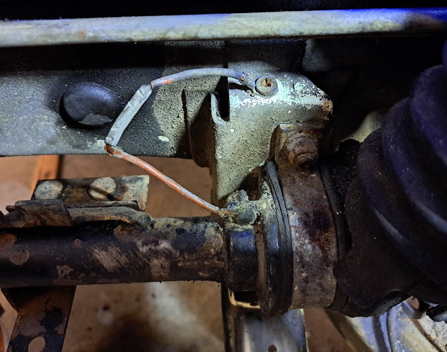

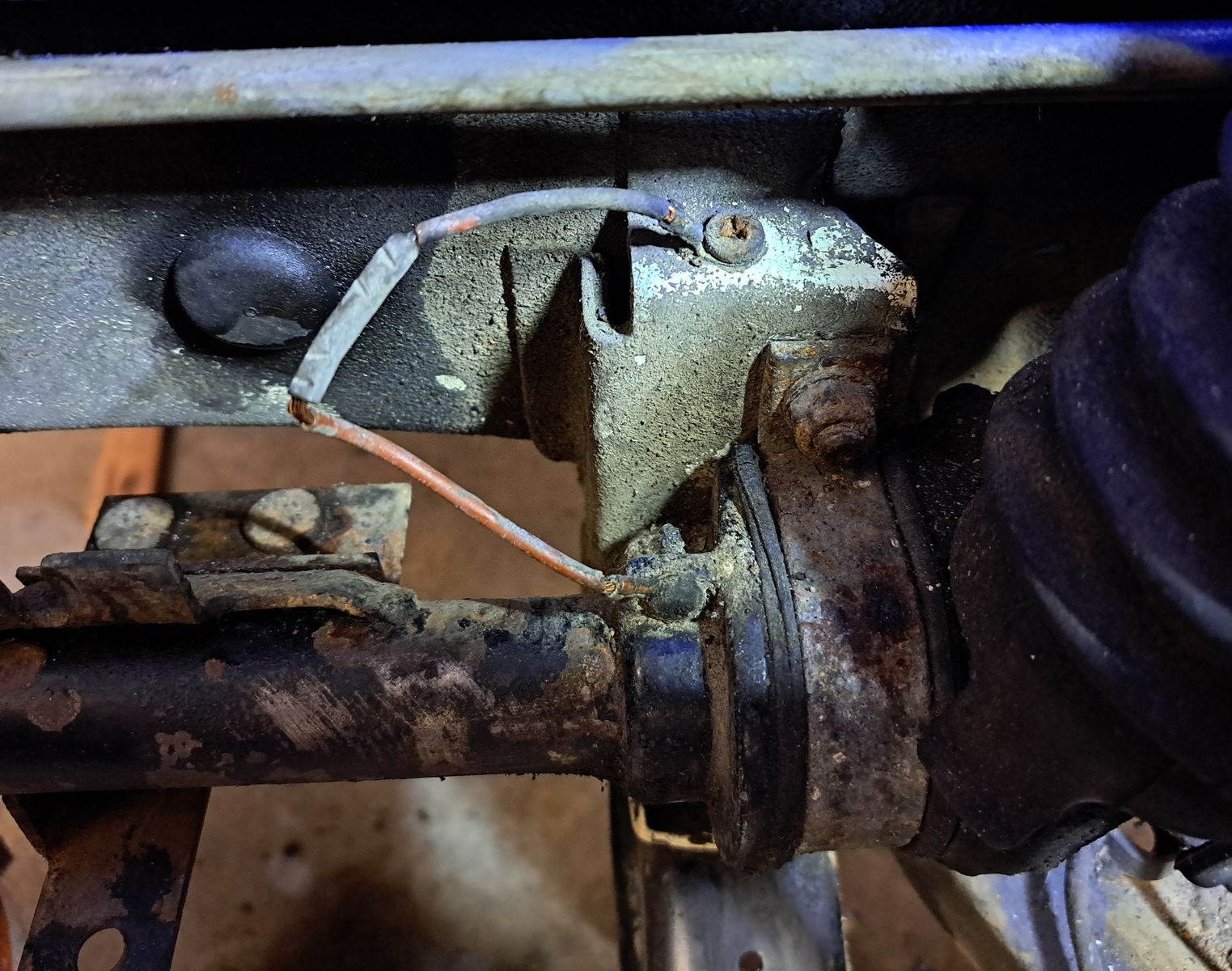

  • Relais ist nur dann verbaut wenn es 2 Hupen gibt (Hoch + Tiefton) ansonsten, wenn nur 1 Hupe , ist an der Stelle vom Relais eine Brücke. Was ist mit der Masseverbindung zwischen Lenkgetriebe und Karosse?
  • Hab das leidige Thema leider auch durch.
    Messe mit dem Multimeter einfach mal die Masse durch und fange gleich mit Lenkgehäuse gegen Masse an. Wenn du hier Masseschluss hast aber über die Lenkstange nicht, ist es höchstwahrscheinlich das Kreuzgelenk. Wenn kein Masseschluss hier vorhanden ist, dann ist es das Kabel.
    Für den Fall, dass du Servolenkung hast...
    Hier gibt es zum Kreuzgelenk schon einen Thread, der erspart dir eventuell Ärger!
    Kreuzgelenk
    Problem ist, dass das einzige Kreuzgelenk, welches auf dem Markt erhältlich ist (von MAPCO) NICHT! passt.
    Die Variante für ohne Servolenkung kann ich nicht beurteilen.

  • So schön sauber und ordentlich sollst bei meinem auch noch werden. Nachdem ich alles von Massenweise Ölschlamm befreit habe. Im Motorraum klebte mehr Öl als im Motor drin war.
    Wie bekommst Du die Oelreste mit moeglichst wenig Aufwand ab? Klar habe ich auch erstmal gekaerchert aber viel gebracht hast das nicht. Selbst mit Silikonentferner und Lappen ist das ein Megaaufwand.....
