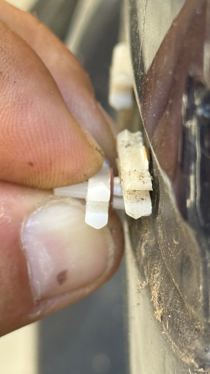

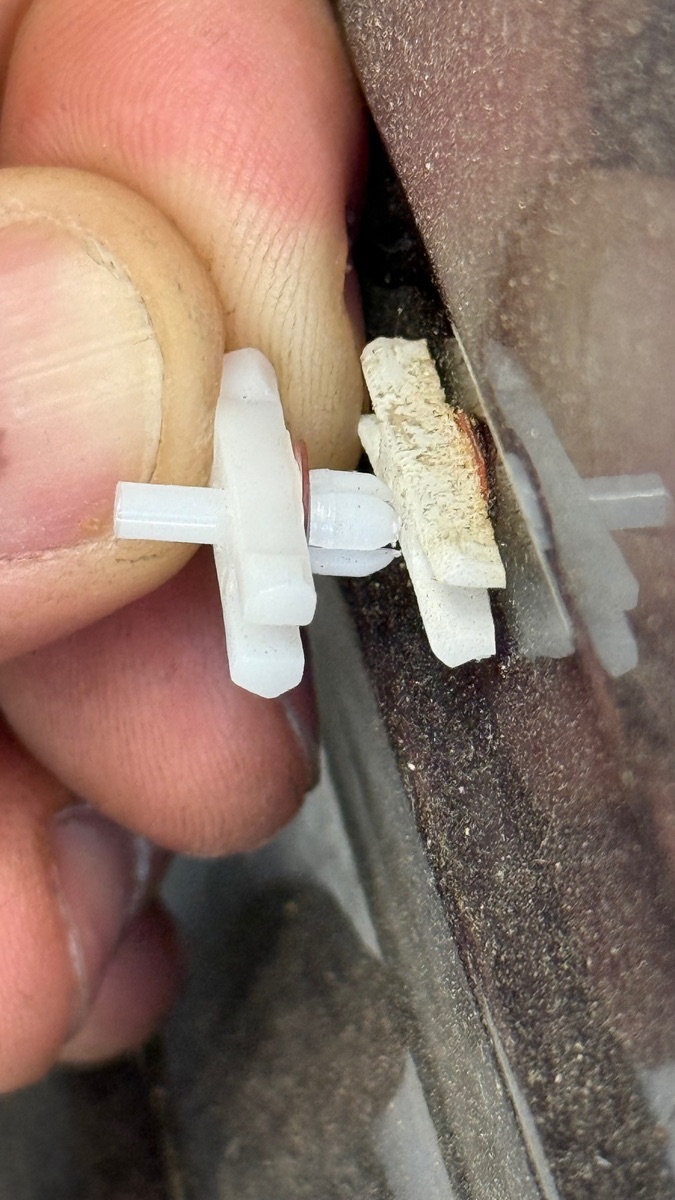

Ich weiß nicht ob das schon irgendwo geschrieben wurde, aber die Klammern auf denen die Leisten nicht richtig halten, haben die Nasen, welche die Leisten halten sollen, tiefer (näher am Blech) platziert, so dass die Verrieglung nicht greifen kann.
Vielleicht hat ja noch jemand originale Klammern und schlechte Nachbauklammer und legt die mal für ein Bild nebeneinander.
Vielleicht
Jup
Da sieht mans noch besser
