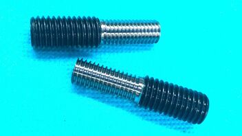

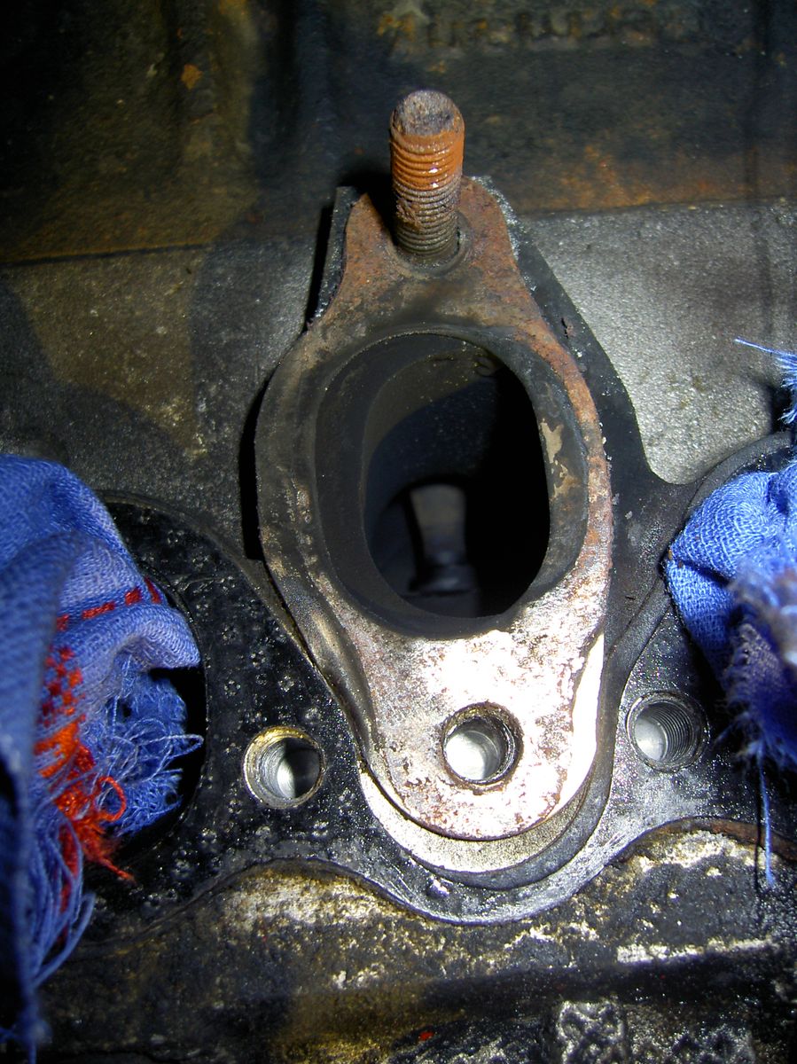

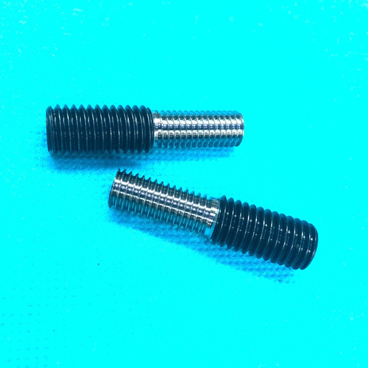

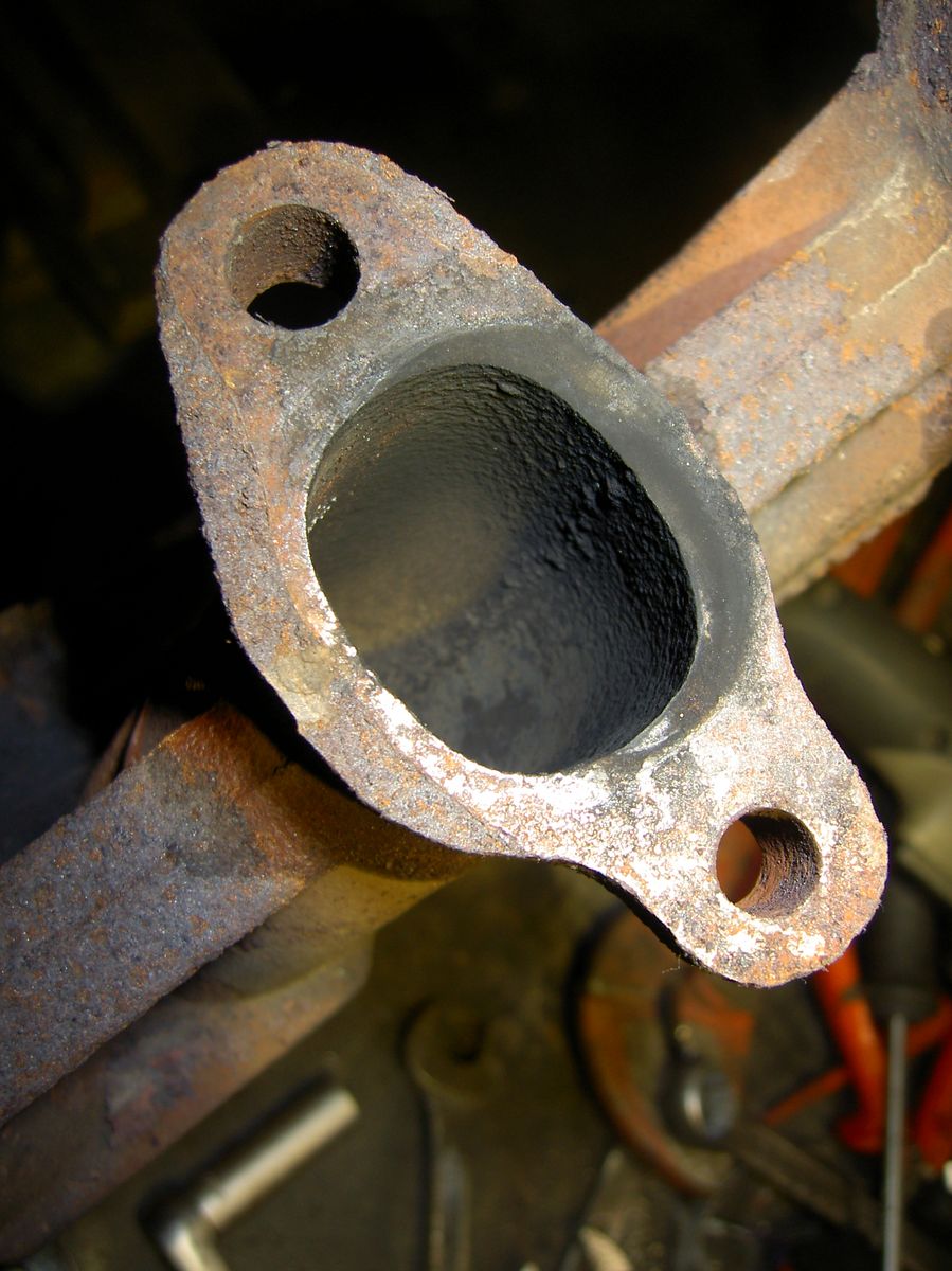

    Der Sprecher kommentiert: "Der neue Krümmer MUSS durch NACHBOHREN an die vorhandene Stehbolzengröße angepaßt werden"
    TOP :thumbup:
    :hihi: :hihi: :hihi:
    Echt schade um den neuen LRT-Krümmer... :bird:
    In einem Jahr bläst das Ding wieder irgendwo :bang:

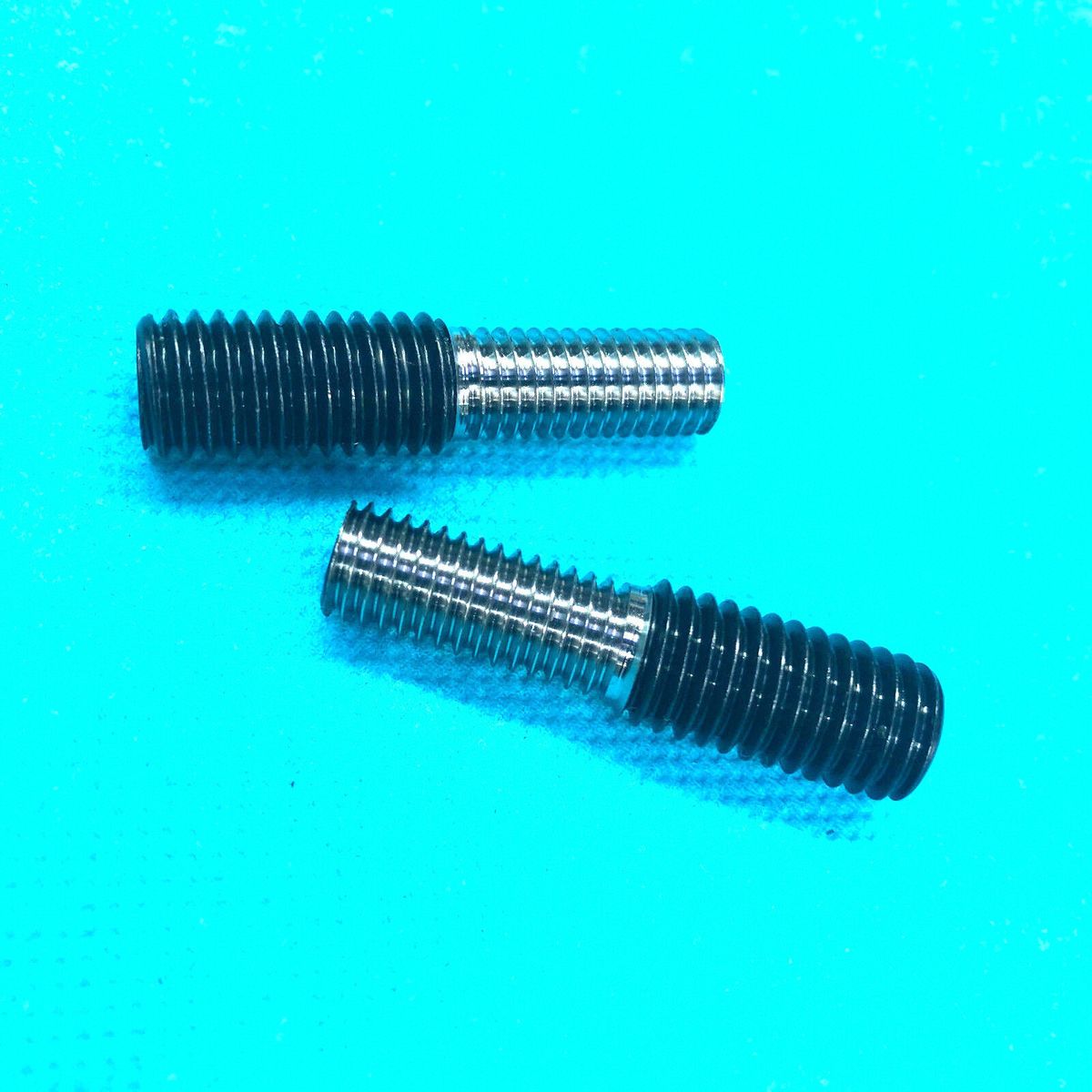

    Da bearbeiten die die Kupfermuttern anstatt gleich passende zu bestellen - die gibt es auch ohne Monster-Stehkragen
    Bei 16:14 im 2. Teil sieht man das Meister Eder die Krümmerdichtung falsch herum aufgelegt hat. Der Klassiker bei Leuten ohne Erfahrung. Hervorragende Arbeit :D
    Bei 16:08 sieht man das sogar noch deutlicher :hihi: :hihi: :hihi:
    Das sieht dann in einem Jahr so aus: (So habe ich mal einen Passat 32B "geheilt" - der hat auch geblasen)

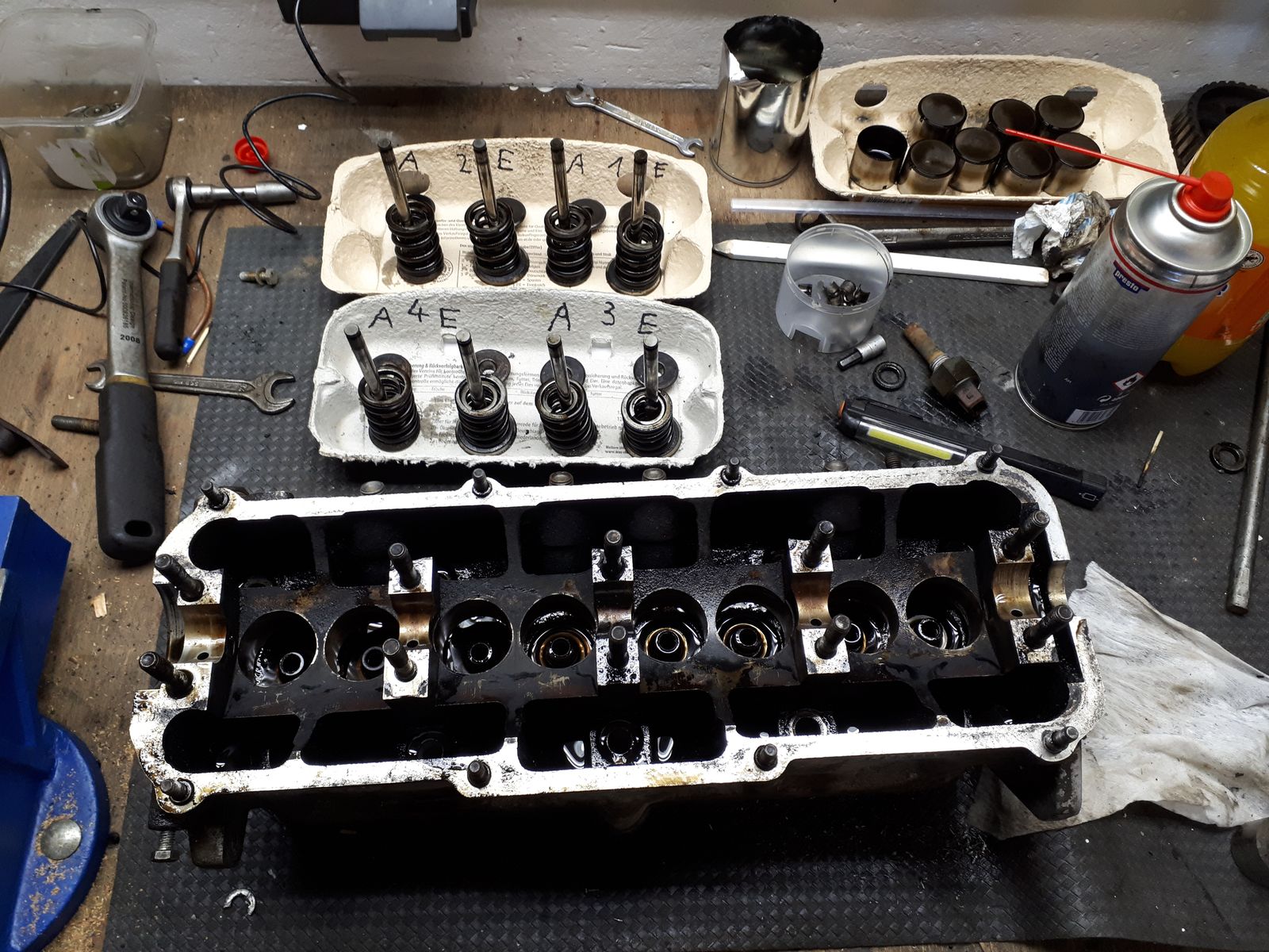

  • Bist Du mal fremd gegangen? Oder gab's bei VW Motoren mit Plättchen? Ich kenn das nur von Fiat u. Alfa
    Golf Fabia Hudora
  • Der EG Motor aus'm GTI ist z.B. mit Plättchen.
    Oben rechts im Bild sind die Tassenstössel.
    Das Ding ist auch ordentlich verkokt. Wurde da schlechtes Öl gefahren?
  • Mitlerweile isser wieder Sauber.(mit sehr viel Aceton)
    So wie der Motor aussah hat der Vorbesitzer von Ölwechseln nicht ganz so viel gehalten. In der Ölwanne war eine Dicke Schicht Ölschlamm. Und die Lager sahen auch dementsprechend aus.

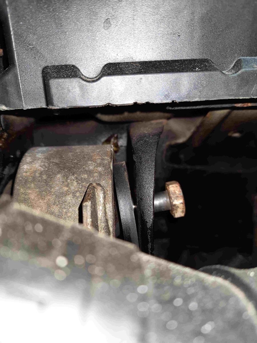

    Hier ein tolles Beispiel
    Kupplung gewechselt (Meister von VW)
    normal fahren ok, ruckartiges Gasgeben = Peng als wenn einer mit dem Hammer vorn links kloppt.
    Phoenix' Ferndiagnose : Motorlager.
    Stimmt!! Nur war's nicht das Lager sondern
    dass der Kupplungszug zuviel Spiel hatte ist da schon nebensächlich.

  • Stimmt!! Nur war's nicht das Lager sondern
    die "Motorlagerbefestigung" - da lag ich ja schon ziemlich nahe an der Wahrheit 8o
    Wie kann man sowas bitte schön NICHT festziehen ? :huh:
    Ein Wunder das du heile zu Hause angekommen bist :|

  • Der Depp hatte die Schraube nur reingesteckt
    und der Motor hing schon so tief, dass er angehoben werden musste, Batterie + Luftfilter ausgebaut,
    zum Glück war das Gewinde nicht vermackt.
