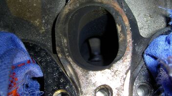

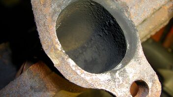

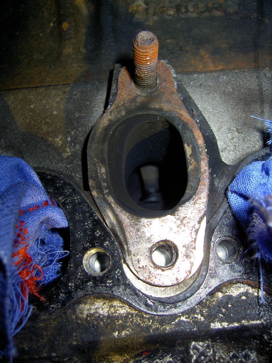

    Das sieht dann in einem Jahr so aus: (So habe ich mal einen Passat 32B "geheilt" - der hat auch geblasen)

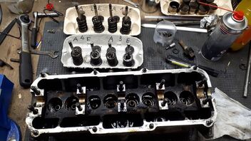

    Oben rechts im Bild sind die Tassenstössel.
    Das Ding ist auch ordentlich verkokt. Wurde da schlechtes Öl gefahren?

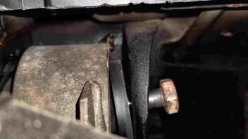

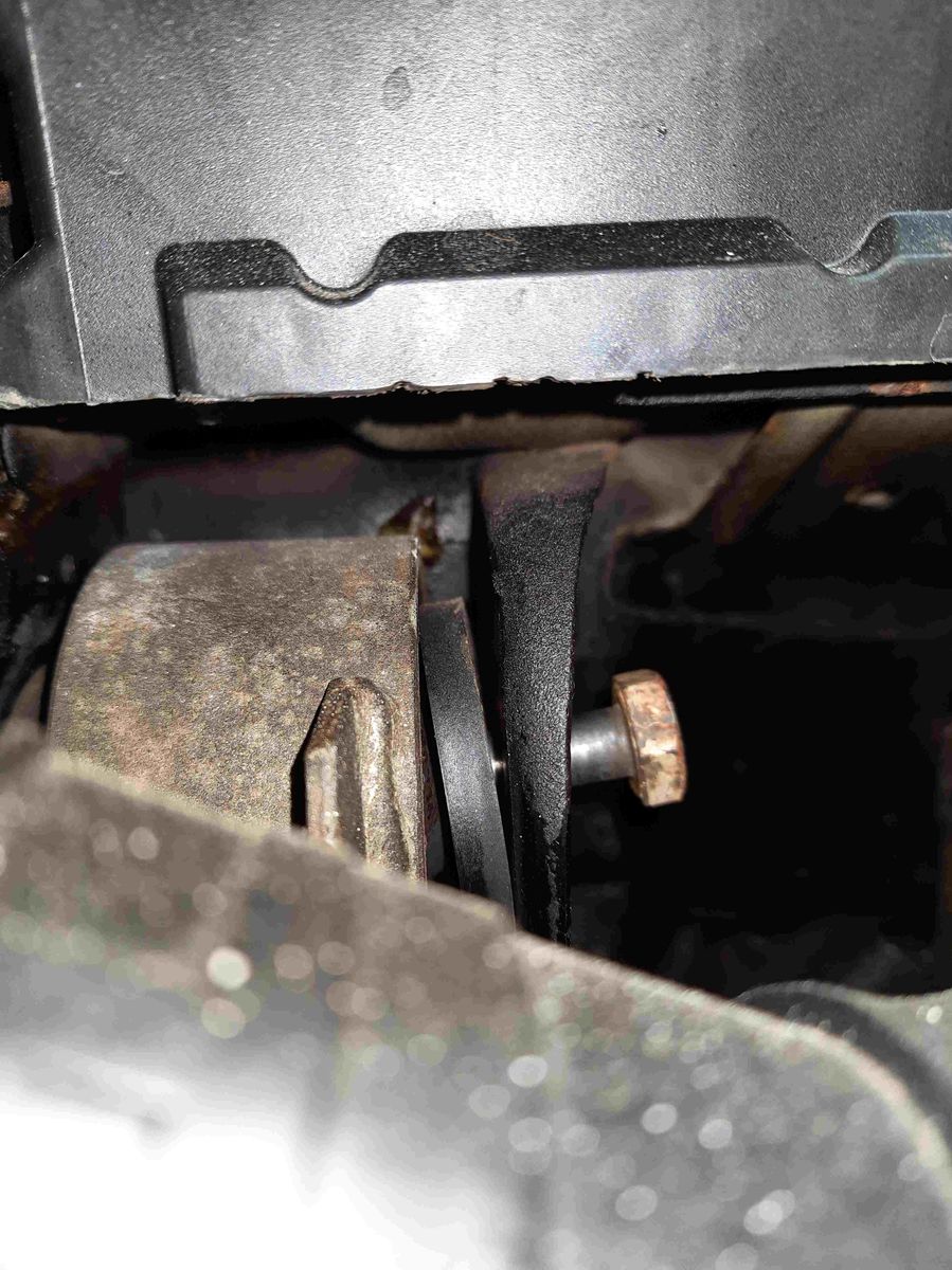

    Kupplung gewechselt (Meister von VW)
    normal fahren ok, ruckartiges Gasgeben = Peng als wenn einer mit dem Hammer vorn links kloppt.
    Phoenix' Ferndiagnose : Motorlager.
    Stimmt!! Nur war's nicht das Lager sondern
    dass der Kupplungszug zuviel Spiel hatte ist da schon nebensächlich.

  • Stimmt!! Nur war's nicht das Lager sondern
    die "Motorlagerbefestigung" - da lag ich ja schon ziemlich nahe an der Wahrheit 8o
    Wie kann man sowas bitte schön NICHT festziehen ? :huh:
    Ein Wunder das du heile zu Hause angekommen bist :|

  • Der Depp hatte die Schraube nur reingesteckt
    und der Motor hing schon so tief, dass er angehoben werden musste, Batterie + Luftfilter ausgebaut,
    zum Glück war das Gewinde nicht vermackt.
