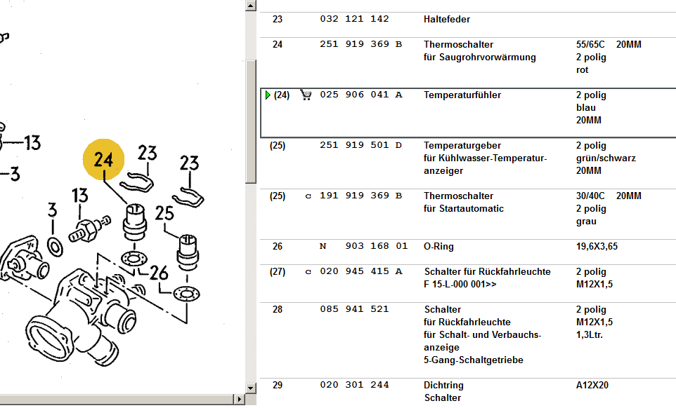

  • Hast Du die Teilenummer für den Schwarzen vom 2H kurz parat zum Vergleich
    Ich habe in meinen Unterlagen die 251 919 501 stehen. Ist das korrekt ?
    Der Schwarze macht die Anzeige im Kombiinstrument, der Blaue die Daten für das Steuergerät - richtig ?
    Einmal editiert, zuletzt von Madness (2. Juni 2021 um 13:24)
    • Offizieller Beitrag
    richtig.
