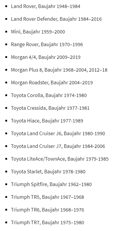

  • Habt ihr das schon gesehen?
    https://www.osram.de/ecat/NIGHT%20BREAKER%20H4-LED-LED%20Lampen%20(stra%C3%9Fenzugelassen)-Autobeleuchtung-Fahrzeugbeleuchtung/de/de/GPS01_3695161/ZMP_4063288/
    Die haben ne Zulassung für ein paar englische Oldies bekommen.
    Vielleicht gibt es die ja bald für ältere VW Modelle.
    Leider sind sie wohl nicht H-tauglich.
    Bzw. die Meinungen sind unterschiedlich.
    Osram Night Breaker LED jetzt auch für Oldtimer: Helles Licht für britische und japanische Klassiker
    Auf der neuen Kompatibilitätsliste für LED-Licht zum Nachrüsten stehen jetzt auch britische und japanische Klassiker. Das helle Licht hat jedoch einen Nachteil.
    www.auto-motor-und-sport.de
    Was denkt ihr darüber?

    In der Liste die ich auf der Osram Seite gefunden habe finde ich keinen Porsche. Oder habe ich die falsche Liste gefunden?
