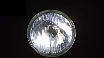

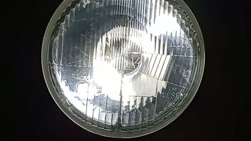

ja.... und dann ist da so n gelber Punkt im SW .....

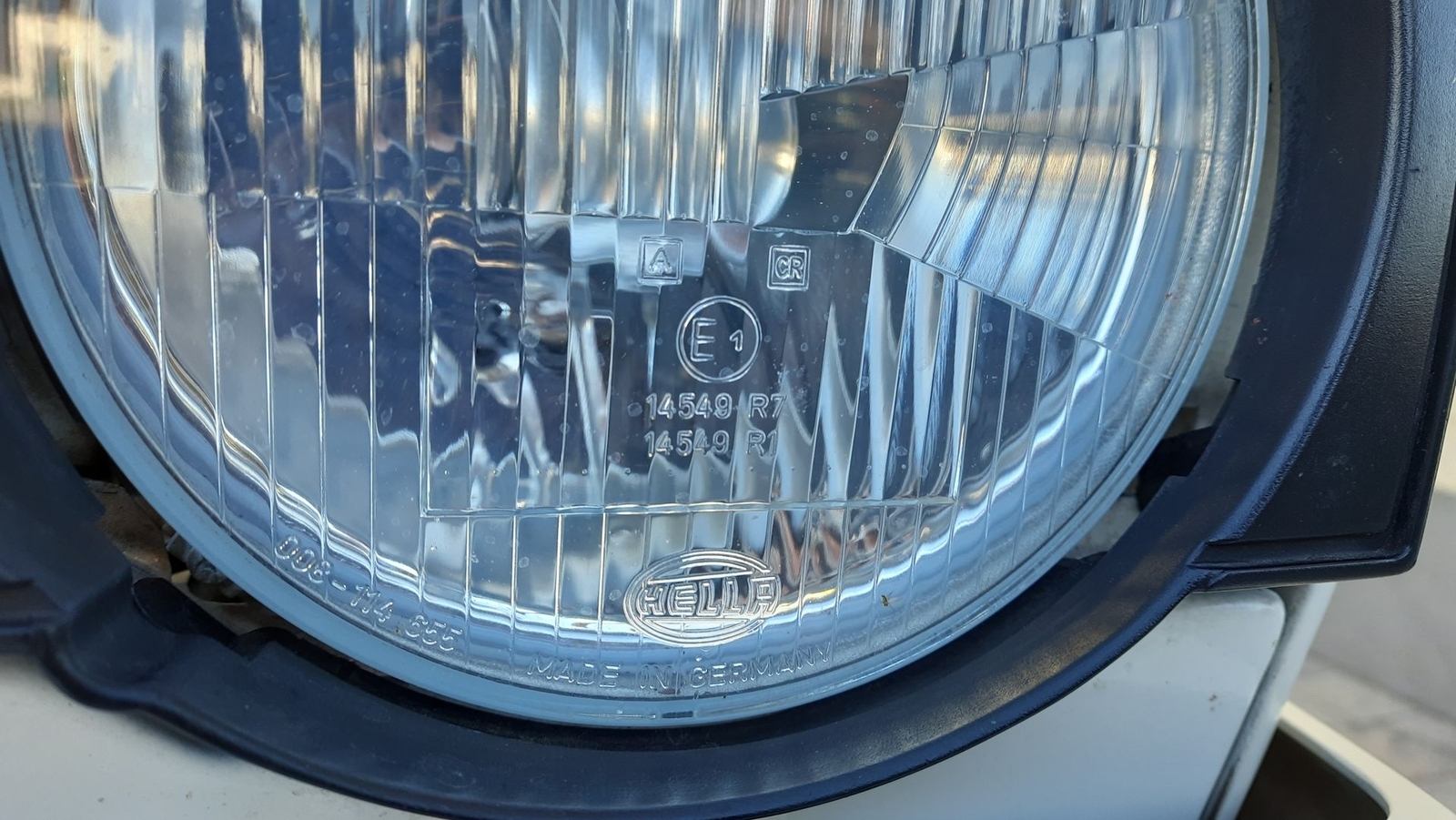

Heute gab's ne böse Überraschung. Auf der Beifahrerseite 14551 und dann die Fahrerseite 14549 😡 für den T2 🙄
Ist das Glas anders oder was ist da anders?
Für die 14549 gibt es keine LED Freigabe
Ja das weiß ich. Nur ist die frage was da so komplett anders ist.
Vom Glas her nicht. Die Arretierung ist nicht mit der Klammer sondern mit dieser Platte.
Ok. Aber auch doof 2 unterschiedliche.
Da sagst Du was. Für Meinen gibt es die H7 LED auch mittlerweile. Aber nur für die Hella Scheinwerfer.
Die baugleichen VALEO (die meisten G4C haben die verbaut) haben laut Osram die lichttechnische Prüfung nicht bestanden.

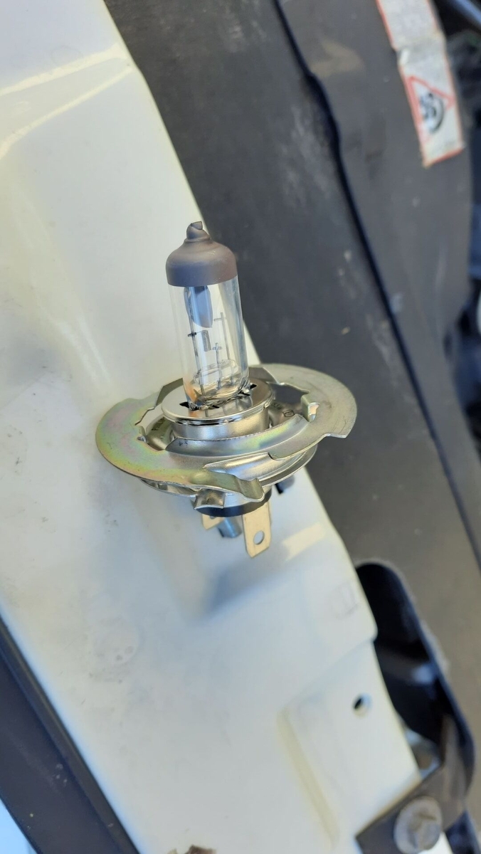

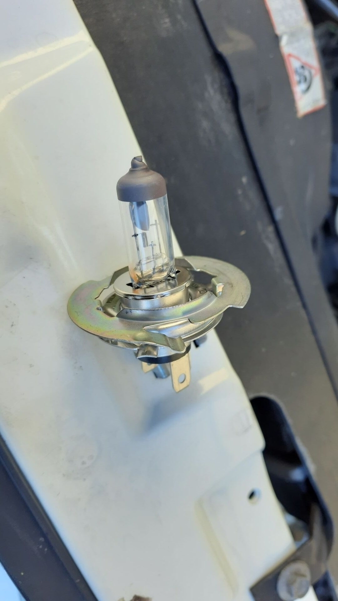

Dem SW fehlt die H4 Bezeichnung
DAs ist eher das Problem. Das ist wahrscheinlich ein alter Bilux Scheinwerfer mit Adapter auf H4 Lampe .
Ist so schon Murks .....
Edit : https://www.beetleconnection.d…-t2-181-scheinwerfer.html = Bilux .... also schon ein SW mit anderer Lichtgeometrie ..... gibts auch für Billig Geld
Die korrekten Lampen dazu : https://www.pkwteile.de/autolampen/birnen/r2-bilux Haben auch gnadenlose 40/45W als Vorläufer der H4 mit 55/60W

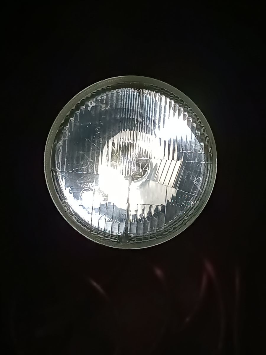

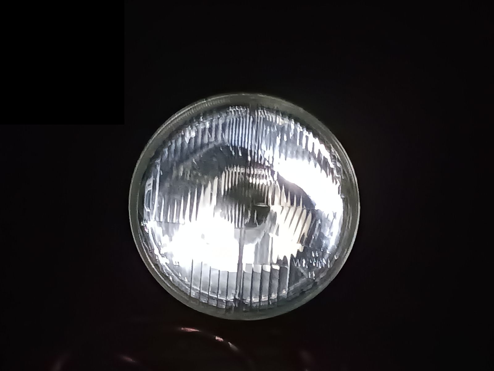

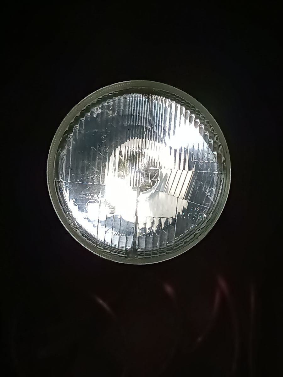

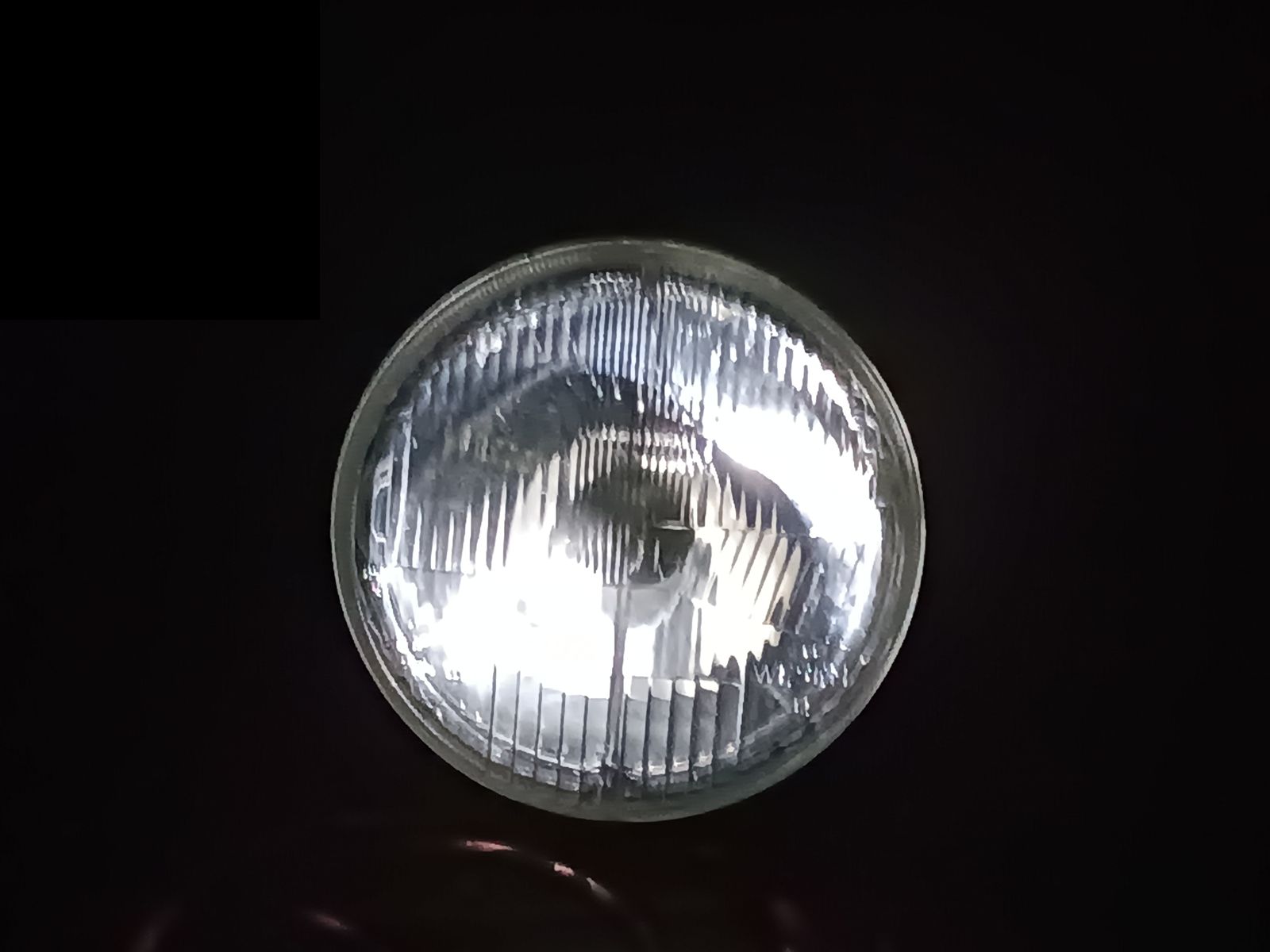

so.... gestern dann die zweite Testfahrt mit Osram H4 LED.
Also bei trockener Strasse ist das schon ein geiles Licht.... soviel Umwelt habe ich abends noch nie im Golf wahrgenommen
(Letztens bei Schneeregen war das nicht ganz so überzeugend hell)
Die erste Streifenwagenbesatzung die am Stadion neben mir an der Ampel stand, fand das auch ganz schön hell und sprach mich freundlich übers Fenster an und bat mich an der nächsten Gelegenheit mal rechts ran zu fahren
Gesagt getan ..... als er zu Fuß an mein Auto trat, reichte ich gleich die ABG raus .....
Er schaute gar nicht großartig drauf und fragte nur ..... echt ?? auch für Golf1 ??? ....
Als ich das bejahte konnte ich direkt weiterfahren .....
Was mir am Audi 100 immer passiert bei Schnee/Schneeregen:
Der Schneematsch bleibt am Scheinwerfer kleben, weil dieser nicht durch die Hitze der Halogenpfunzeln weggeschmolzen wird. Dadurch wird das Licht massiv abgeschwächt.War vielleicht bei Dir auch so ein Effekt?
ne.... da hats geschneit und als ich fuhr war nur noch Regen ( musste wegen Gutachten zur GTÜ)
Aber es ist ja allgemein so, daß das weißere Licht ( auch bei Xenon schon ) bei Regen gefühlt mehr geschluckt wird, als gelberes Licht
