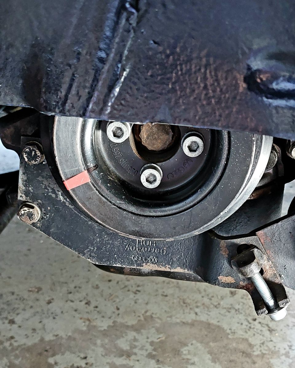

Es handelt sich um eine 12 Kantschraube, hat glaube ne 22 ziger Schlüsselweite.
Ja, es lässt sich leichter drehen wenn die Kerzen raus sind.
Dann müsste das VZ 22 sein …. Richtig ?
Es ist 12 Kantschraube 19er Schlüssel (Nuss)
Die hab ich
 Will die Schraube ja nicht lösen sondern nur aufsetzen zum leichten durchdrehen

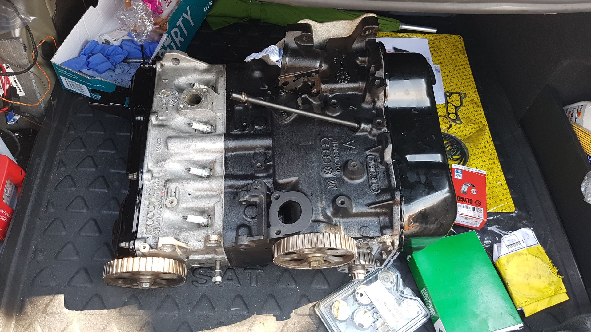

Alles anzeigenIch hatte das in meinem Leben noch nie gemacht. Meinen Motor nach der Überholung vom Motorenbauer geholt mit ner Skizze wie ich den Riemen auflegen soll.
Mehr war da nicht dran.
3 Jahre später den Motor komplettiert und mit diesem Zettel und Jhims den Zahnriemen aufgelegt. Was soll ich sagen, fürs erste mal läuft der Genesis ganz gut.
Kann mich gar nicht erinnern das ich all das gemacht habe was hier so steht. Scheinbar pures Glück bei der Montage gehabt.
Naja finde einen nackten Motor wie bei dir auch einfacher.
Das geht auch eingebaut einfach. An den Motoren kann man eigentlich nicht viel falsch machen wenn man sich etwas Mühe gibt.
Ja das stimmt. Bis zum 3 Golf alles einfach.
"Meine" Methode funktioniert auch, wenn die Zwischenwelle aus welchen Gründen auch immer verdreht ist aber der ZZP stimmt.
Natürlich kann man nach dem JHIMS arbeiten.
Ja, wenn der letzte Wechsel akurat ausgeführt wurde ![]()
Es gibt aber so viele Pfuscher, die den Riemen einfach drauf werfen und nachher die Zündung nachstellen damit er wieder läuft.

Moin, ja, die Markierungen müssen dann oben stehen. Dann ist der erste Zylinder im OT.
Kann man recht einfach prüfen, indem man die Zündkerze herausschraubt und einen dünnen längeren Schraubendreher in den Brennraum steckt. Wenn man dann langsam an der KW dreht, kann man den Weg des Kolben recht gut verfolgen.
Die Riemenscheibe muss doch auch noch runter ?
Ich habe mich so orientiert:
-Nockenwelle OT Markierung zur Kunststoffabdeckung und Körnerpunkt zum Zylinderkopf.
-Kurbelwelle am Schauloch „0“ Grad MArkierung
- Zwischenwelle Verteilerfinger zur Markierung am Zündverteiler
Nee es war ein Denkfehler. Ich habe da was falsch rein interpretiert mit OT und UT usw. Das kommt davon wenn man sich zu viele Gedanken macht. Den oberen Post einfach vergessen...
Die Markierungen passen alle,der Riemen sitzt. Mein Problem ist das beim drauflegen und spannen alle Punkte zwar fluchten aber nach 2,3 x durchdrehen die KW nicht mehr richtig steht.
Als würde der Riemen um 1,2 Zähne verrutschen. Spannung ist genügend drauf,daran sollte es eigentlich nicht liegen.
