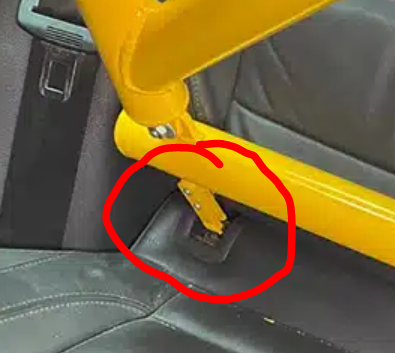

  • Beim manipulierten Luftfahrwerk gehe ich davon aus das bei „Null Bar“ keine Notlauf Eigenschaften vorhanden sind.
    Also die Begrenzer nicht vorhanden sind um das Auto auch richtig ablegen zu können.
    Der Bügel am ISO-Fix war lange Zeit toleriert da er nicht fest mit dem Fahrzeug verbunden war und somit als Ladung galt.
    Klingt komisch ist aber so.
    Diese „Clubsport Bügel“ gab es für alle möglichen Fahrzeuge.
    Mittlerweile wurde dem aber auch ein Riegel vorgeschoben.

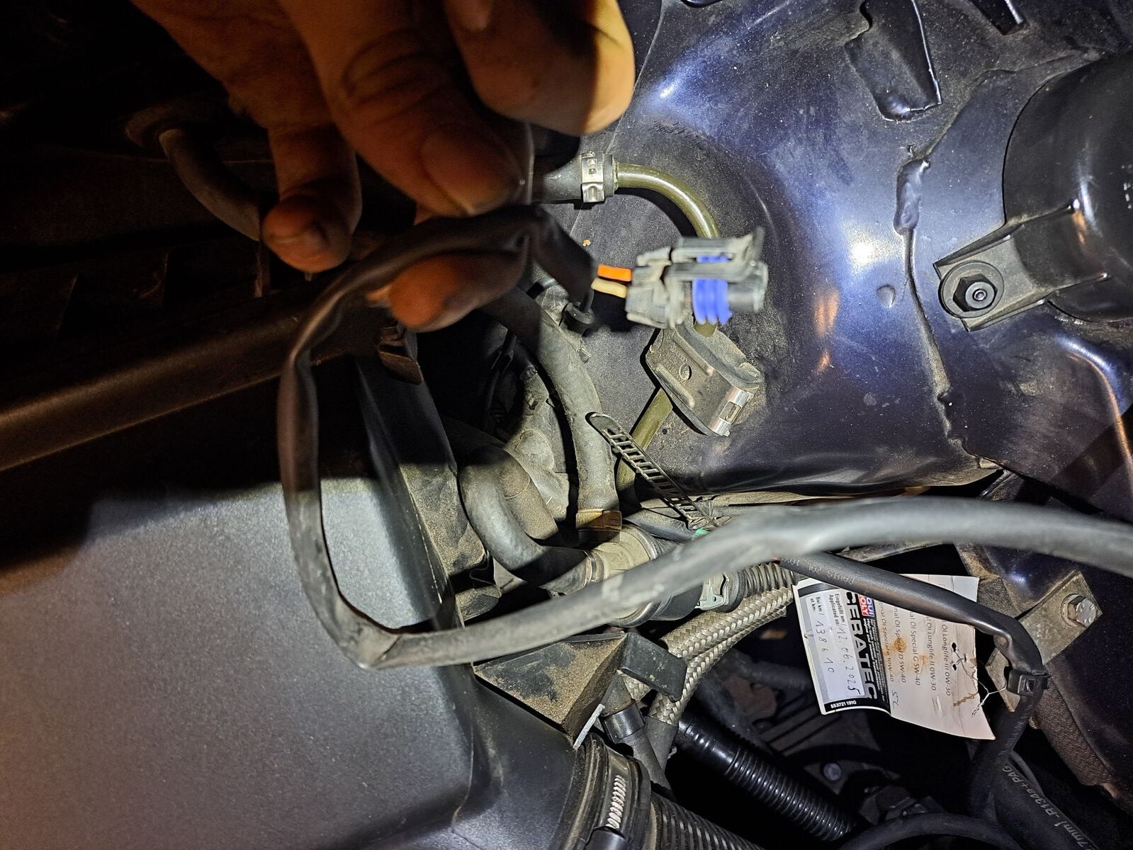

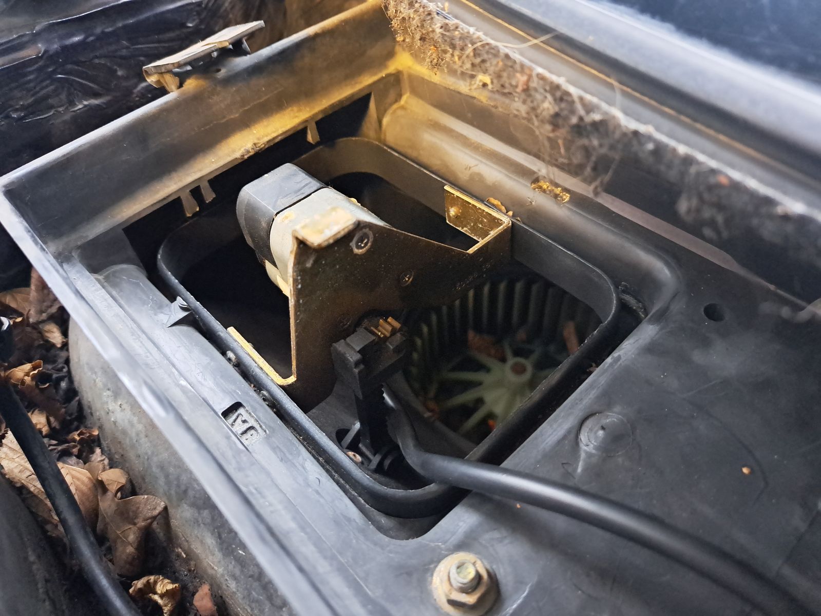

  • Hat schonmal jemand sowas gesehen?
    Das war unterm Pollenfilter in der Frischluftansaugung. Das Fahrzeug ist ein Audi 80 Cabrio von 1997 mit Klima.
    Der Motor zieht mit einer Zahnstange eine Klappe zu. Das Kabel dahin und der Stecker sehen aber nicht nach original Audi aus.
    Das Ding ist jetzt den Pollenfilter im Weg.
    Ist das original oder irgendwie da rein gebastelt?
    Wir wollten eigentlich nur fix den Pollenfilter wechseln.
  • Ist das evtl die Umluftklappe? Die hat man häufig bei Fahrzeugen mit Klima. Gibt es einen Knopf im Armaturenbrett dafür? Wenn ja: Drücken und gucken was passiert.
  • Die Klappe ist definitiv für die Umluft. Nur die Art der ansgeuerung sieht sehr merkwürdig aus.
    Auf den Motor ist keine Audi Teilenummer oder ein Audi Zeichen.
    Auch der Stecker sieht nicht nach VAG aus.
    Aber irgendwas muss die Klappe ja ansteuern. :think:

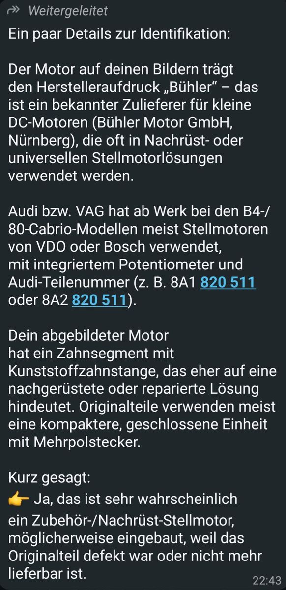

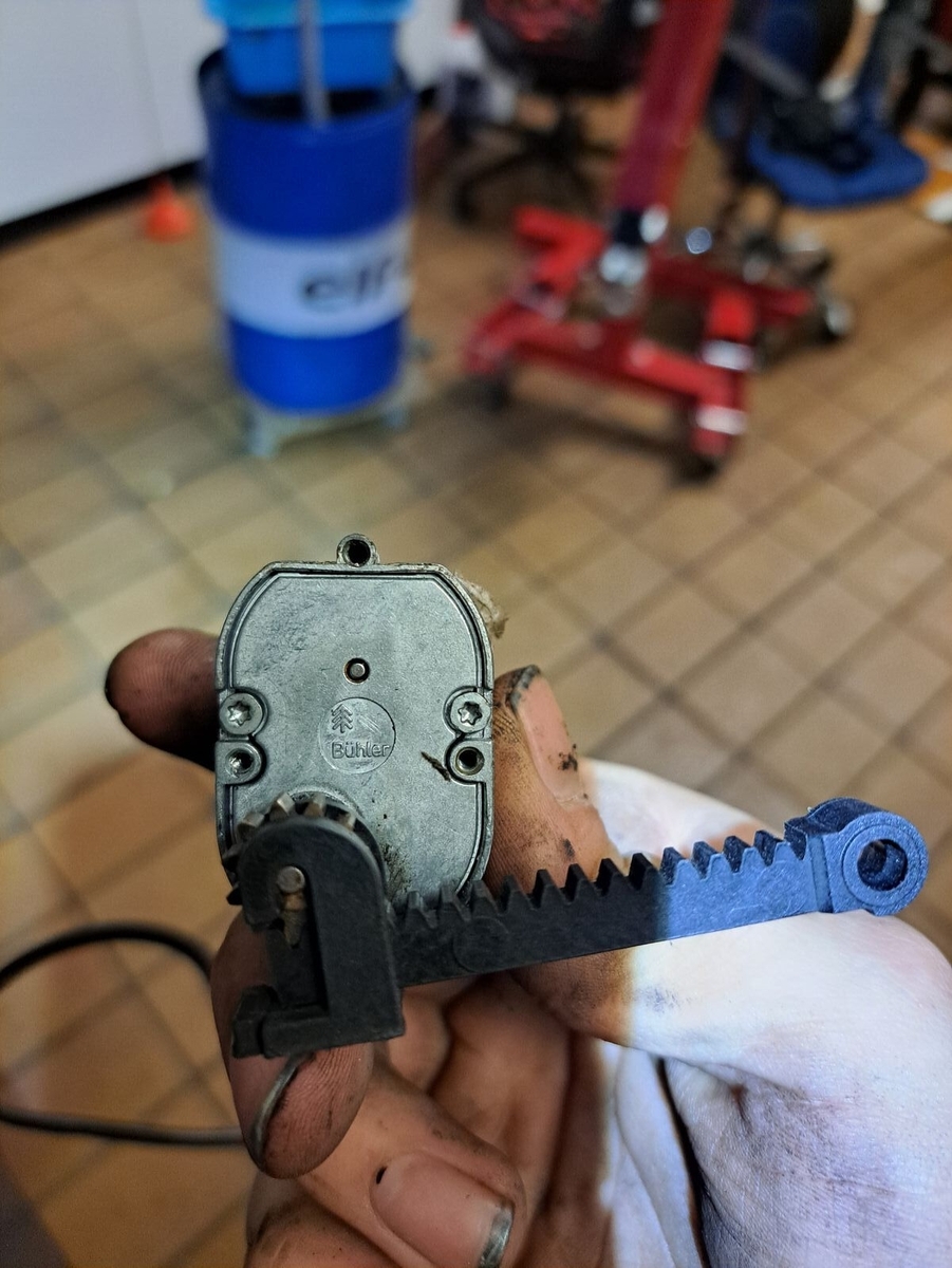

  • Sagt die Marke Brühler jemanden etwas?
    Bühler - klar:
    Bühler Motor
    Wolltest du die "alten" Techniker fragen wo der Sinn der Klappe ist ?
    Die Funktionailtät erklärt bekommen ?
    Brauchst du Ersatz ?
    Gibt es vielleicht einen der flacher ist und da reinpasst ?
  • Wenn heute der Tag so gut ist, wollte ich das Cabrio nehmen. Also einsteigen, Schlüssel drehen und es passiert Nix. Die batterieanzeige lächelt mich mit 8v müde an. So das beschäftigt mich. Batterie tot, stiller Verbraucher oder weil die dashcam eingesteckt war? Wir werden sehen
  • Dieser Motor war verbaut.
    Das ganze sieht teilweise sehr nach Eigenbau aus, teilweise aber auch nicht. Wieso sollte jemand so viel Aufwand betreiben um eine Umluftklappe in einem Cabrio anzusteuern.?
    Ich denke ich hab die Antwort.
    Ich hab noch nie von Nachrüstsätzen für Stellmotoren der Umluftklappe gehört.
