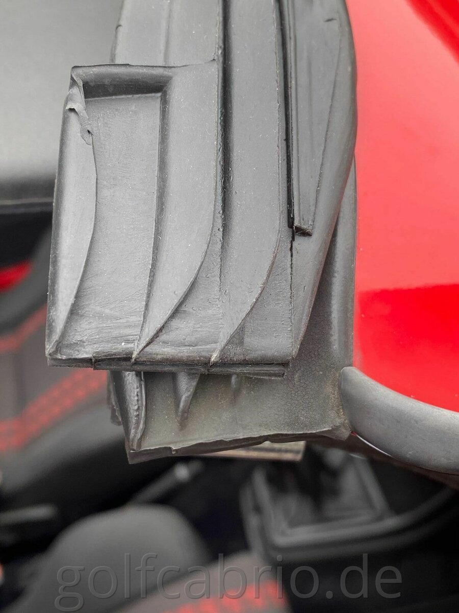

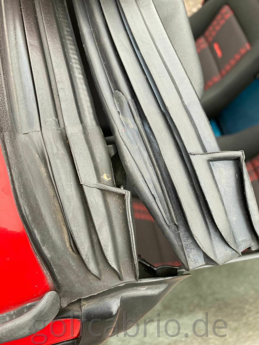

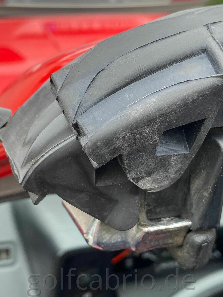

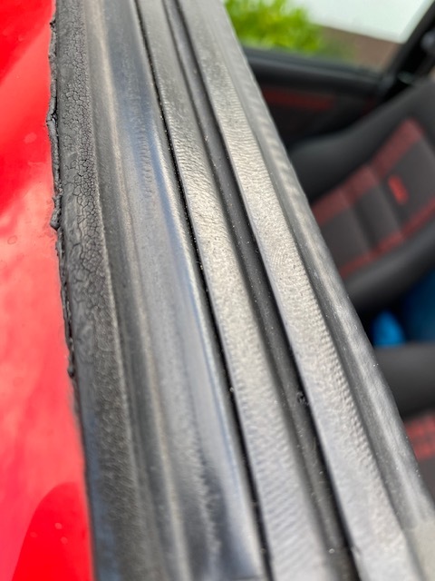

    bin neu hier und ich habe ein dezentes Feuchtigkeitsproblem in meinem 92er Cabrio. Aus diesem Grund will ich die Verdeckdichtungen tauschen und bräuchte da mal Hilfe.
    Wenn ich bei Classic Parts suche finde ich aber nur fünf Dichtungen, für hinten gibt es nur die rechte. Ist die einfach identisch mit der linken und ich drehe die einfach um?
    Ich kenne auch die Teilenummern nicht daher kann ich nicht anhand der Nummern suchen.
    Und die Dichtung Verdeckgestell die zwischen Verdeck und der Einlegeschiene sitzt finde ich auch nur die für vorne. Nehme ich die dann einfach sechs mal und passe die anderen an?
    Die Dachrahmendichtungen finde ich auch nur für eine Seite. Die werden dann vermutlich auch einfach für beide Seiten verwendet?
    Die Verdeckspitzendichtung scheint es bei Classic Parts nicht zu geben?
    Vielleicht kann mir ja jemand zu den ganzen Teilen die Teilenummern sagen dann hätte ich einen besseren Überblick.
    Und zu guter letzt, kennt jemand brauchbare Anleitungen oder Videos wie man die ganzen Teile tauscht bzw wie die befestigt sind? Ich kann das nicht wirklich erkennen und konnte bisher keine ordentliche Anleitung finden. Würde die Sachen gerne raus bekommen ohne was kaputt zu machen.

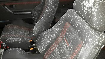

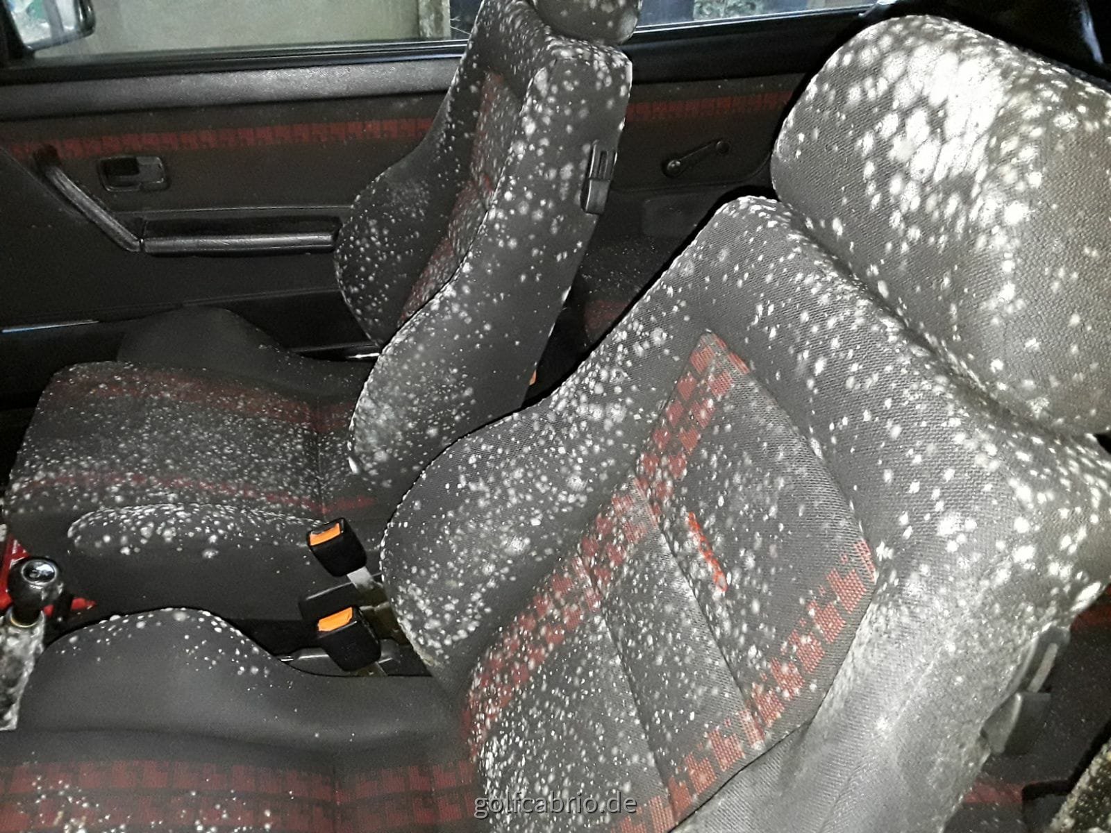

  • Es soll nicht wieder so werden wie nach der Winterpause...
    &thumbnail=1
    Alter Schwede watt ne Sauerei ! 8|
    Hab ja keine Ahnung wo du beheimatet bist aber einen Naß-Sauger habe ich in der Werkstatt in Witten - bei wärmeren Temperaturen könnten wir so eine Aktion mal problemlos machen. Ein bißchen "Riecht gut" ins Wasser und ab dafür ^^ Du wirst dich wundern was da für eine schwarze Plörre rauskommt !
    Sehen nur die Sitze so aus oder hast du den Siff überall sitzen ?
    DIe Sitzbezüge kann man strippen und in die Badewanne geben - das wäre die schonenste und gründlichste Methode. Ich selbst mache sowas nur für meine eigenen Autos - Sattlerarbeiten mag ich nicht besonders - lieber Elektrik und Technik...
    Um festzustellen wo da Wasser reinkommt gibt´s bei uns nur eins: Einer setzt sich mit ner guten Lampe bewaffnet ins Auto und beobachtet und einer stellt sich blöd mit nem Wasserschlauch neben das Auto und läßt es regnen. Da Regen selten von der Seite kommt einfach von oben herabregnen lassen und nicht direkt von unten in die Dachseiten drücken - sonst läuft es halt überall rein. Ist halt kein Amphibienfahrzeug.
    Zum Ausbau der Sitzbezüge brauchst du Geduld und gute Zangen und vor Allem Kraft in den Fingern um die Befestigungsstangen zu verbiegen damit du sie heile rausnehmen und auch heile wieder einbauen kannst. Ist eigentlich kein Hexenwerk.
    Auf jeden Fall wünsche ich dir schon mal viel Erfolg beim Entfernen der nur bedingt gesundheitsfördernden Sporen !
    Nimm am Besten ne Schutzmaske dazu. Ach ja - sind ja ausverkauft... ^^

    Und zum Wassereinbruch also die Dichtungen sind nicht mehr Top und haben schon mal nen Riss. Daher will ich die so oder so tauschen. Ob es daher kommt weiß ich nicht, der Wasserschlauchtest hat nicht wirklich was ergeben wo das Wasser her kommt.

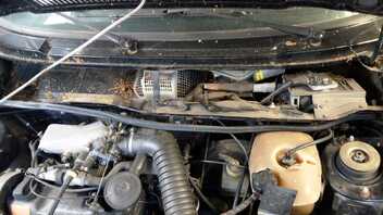

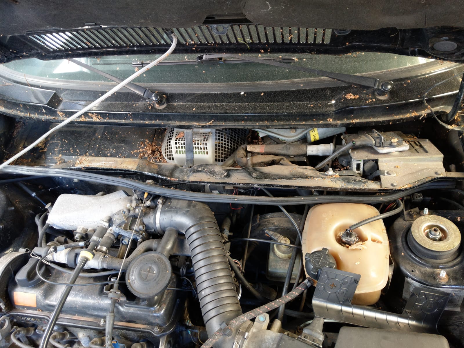

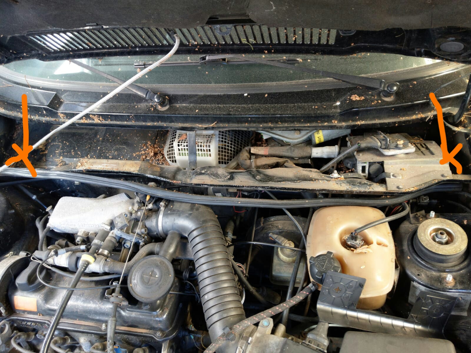

    Ich habe es bisher nur geschafft mal schnell vorne rein zu schauen aber bin da nicht so recht schlau geworden wo die beiden erwähnten Abläufe sitzen sollen. Dachte jetzt vllt in der Spritzwand zum Motor hin da habe ich nicht wirklich geschaut. Ich hänge mal ein Bild an vllt kann mir das ja jemand markieren.
    Und wenn die verstopft sind wie kommt dann eigtl das Wasser in den Innenraum? Über den Wärmetauscher??
    MfG.
  • Guten Morgen
    Die Abläufe sind an den markierten Stellen. Das sind Gummitrichter die nach unten sternenförmig enden.
    Das Wasser läuft dann über den Lüftermotor in den Innenraum. Der sitzt in der Mitte vom Wasserkasten unter dem weißen Gitter.
    • Offizieller Beitrag
    wenn man die Blätter/Samen in dem Wasserkasten sieht, ist auch zu 99,9% sicher, dass die Abläufe verstopft sind.
    Wenn du unter Bäumen parken musst, dann musst du diese Abläufe regelmäßig reinigen. Den passenden Rhythmus findest sicher selbst.
    Ansonsten wirst du immer wieder Wasser im Innenraum haben.
    Dachrahmendichtung:
    Links hinten: 155 871 365 C
    Links vorne: 155 871 373 B
    Rechts vorne: 155 871 374 B
    Alle 3 gibts zur Zeit noch bei CP für rund 95 Euro zusammen
    Rechts hinten: 155 871 366 C
    Suche ich auch verzweifelt und ist auch auf Nachfrage bei CP nicht mehr lieferbar.
    Du brauchst beide Seiten da die hinteren Li/Re unterschiedlich sind.
    Grüße Frank
