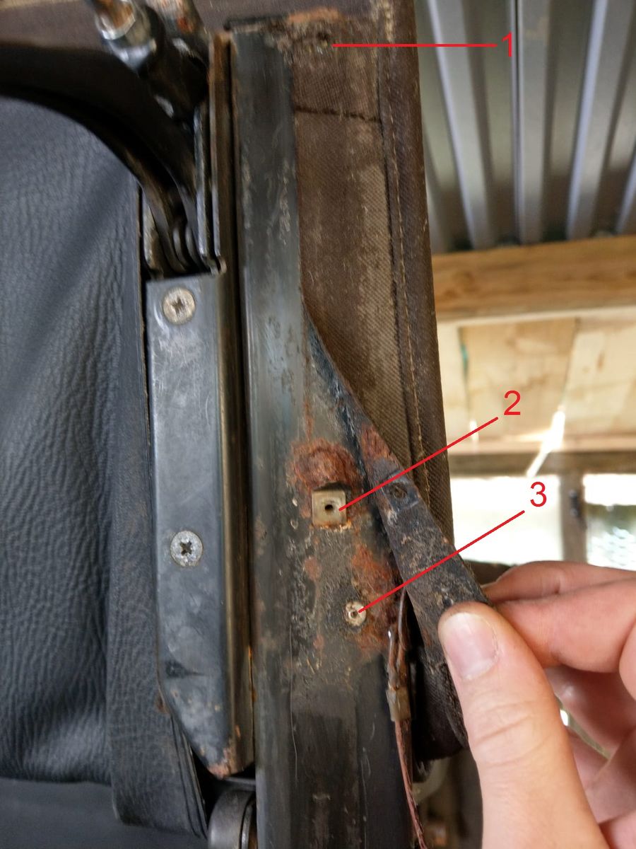

    Dann habe ich mich heute mal ran gemacht den ganzen Klebedreck vom Rahmen zu entfernen. Dabei sah es dann auf einer Seite so aus
    1 und 2 sind ja die Plaste Clipse für die Schrauben der Einlegeschiene. Ich gehe mal nicht davon aus dass es einen Trick gibt die zu tauschen ohne das Verdeck ab zu machen?
    Und 3 ist wohl eine Niete. Gehört die da hin?
    Und die große Preisfrage, sollte das Stück vom Verdeck da eigentlich angeklebt sein? Auf der anderen Seite ist es das jedenfalls.
    MfG.
  • Das sieht original aus auch die Verklebung. Die Clipse waren vor 3 Jahren Mangelware, werden von oben gesteckt, ich habe noch ein paar aus Slowenien bekommen .Ich gehe mal davon aus das der Rahmen noch mehr Rost hat z.b an der Heckscheibe macht es nicht Sinn ein neues Verdeck aufzuziehen ich habe mit 2 Mann 1 Tage benötigt Du benötigst länger da Du noch entrosten must....

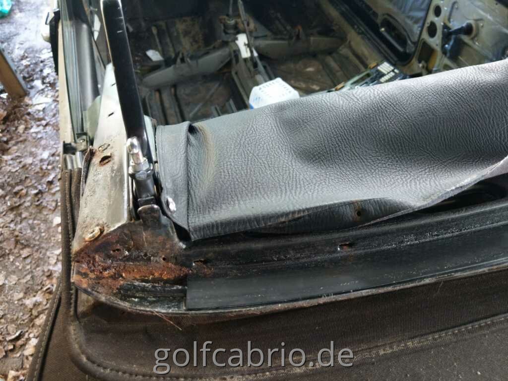

    Jedenfalls habe ich das Verdeck jetzt vorne gelöst. Der Rost beschränkt sich wohl zum Glück vorne auf die Außenseite vom Metall.

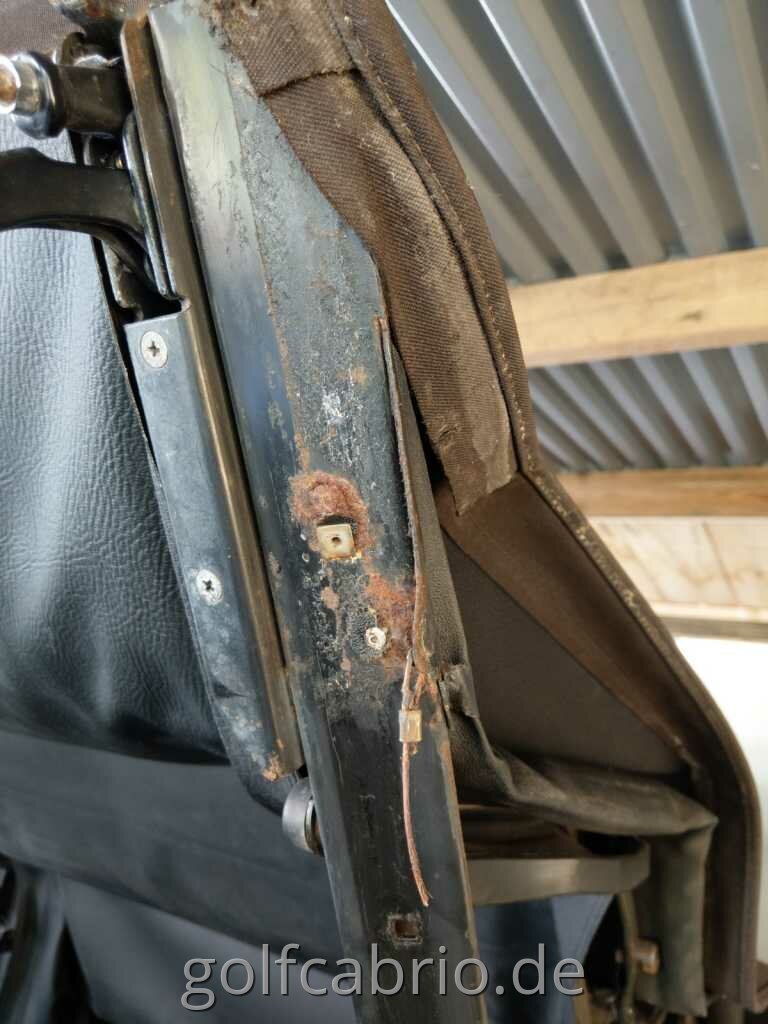

    Sollte das Seil nicht etwas länger sein?? 8| Das sieht auf beiden Seiten so aus. Oder gibt es Verdecke bei denen das Seil irgendwo versteckt ist oder die keins brauchen?

    Der Heckscheibenrahmen ist leider auch recht angefressen. Den kann man ausbauen ohne das Verdeck zu häuten oder? Muss ich mal nach schauen.

    Das Seil ist dort richtig eingehängt. Es verläuft normal im Verdeck und zieht die Hülle beim schließen mit den Aussenkanten nach unten. An der C Säule also hinten im Verdeck auf der Rückseite des größeren Bleches welches an der hinteren Seitenscheiben anliegt, müsste sich das andere Ende mit einer Spannfeder befinden. Schwer zu beschreiben.mal mit der Hand ins Verdeck langen und Tasten. Die Feder ist in einer Hülle und nicht gleich zu finden. Von vorne sieht man nur einen kleinen Blechhacken in den die Feder auf der Rückseite einhängt.
    Auf der anderen Seite ist das gleiche. Sind die zwei seitlichen von den insgesamt 3 Spannseilen im Verdeck
    Um an den Heckscheibenrahmen zu kommen müsste besser die Scheibe raus. Dann die Tackerklammern im Rahmen lösen und das Verdeck lösen. Dann kommt man recht gut an den Rahmen und kann ihn instand setzen. Es gibt auch Reparaturbleche zum aufschrauben hab ich schon irgendwo gesehen.

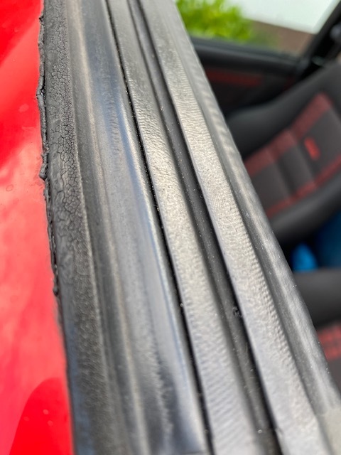

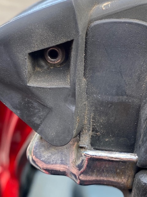

  • Ich häng mich hier mal mit ran, den ich habe gestern gesehen das wohl meine Dichtung der Verdeckspitze auf dem Scheibenrahmen auch recht fertig ist.
    Die Dichtlippen kommen gar nicht mehr hoch und vorne wird es durch die Sonne schon porös.
    Die Dichtung müsste die 155 871 349 C sein. Bei Classic Parts nicht gelistet, nur als Repro bei Werk 34 zu bekommen.
    Edit: Oder Oltimer Werk dann sogar noch günstiger:
    https://www.werk34.de/de/dichtung-fu….155.349-c.html
    https://www.oldtimer-werk.de/golf-1-und-co/…ref.-155871349c
    X Fragen kommen nun auf :
    1.) ist die Repro Dichtung brauchbar und passgenau ? Jemand schon mal verbaut ?
    2.) Was benötige ich alles zum tausch ? Dichtung - Blindniete (welche Größe) Kleber/ Dichtstoff
    3. ) Was ist alles zu demontieren ? Die Schwarze Kunststoff Abdeckung (Bild 3) wird leicht runter gehen sobald die Mitte der Kunststoffniete raus ist. bekanntes Prinzip.
  • Blindniet = 4X14
    Der Spreizniet in Bild 3 läßt sich wiederverwenden indem du den Stift in der Mitte einfach durchdrückst und wenn der Halter abgeschraubt ist liegt der Stift im Halter :)
    Kleber brauchst du keinen original ist da Dichtmasse drunter.
  • Super Danke,
    dann brauch ich nur die zwei Blindnieten noch. Aber das soll keine Thema werden. Die gibt es ja in jedem gut sortierten Baumarkt
    Dichtmasse dauer elastisch würde ich sagen. Spontan fällt mir das Dekalin ein
