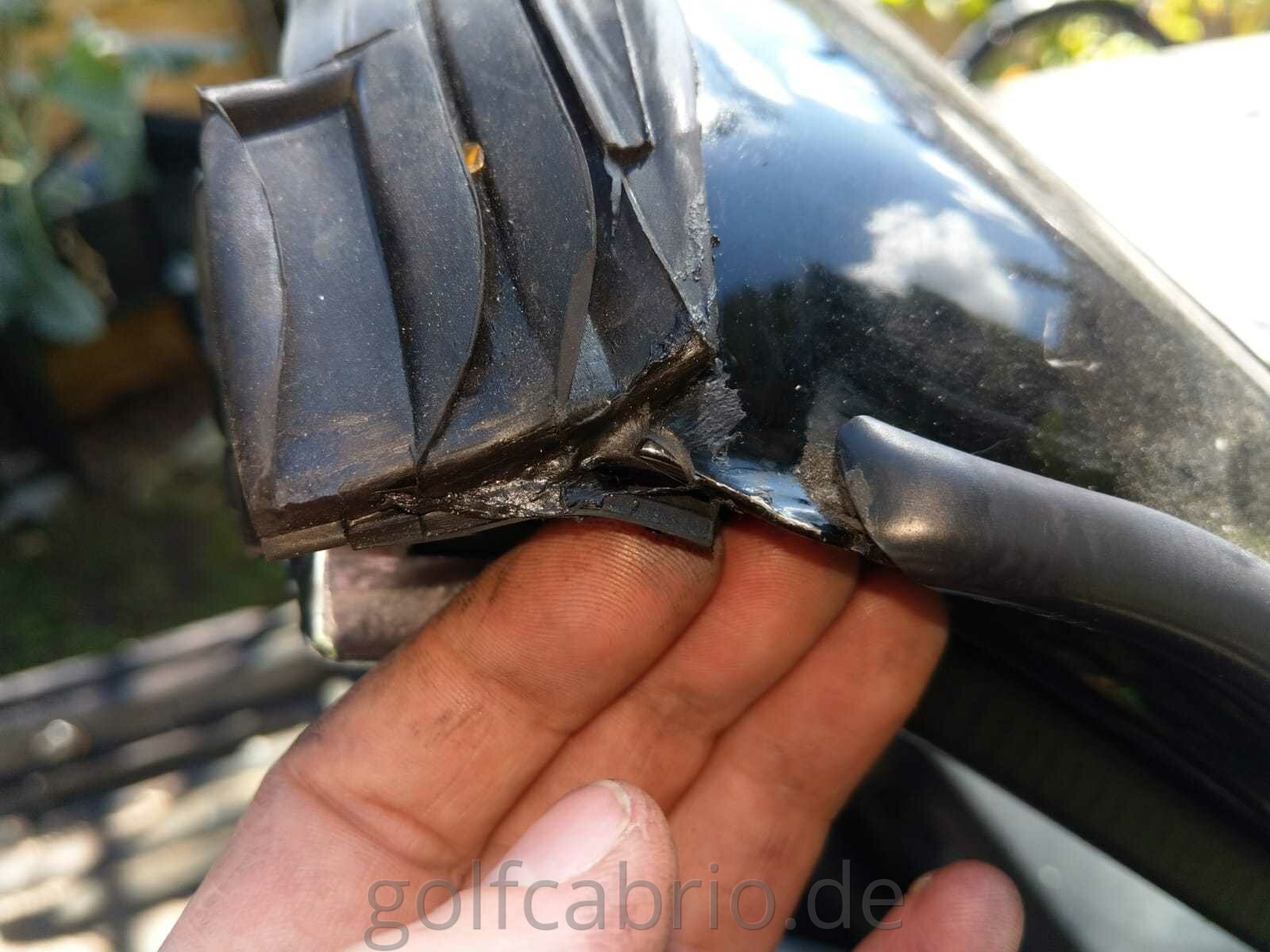

    Habe gestern jedenfalls die alte Dichtung der Verdeckspitze abgemacht und die ist auch heil geblieben. Aber das gebape dadrunter... hat ne Dreiviertelstunde gedauert bis ich raus hatte wie ich das am besten ab bekomme und dann alles ab hatte. Microfaserlappen mit gefühlt nem halben Liter Spiritus war die Lösung. Damit schieben bis es ne dicke Wurst ist und die konnte man dann mit nem Tuch abfummeln.

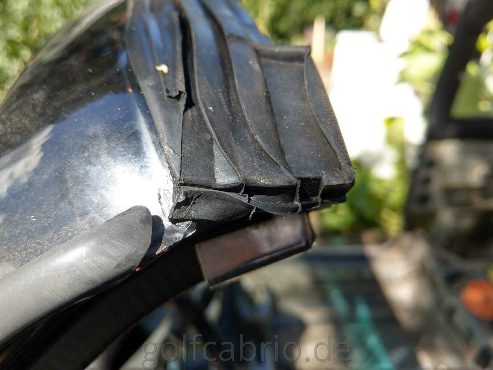

    Bei der :klo: Dichtung für die Verdeckspitze vom Cabriozentrum ist an der rechten Seite wo eine art Lasche über das Metall geht gerissen und auf der Fahrerseite geht sie einfach nicht richtig rüber. Bisher weigert sich der Herr Verkäufer die Dichtung zu ersetzen obwohl diese von Anfang an zu klein war.

    Ich würde wenn ich eine neue habe jedenfalls schauen ob man das Nietloch in der Dichtung nicht versetzen kann. Ich will einfach nicht in mein Auto bohren dafür nur weil die es nicht hin bekommen eine Dichtung mit der richtigen Länge zu produzieren :rolleyes: das sehe ich nicht ein.

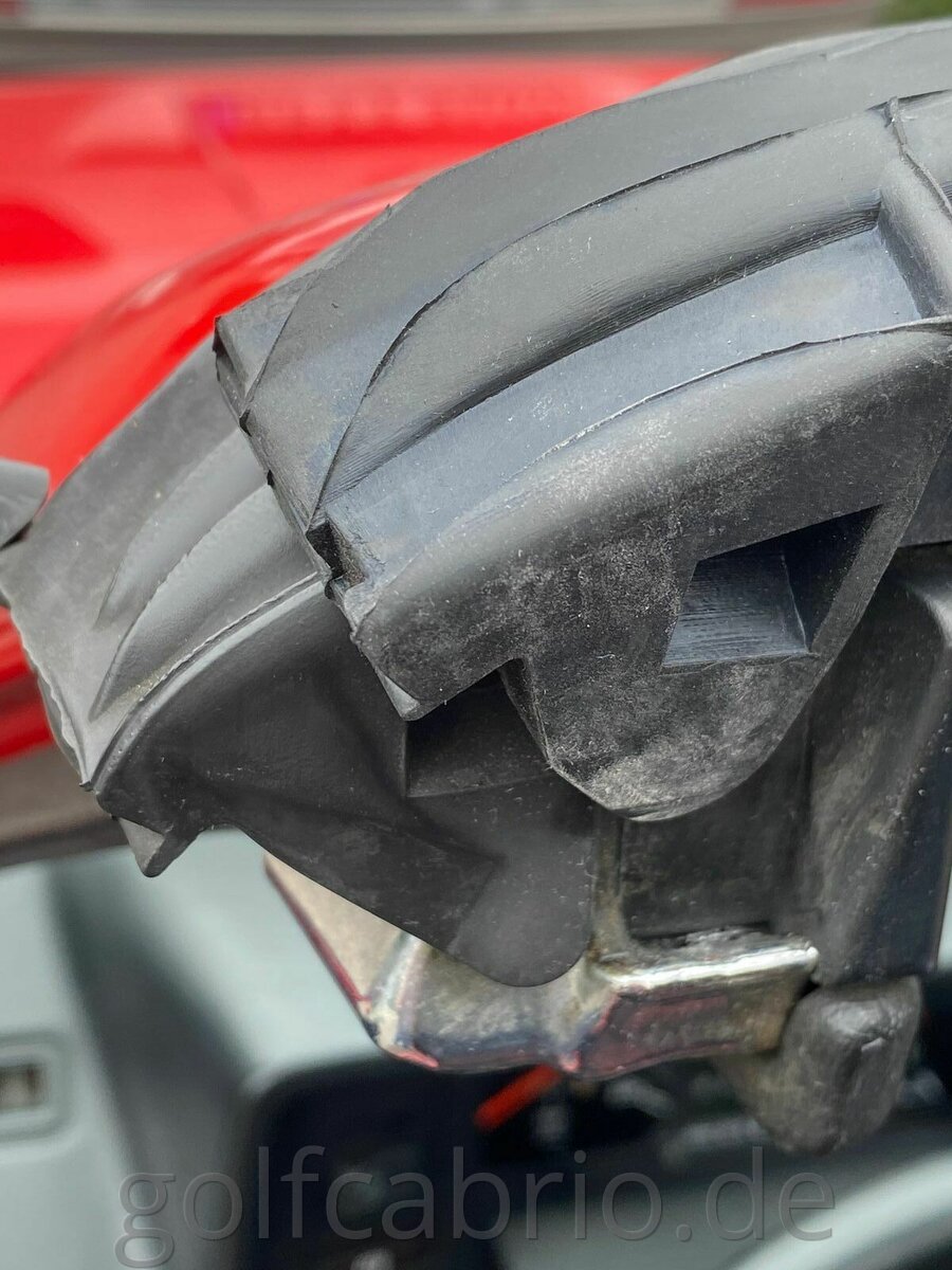

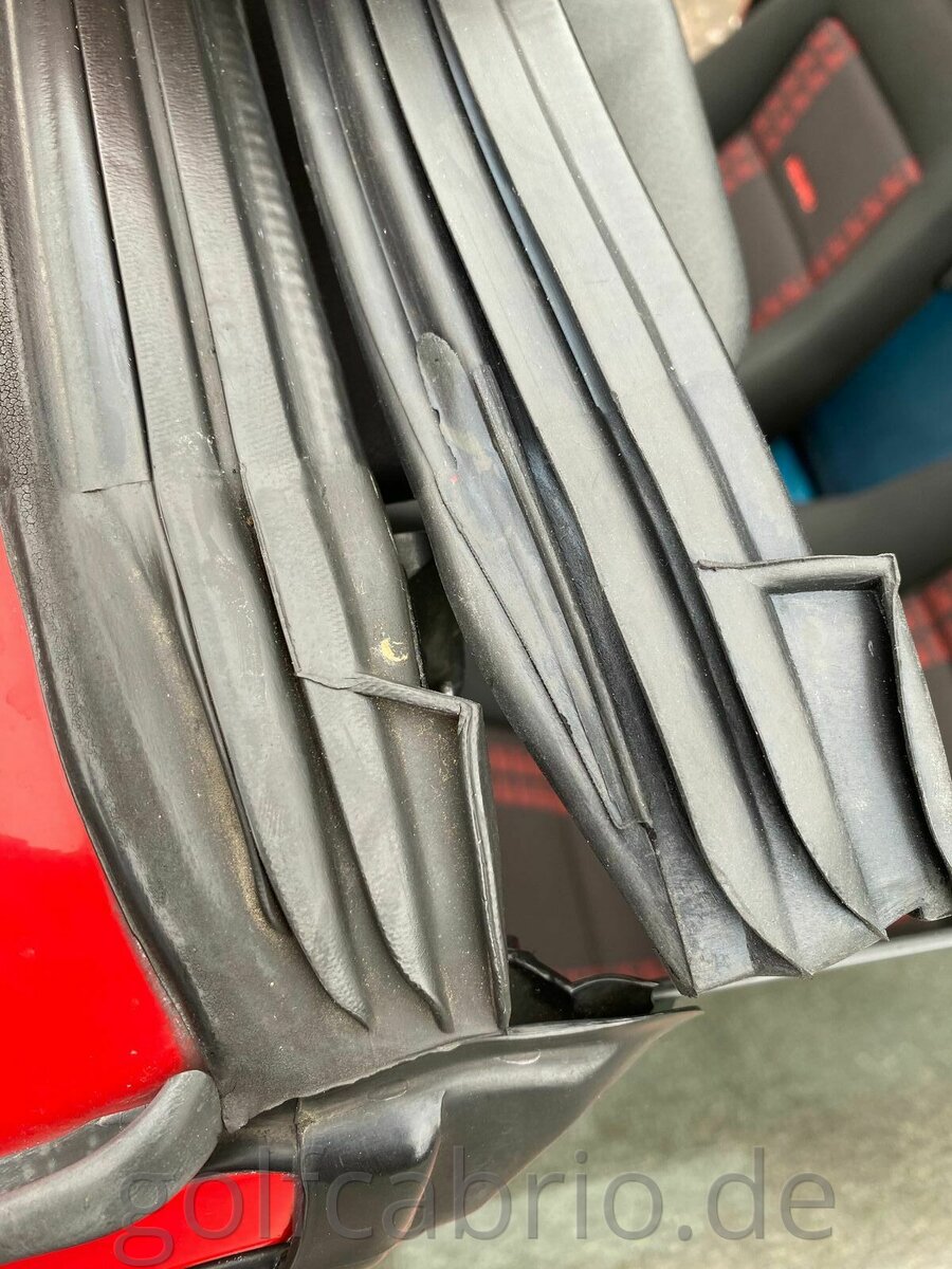

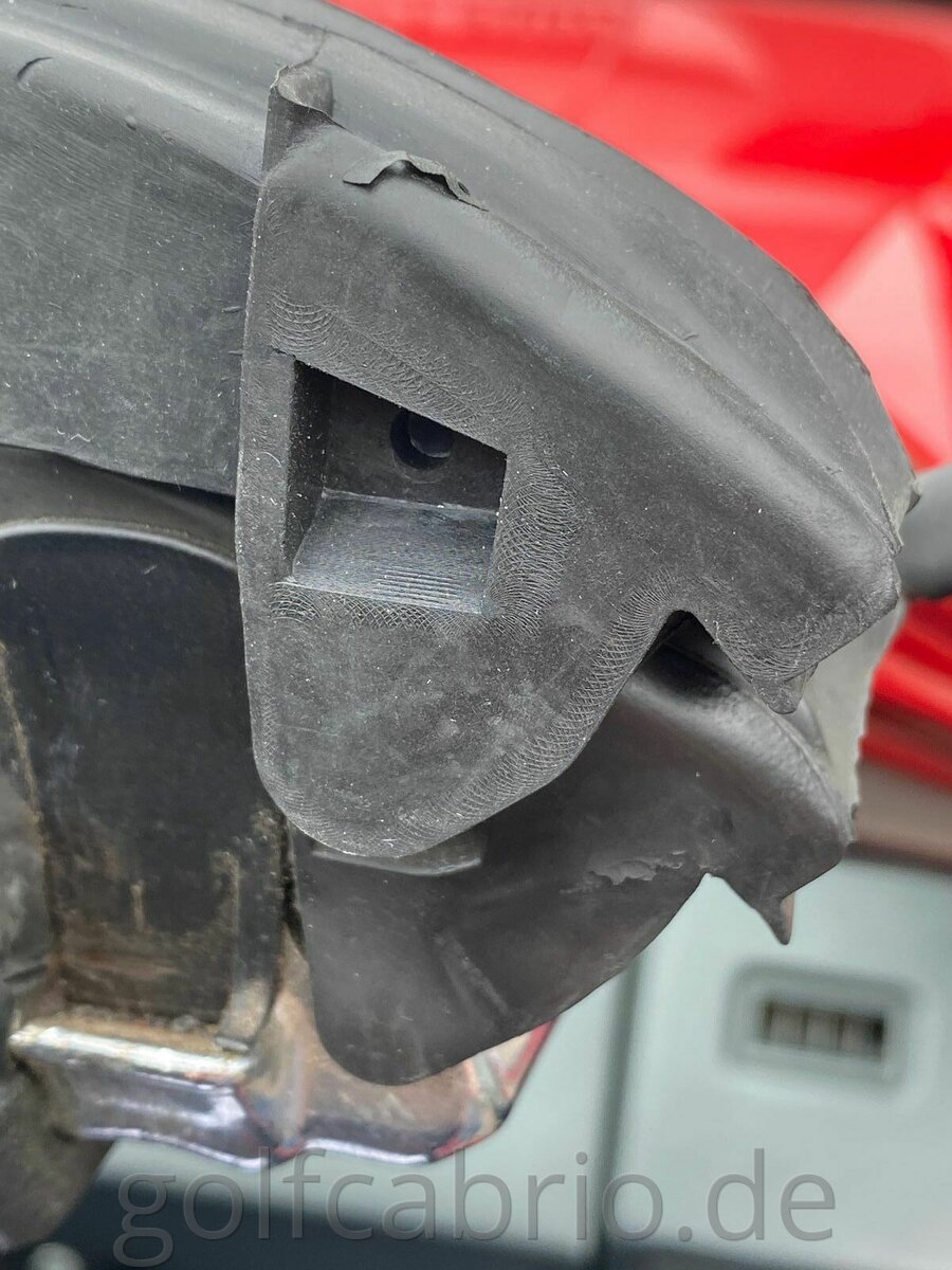

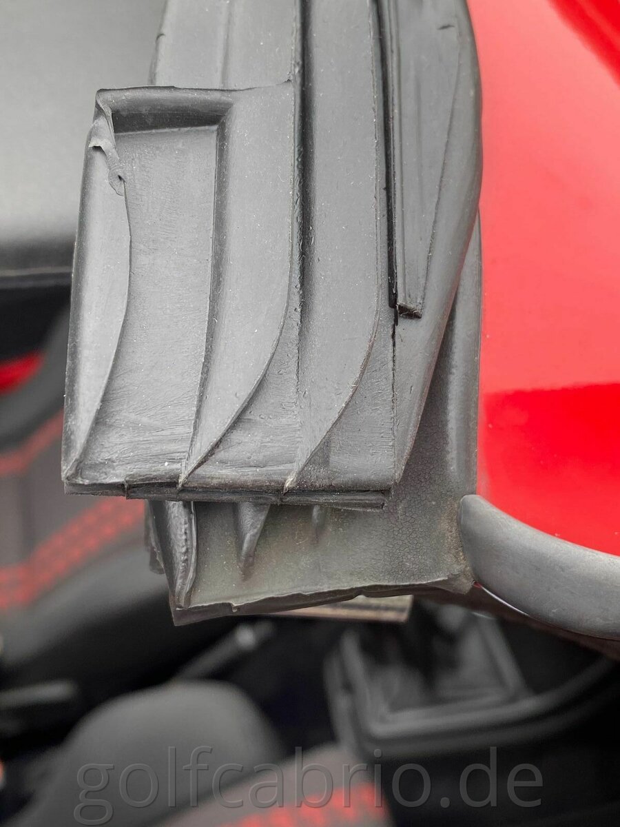

  • So ich habe meine Dichtung die am Cabby noch verbaut ist mit der von Werk34 verglichen.
    In der Tat empfinde ich die Dichtung auch als zu kurz.
    Es sieht auch optisch nicht nach paar Millimeter aus sonder es fehlen gute 2-3 cm
    Auch ist die Form der Endspitzen nicht ganz stimmig
    Anbei mal Bilder zum Abgleich
