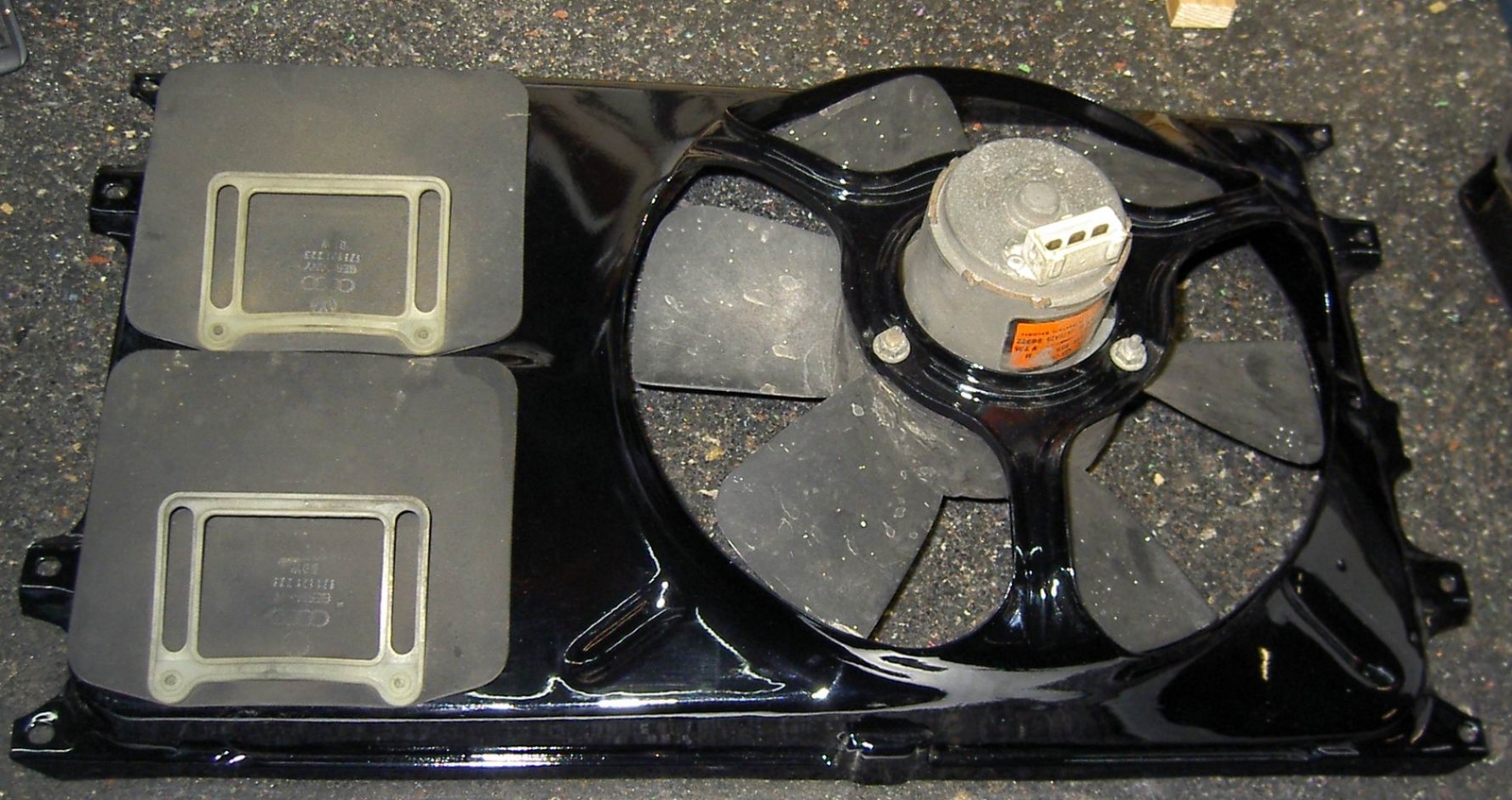

    Ich wollte grad mein lüfterblech passend zum Ventildeckel anbieten, aber das ist leider das Kleine 😂 :weg:

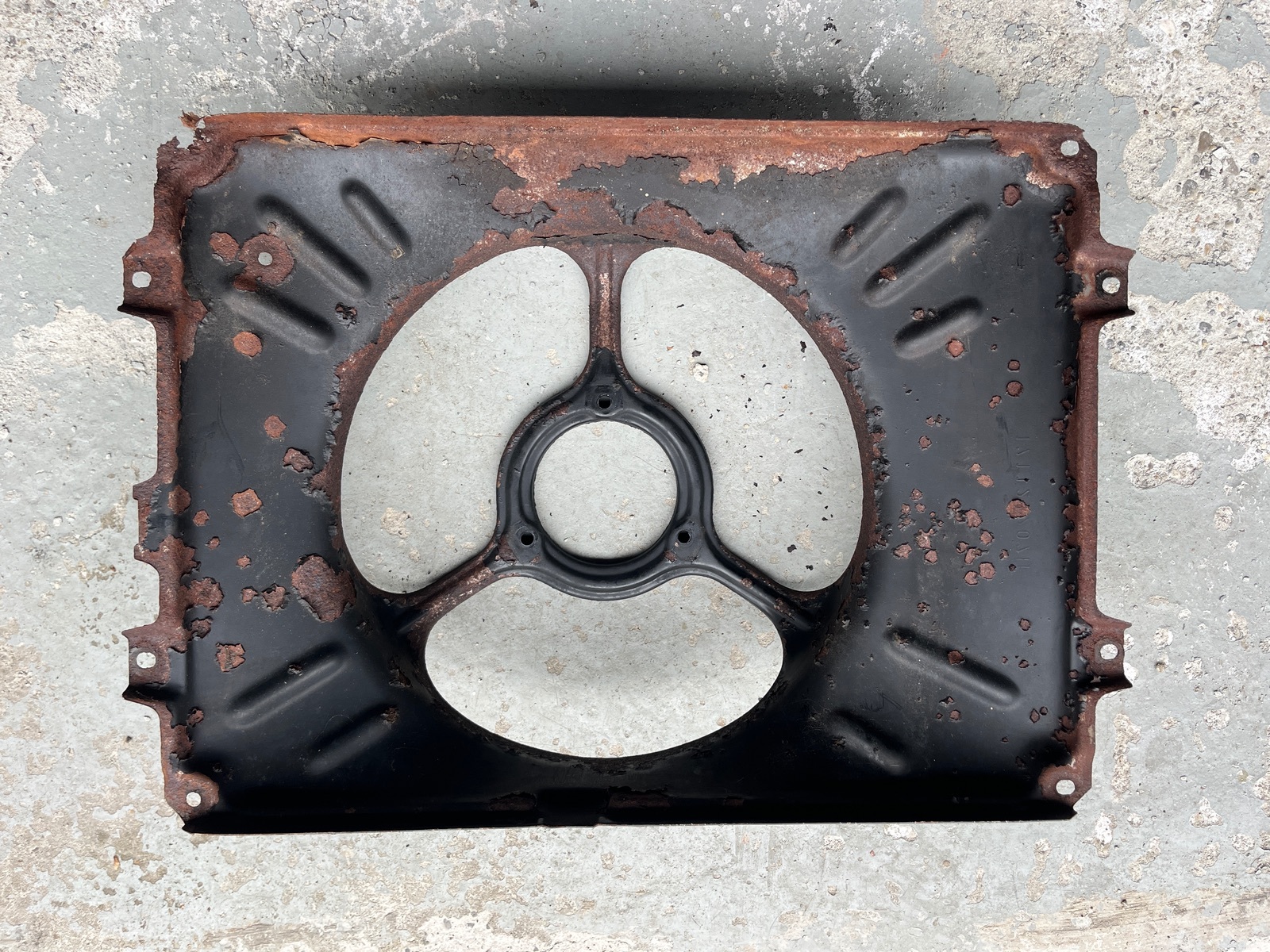

    Kriegt man das Lüfterblech so raus ohne den kompletten Kühler zu demontieren? Habs noch nicht gemacht. Meins sieht auch übel aus.

    Also zumindest bei meinem (schmales ) ist das ein Kinderspiel (4 Schrauben, ein Stecker) und genau die richtige Arbeit für Typen wie mich, die nicht vom Fach sind und das Gefühl brauchen „großes“ geleistet zu haben … 😂
    Ja. 4 Schräubchen - kleine Knarre 10er Nuß :)
    Wenn du mehr als 5 Minuten brauchst hast du getrödelt 8)
    Tip von mir: mit einem Dosenpicker drückst du die Stifte aus den "Lappen"-Haltern. Mit einer 5er Nuß drückst du die Nasen von den Clips zusammen so daß sie beim Rausdrücken nicht brechen. Das Zeugs ist alt und verhärtet...
