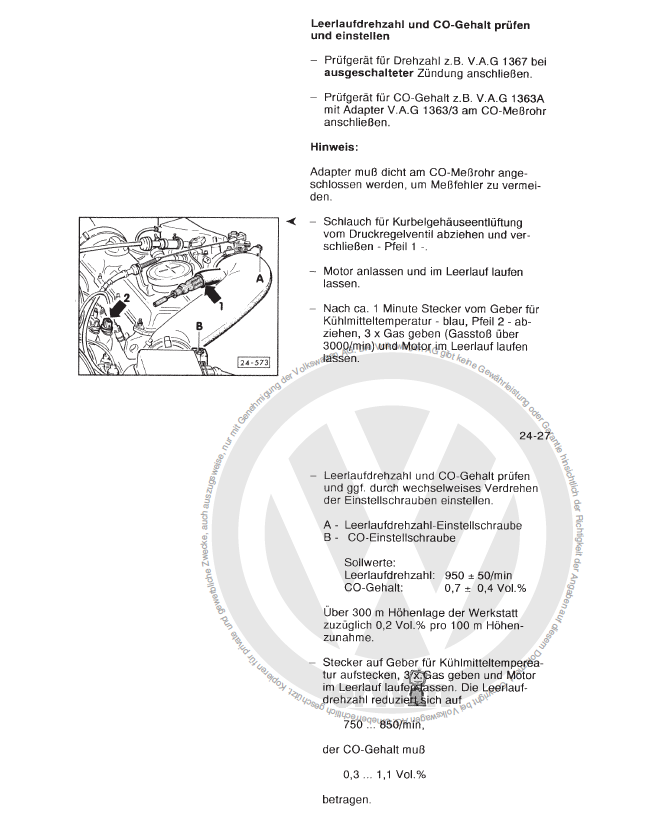

    Guten Morgen zusammen,
    Ich habe eine 1992 2H Cabrio, welches nicht die AU besteht. Wir haben alles gemäss VW Werkstattanleitung z.B. anbei vor dem Kat eingestellt. Motor läuft ruihig und nimmt super Gas an, aber der CO Wert am Auspuff ist einfach zu hoch, sowie der HC Wert. Ich habe eine Bosch Benzinpumpe mit ca. 5 Bar eingebaut, wobei gemäss Web 3 Bar beim 2H ok sein soll. Denkt Ihr, der höhere Druck könnte einen Einfluss hier auf den CO Wert und HC Wert haben, obwohl vor dem Kat alles passt?
    Gruss Andreas
  • der CO Wert am Auspuff ist einfach zu hoch
    Ich selbst würde mir nun folgende Fragen stellen:
    1. Wie alt ist der Kat ? Der Wirkungsgrad eines Kats nimmt im Laufe der Jahre ab.
    2. Ist bei mir Chinas Rache für 100 € verbaut oder habe ich einen Kat der bei ca. 350 € liegt und wo eventuell sogar LRT draufsteht ?
    Wenn die Werte VOR dem Kat stimmen kommt irgendwie nur EIN Bauteil in Frage.
    Es kann nicht am Benzindruck liegen - dafür ist der Benzindruckregler zuständig.
    Gruss Andreas
    Hallo Andreas,
    nein, die Benzinpumpe kannst du ausschließen.
    Wenn bis zum Kat alles passt, erscheint mir der Kat dein Problem auszulösen. Wie alt ist dieser?
  • Erhöhtes HC deutet eigentlich oft auf kalten oder gestorbenen Kat hin.
